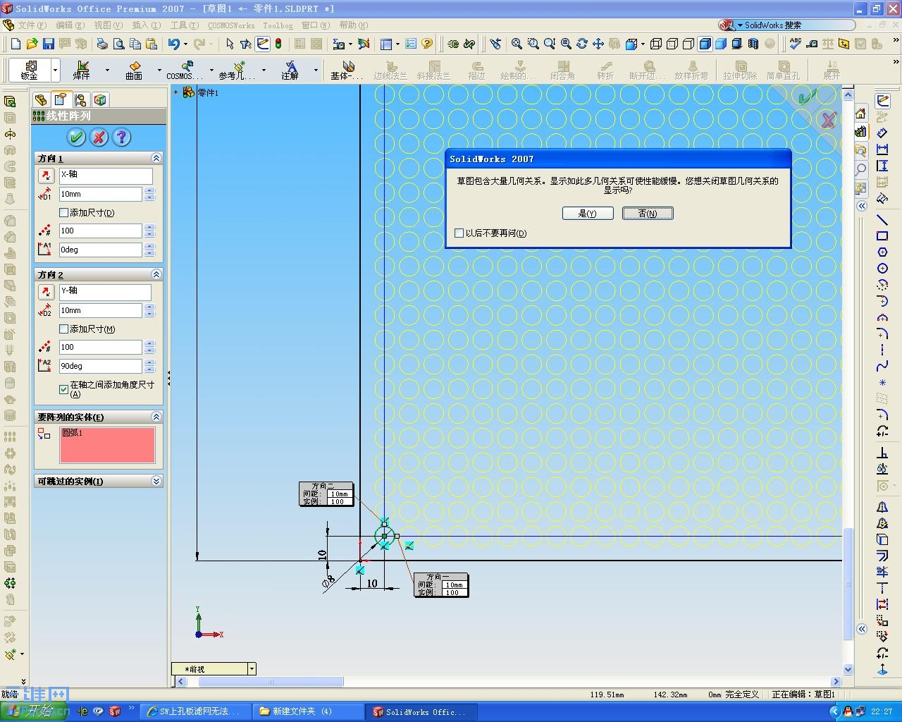

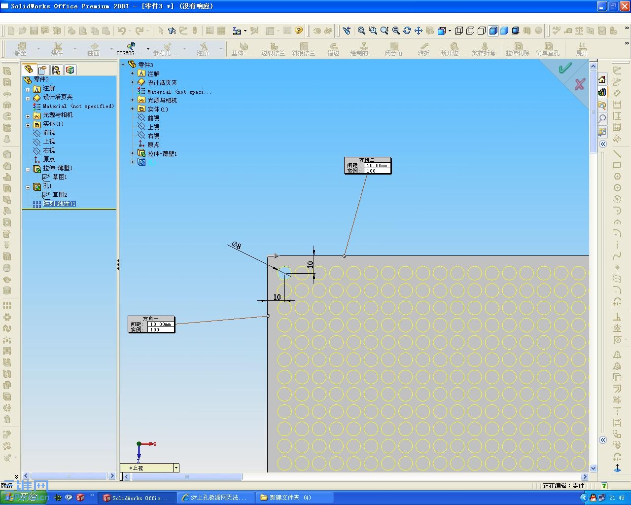

Inventor上画孔板的实体很容易,今天在SW上画就难倒我了,SW中没有孔板的材料可选,用打孔加阵列的方法做,几万个孔电脑根本走不动了。不知谁有什么好办法?

如果只是作个样子的话可用帖图的方法,若真要全部画出为来,那就先作一个再阵列吧。
 楼主| 发表于 2006-12-24 17:16:51 | 显示全部楼层 来自: 中国福建泉州
谢谢楼上的。用帖图倒是个办法。画完也无法阵列了,太慢了,等半个小时出不来。
发表于 2006-12-24 23:32:50 | 显示全部楼层 来自: 中国北京
我画了一下,机子死了好几次。+ R1 O" f$ J( J5 ]
