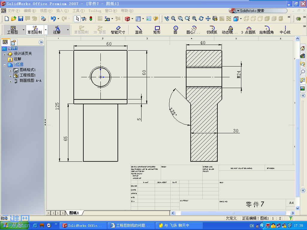

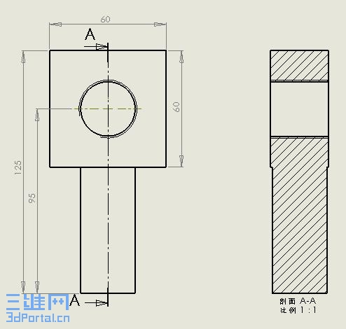

作工程图,假如是对称的基础视图,以中心线的平面剖视,那通常只画剖视图,而省略剖视符号。像下图中的那个剖切线A-A,怎么能隐藏掉?

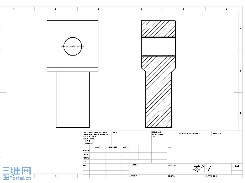

发表于 2006-12-21 17:40:34 | 显示全部楼层 来自: 中国北京
楼主提的问题很简单,如果你不想看见你那个A的箭头及字你可以在剖的时候把剖线画在图框外,在把A-A隐藏就行了。

发表于 2006-12-21 17:49:30 | 显示全部楼层 来自: 中国四川资阳
可以直接做一个投影视图,然后用断开的剖视图剖切至中心就行了
艾飞 + 5 应助
发表于 2006-12-21 18:28:15 | 显示全部楼层 来自: 中国北京
楼上的说得没错可以用投影视图,再用断开的剖视图剖切至中心就行了。
发表于 2006-12-21 20:17:18 | 显示全部楼层 来自: 中国广东潮州
呵呵,试过了,7楼和9楼的说得都很对!
