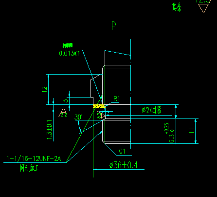

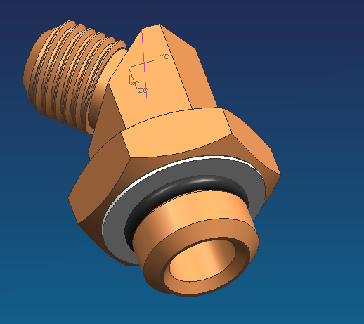

如图所示,液压系统中经常用到可调式管接头,锁紧螺母下面的平垫压紧密封的O型圈,平垫(图示的阴影部分)和接头体中间圆柱段的间隙很小,比端部的螺纹部分直径要小得多,因此请大家说说,这个平垫是怎样放进去的?

据说装配前,将垫片压成碗状,内径增大就可以通过螺纹端,然后压平即可。, `& A. c& |! W
需要专用设备!

这个我们以前做过,就是如二楼所说先压的锥形的,使扩口后安装。用的是08F的材料;自己做个工装压一下也可以,完成装配后再压平就可以了。) t7 ^. m. u/ J( A8 F$ @2 U6 m- C" o
不过这种接头一般效果不佳,容易露,不易承受高压。

螺纹是平垫装进去之后再滚压出来的
