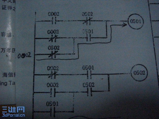

发表于 2006-12-23 19:25:39 | 显示全部楼层 来自: 中国辽宁大连
原帖由 fuzhaoyu 于 2006-12-19 15:16 发表
4 W% q, K7 e  C+ c4 J( }9 V! J; }        不用定时器,只有一个按钮(没有自锁功能),一个接触器,另外加几个继电器,如何实现:按一下按钮,电机启动,再按一下按钮电机停止,如此循环。只要控制线路图。. `; e- x; Q! z' O3 J) r: n1 i
按钮0002 按奇数次 0501接触器ON  按偶数次 0501接触器OFF .另外PLC有一种分频电路好像也能实现,有控制信号时状态翻转,是一种触发器电路。
这是PLC梯图,实际上谁还用2NC、2NO的按扭?用一个自锁的按扭多简单。因此问题没有实际意义        yqwfk

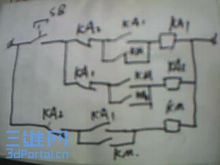

发表于 2006-12-24 10:01:31 | 显示全部楼层 来自: 中国江西鹰潭
这个简单...........给你一个参考.就是有点不清楚.大致还是可以看的清了..用两个继电器和一个接触器便可.KA1可作为启动用KA2做停止用.KM就是控制电机..
图确实看不清楚,但好象KA2永远无法得电,虽然如此,还是鼓励你的应助行为        yqwfk

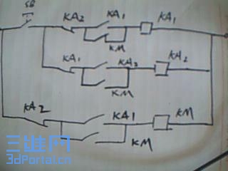

发表于 2006-12-27 11:30:46 | 显示全部楼层 来自: 中国江西鹰潭
可以正常工作的..图中继电器的标识是从上往下分别是,,KA1 KA2  KM..当第一次按下按钮时,KA1动作并自锁,KM主接触器动作.在KA1回路中的KM常闭点断开..为保证第二次按按钮时KA1回路断路而不得电8 w# ]; N( i) C; I7 W6 A
第一次松开按钮后.KA1回路是不通的,KA2回路中的KM常开是闭合的.就为第二次按按钮时KA2动作得电做好准备3 z+ P1 A+ K4 F! N
! S/ P& F& e' D1 p/ v( q  另:继电器控制相对来说可靠性还是挺高的.只要控制回路设计合理并不存在寄生回路.和PLC相比它的控制元件多.系统复杂.盘柜大等缺点

参与人数 1三维币 +10 收起 理由
yqwfk + 10 应助OK,只是在KA1中KM常闭表示方法错

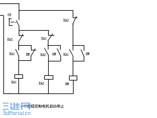

发表于 2007-1-9 14:38:50 | 显示全部楼层 来自: 中国浙江金华
我给hhg1112 的图重新画了下, :victory: :victory:
