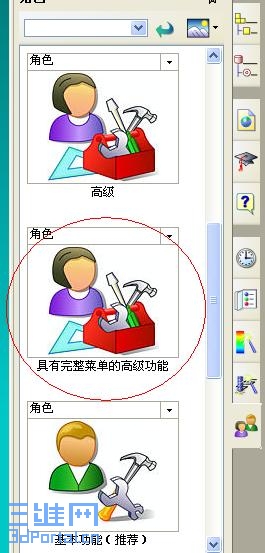

救命呀,高手们,我安装了UG4.0,画工程图的时候找不到图样命令在什么地方呀!!UG3.0在格式里,可UG4的格式里没有呀!!!2 U& u1 M, U: f. k( P, v2 E: |

自定义-选项-图样   拖动到格式里就行了
发表于 2006-12-19 07:32:45 | 显示全部楼层 来自: 中国浙江温州
从右侧资源条里选择具有完整菜单的高级功能角色→再从格式菜单里就能看到图样了,看图:

原帖由 yang123456 于 2006-12-18 22:48 发表
* `# I; e! B2 n8 N! s* k! z自定义-选项-图样   拖动到格式里就行了
& y; o: ^- I0 x7 l$ ^8 K这种方法我赞同,另外还有在角色中也可以改变!

原来是这样啊,我说我的4.0怎么跟人家的不一样呢,少好多命令,这样就全有了,谢谢
