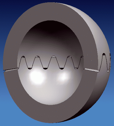

发表于 2006-12-18 17:05:16 | 显示全部楼层 |阅读模式 来自: 中国江苏镇江
救助端面齿设计资料,工作急用。是重型机械轴与联轴器端面连接用

发表于 2006-12-29 20:54:16 | 显示全部楼层 来自: 中国江苏苏州
这方面的设计资料真的不好找,只看到介绍说端面齿联接传递扭矩大,装配效率高、对中性好,减少了螺栓数量,并且端面花键配合运转过程中没有因间隙而产生的冲击,传动更加平稳,大大提高了寿命。

发表于 2006-12-31 13:23:55 | 显示全部楼层 来自: 中国湖北十堰
谢谢版主提供图片资料。其实设计是非常灵活的.私下认为这种联结的设计主要有以下几个要点:/ b* \+ P* a- }) U0 n8 R
1、齿廓设计:最好选择直齿廓,两侧采用对称压力角;齿根圆角大些为好,能保证内端齿根单圆弧过渡最好;齿高系数方面可借鉴齿轮矮齿,无齿侧间隙,齿顶间隙只要保证齿根过渡圆弧与相配齿顶不干涉即可(注意公差配合);
0 f! |( x$ e8 z3 [2 ^$ X5 I7 E( \2、依据结构限制设计齿宽(外径、内径)、齿数(大端模数)等,选择收缩形式并根据内端截面分析设计合理性;
; ?8 p+ E4 r$ s; e2 |4 Q3、精度公差设计,如齿形公差、分齿公差等;
5 h4 @' L* r% t5 _8 i) f1 L& ]4、材料与热处理设计;
! n! {# l0 v# L3 L% u: t- w' I5、弯曲强度校核;
" P: C, @7 j, m/ ?* [6、工艺设计,如毛坯加工(铸、锻)、齿坯机械加工、切齿加工等。切齿可用直齿锥齿轮刨齿机加工。

发表于 2006-12-31 23:11:54 | 显示全部楼层 来自: 中国湖北十堰
如果你通过可行性分析认为合理就可以作为依据.你也可以参考一些重型车凸缘端面花键的设计,例如采用三组互为60度的梯形键,用普通刨床加分度头或线切割即可加工.这都是设计灵活性的体现.- y7 v6 @+ k0 w; z1 O- E
      通过初步设计,试制试验,不断积累设计参数经验数据.如果你愿意,或许有一天这些数据就可以进设计手册,供广大设计者作为设计依据了.

发表于 2007-1-3 08:01:44 | 显示全部楼层 来自: 中国广西柳州
我想你要的端面齿应该是汽车法兰标准
我想你要的端面齿应该是汽车法兰标准,端面齿是传动轴突缘连接形式的一种通俗叫法,现提供一份国际标准,希望能帮上你的忙。

发表于 2007-11-11 19:09:37 | 显示全部楼层 来自: 中国湖北宜昌
这是牙嵌离合器,不是端面齿。
请看《机械设计手册》(机械工业出版社 第二版)第四卷,41-169。有你想要的所有。$ f% `4 x2 W/ e& k' H8 B; E
另,端面齿是有相对运动的齿轮啮合。

发表于 2008-3-16 14:01:00 | 显示全部楼层 来自: 中国上海
这是德国VOITH TURBO公司的一份关于端面齿(Hirth Coupling)的资料。上面有一些计算说明,中文版的,但是个人认为还是不够全面,仅供参考。

发表于 2008-6-8 09:29:42 | 显示全部楼层 来自: 中国山西太原
楼主求助的是端面齿联轴器(离合器),就是10#、17#给出的的资料这种联轴器,实际就是手册上的牙嵌式离合器,齿盘之间没相对运动,轴是对中的不交错。13#、15#、20#说的是端面齿轮,是交错轴传动件,其实与楼主要求的是两码事。即前者是端面齿联连,后者是端面齿轮传动。
