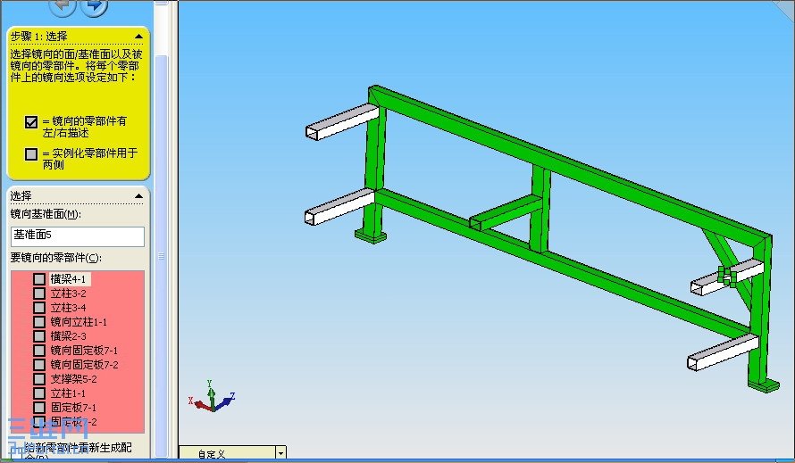

如图这是装配好的一半  j2 h6 a9 U0 ]
9 M$ _/ q6 R+ p2 S& B' a" ?: W
[ 本帖最后由 jyzyx 于 2006-12-14 20:32 编辑 ]
这是用零件装配好的半边
这是用零件装配好的半边

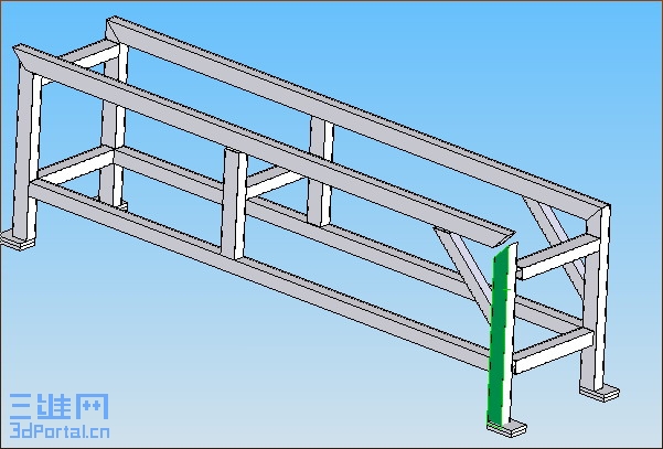

这是镜像出来的另一半
这是镜像出来的另一半

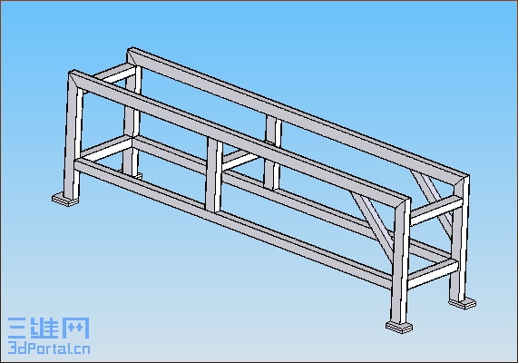

这是镜像出的另一半怎么一动就分开呀
这是镜像出的另一半怎么一动就分开呀

我用时也存在这个问题,还有就是材质有时也不跟着过去,高手有时间的话指点一下
发表于 2006-12-14 20:54:31 | 显示全部楼层 来自: 中国黑龙江大庆
那是因为在镜向的时候没有选择添加装配关系的缘故,在选择完镜向实体之后,把添加装配关系选项打勾就可以了
发表于 2006-12-14 21:04:20 | 显示全部楼层 来自: 中国江苏扬州
在选择完镜向实体之后,把零件的属性定为固定也可以
发表于 2007-11-19 12:52:58 | 显示全部楼层 来自: 中国河北保定
原帖由 yingfxh 于 2006-12-14 20:54 发表 http://www.3dportal.cn/discuz/images/common/back.gif: n2 C8 `) ~4 h8 C
$ |+ E, G" ^: V2 j) V( C) b不能解决问题,这可能是SW的软件问题
