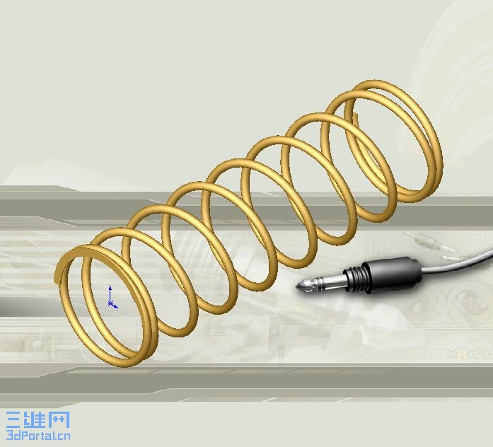

变距压缩弹簧建模.....

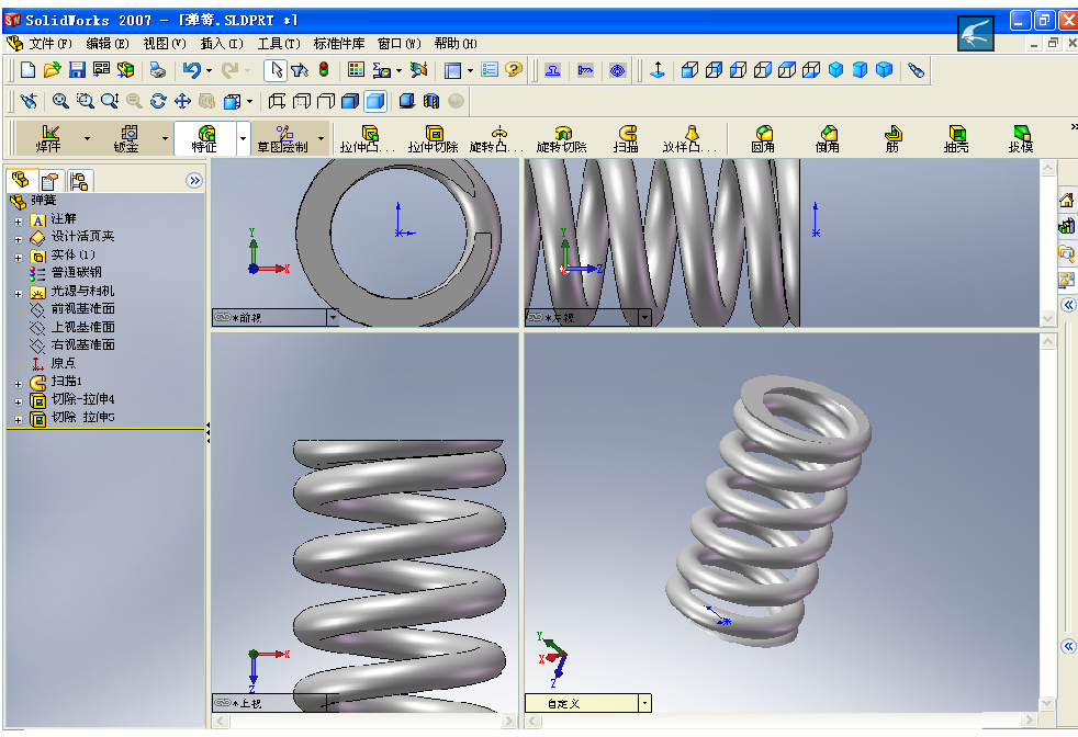

应该是带有并紧圈和磨平圈的圆柱压缩弹簧吧。

我以前一直没有想明白应该怎么样做这个弹簧,特别是两边的磨平.

看过了,用组合曲线有点勉强,应该用可变螺距螺旋线作扫描路径才符合实际。
