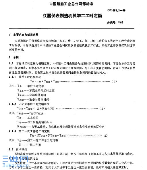

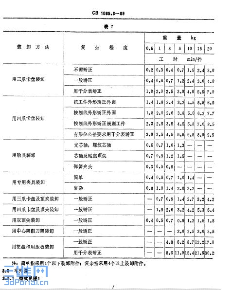

实际是仪器仪表的制造工时标准:含有车、铣、刨、磨、插、齿轮加工的常用工时标准,标准号为CB-01085003,可作为我们一般机加工时参考。本想放到标准栏去,想想放这里可能会更好点。班主如认为不妥就代劳一下。共有3文件

其中就差镗序工时定额,能否上传。
