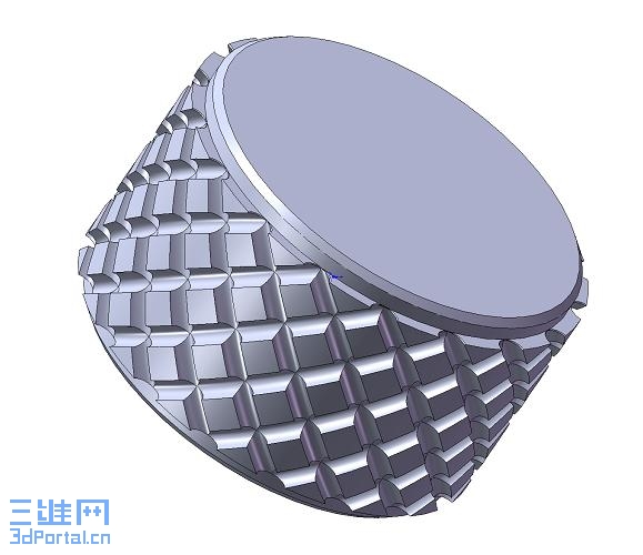

请教高手
& W1 L, ?# X2 c/ T5 d4 |如何在圆柱面上创建网纹滚花
发表于 2006-12-13 13:39:38 | 显示全部楼层 来自: 中国辽宁鞍山
随手做了一个,不知是否符合你的要求!
发表于 2006-12-13 15:12:27 | 显示全部楼层 来自: 中国湖南邵阳
原帖由 918918 于 2006-12-12 12:54 发表
1 \) o9 k: {2 ?5 f, ?& }2 C9 G请教高手:
6 p1 B+ }  b. {) v+ z如何在圆柱面上创建网纹滚花?
5 x; z0 O/ L" ^  v. N! @3 B9 o- r
请看图:用扫描切除的方法做。注意:要把“几何体列阵”前的勾去掉。/ ^, x( i* U! w; o  a. Z: x

发表于 2008-1-12 09:47:00 | 显示全部楼层 来自: 中国山东淄博
这样零件将很站空间的,模型很大了

发表于 2011-4-22 08:03:50 | 显示全部楼层 来自: 中国浙江宁波
这样做出的滚花,打开零件好慢,CUP占用率太高呀。其实有时滚花只要贴图示意一下就好。
发表于 2011-4-22 16:55:14 | 显示全部楼层 来自: 中国江苏扬州
最好就外观处理一下,贴个图,不然装配会受点罪。。

发表于 2011-4-28 14:23:49 | 显示全部楼层 来自: 中国上海
最好的办法是采用滚花纹理添加。也靠采用变形加镜像功能实现。

发表于 2011-8-13 01:00:20 | 显示全部楼层 来自: 中国广东广州
我也是用外观贴图,这样保存的文件小,打开快,又不影响显示效果
