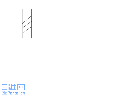

蜗杆的旋向在画法上有国家标准吗??比如说下面这样画的蜗杆是左旋还是右旋??

这个应该是右旋蜗杆;% P+ E5 |1 a. v) t; {' t
可以用左右手进行判断, 伸出你的右手,然后将指头的方向与蜗杆上的齿的旋向一致,,拇指朝上,进行判断,如果是坐旋的话,同样如此.

应该是哪边高就是哪个旋向吧!~!

: d* R3 m4 D3 J3 {) h( d& d' N图示应该是右旋

楼主画的蜗杆应添上轴线(这样才符合制图标准!),有了轴线,将轴线竖直放,才有3楼讲的“哪边高就是哪个旋向”的判断方法。5 Y# ]& ^8 K- r7 F# B
其实判断蜗杆的左右旋和判断一般螺钉的左右旋是一样的,大家判断一般螺钉的左右旋肯定不会有什么问题吧!

其中"指头的方向与蜗杆上的齿的旋向一致",你判断之前并不知道旋向呀?这个方法有漏洞!9 D+ d2 Z/ w+ O) e" U
$ `2 A" n% v7 t9 P, h/ u, j! l
一般在蜗杆的一端看过去,蜗杆齿旋向向右上升,即为右旋.反之,蜗杆齿旋向向左上升,即为左旋.

# v3 O2 {$ R3 w1 A& ^& u: N国家没有关于螺杆旋向的设计标准,基本上是按照设计者的需要自己定的。但是螺旋角的大小基本上需要按照常用的研究数据来确定。螺旋角太大就没有自锁功能了。4 N( _4 h8 C% D; }
图片上的旋向是右旋。判断原则:# I5 x8 E2 ?% M* {2 x; J3 I' D5 M. j
按右手手指握住螺杆,大母指与螺杆中心线平行,如果螺旋线右边高即为右旋,反之左旋。
