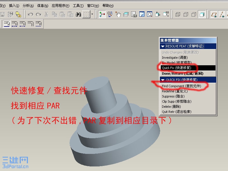

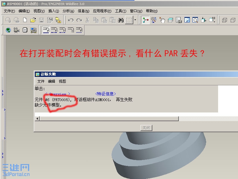

楼主一定没有把相应PAR复制到一个目录下!

最好把装配的零件放到一个目录中,如果丢失了,就找到这个零件在哪个目录下,找到它打开就行了.
