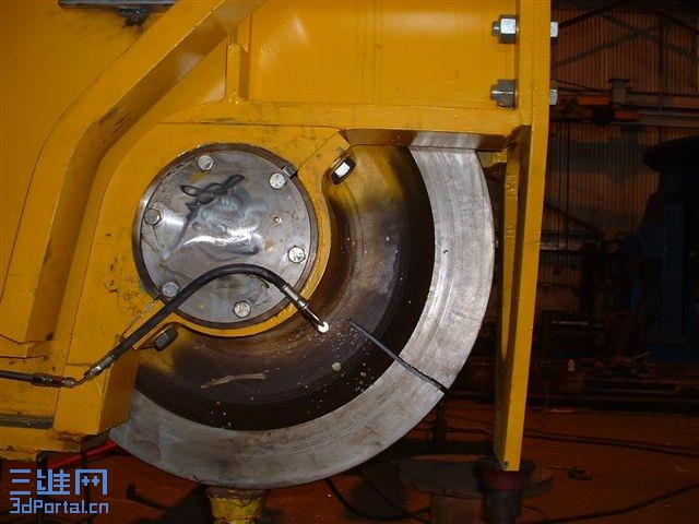

发表于 2006-12-10 13:28:29 | 显示全部楼层 |阅读模式 来自: 中国山东青岛
在一个论坛上看见这样一个讨论,感觉很有意义,所以转过让大家谈谈自己的看法
" E. ^. G) @+ n# r6 b. O转帖:3 \% t7 y# A8 O* H

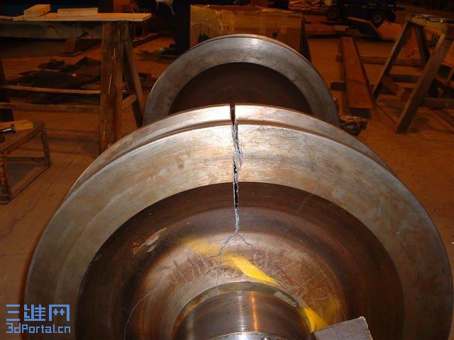

   我公司前年制造一台130吨钢水包运输车,运到加拿大安大略省是12月份.车架部件是集装箱海运.运祗10多天后,尚未使用,即未受到额外的力, 发生4个30"车轮中的2个轮子自然开裂,见所附照片.- b/ W& T' Y/ j4 Z- f' m6 T6 o% K
30"轮子用中国材料 70锻钢,锻胚由东北某专业车轮锻件厂外协,有质保书. 每个轮子加工后净重431公斤.所使用图纸是外方提供的成熟图纸.装轴工艺也是成熟的.
# h' \& [' ^* N% B) s0 T% V, ~请各位专家谈谈看法,或者那家单位可对此类事故作出具有法律效力的鉴定书.
8 x- \1 _: ?% o! ~0 K. b
1. 东北某专业车轮锻件厂- 在辽宁省
9 W4 p7 ?" P1 `6 k" [5 B5 \  s2. 轴径125, 装配过盈0.09-0.10, 在400吨油压机上冷装,涂防咬剂 MOLYKOTE P37.4 r4 ?5 U. u3 d/ V, L( y
  不采用热装, 为的是车轮将来可以更换,这是外方推荐的成熟工艺.
0 u+ w  x6 k: {; c8 M+ p; C4 q0 `1 p/ Z
这是本人工作多年首次碰到的事故, 以此文望朋友们引以为鉴., z' L/ z! L# `$ T
不知国内有那家公司发生类似案例, 是如何处置, 协商或官司的结果如何?
3 I3 J  y6 q! z4 o6 `3 u5 B
+ P6 |1 k' u! H1 ][ 本帖最后由 zyxwq 于 2007-10-24 11:21 编辑 ]
运输车上的轮子
运输车上的轮子
轮轴拆下
轮轴拆下

同意4楼的看法,从图上看应当是锻造时锻造比不够,同时锻造时没有将材料中原有的晶格打碎,也就是工人常讲的没有揉透,使原材中的晶体偏析在锻件中存在,降底了材料的强度。

裂纹是从轮外缘向内部发展的,断裂源在轮外边缘,不应该是装配造成的5 f0 k; ^! T: ~
" R: h$ N# w# s8 p% ^. `; j% L
如果是装配工艺造成开裂的,局部受力部位应该是轮的内圈附近,即配合区域附近,裂纹应该是从此区域发展,与所观察到的裂纹外貌是不相符的
发表于 2006-12-25 09:53:39 | 显示全部楼层 来自: 中国广西南宁
