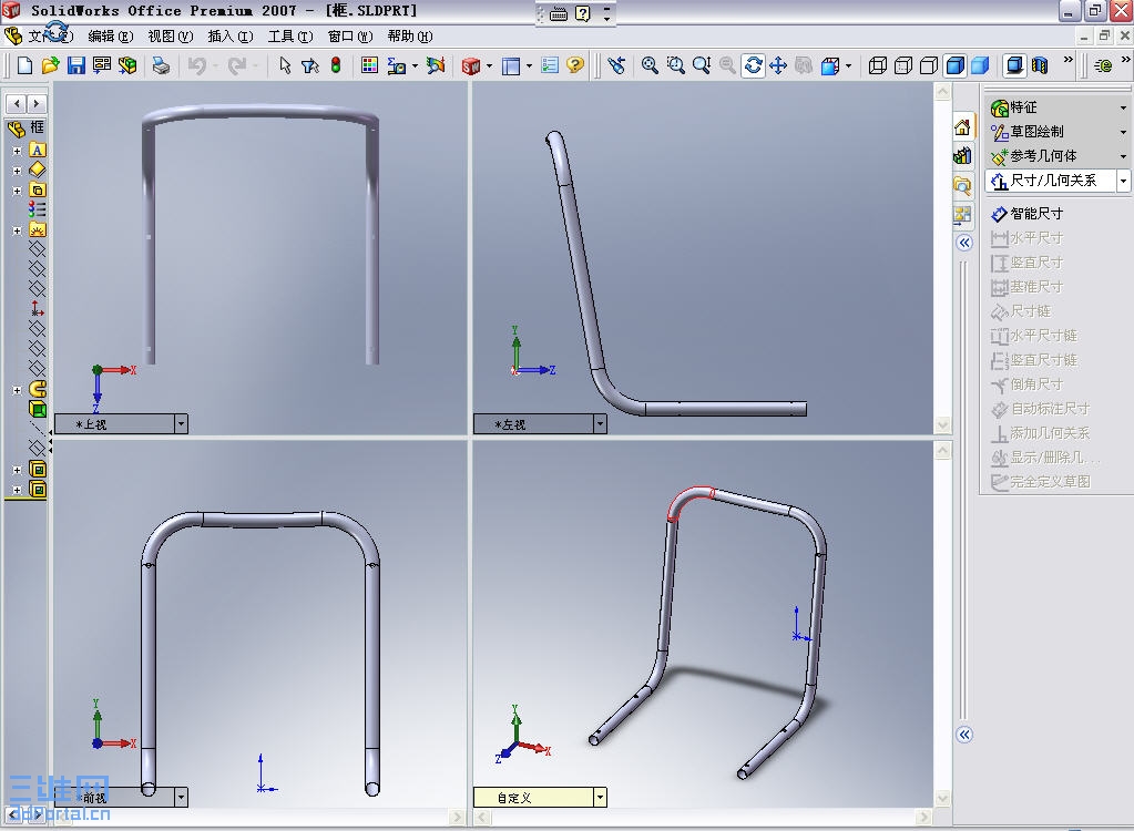

我在使用SW或Proe中,经常碰到弯曲后薄壁圆管的展开下料的问题,只能在转到cad图纸中才有办法算下料长度,不知大家有更好的方法???" r4 a" F. i3 Q6 G: u
附一个sw的简单弯曲薄壁圆管的图片和模型,供大家来交流讨论!!!

对于尺寸要求高的,机床状态、模具、材料批次、焊缝位置发生变化时,展开长度也会发生变化。

你应该用SW钣金中的放样钣金作图,自动展开

在工厂里弯管的展开尺寸是绝对需要的!

这个好像是户外家具的部件吧,尺寸要求不是很严格

对于长度问题一直也是我最头疼的问题,如果SW能自动在属性里面生成长度该多好啊

如果图中圆管是用扫描做出来的,那么路径线的长度应该最接近展开值吧,原理参照钣金展开的“中间层”。
