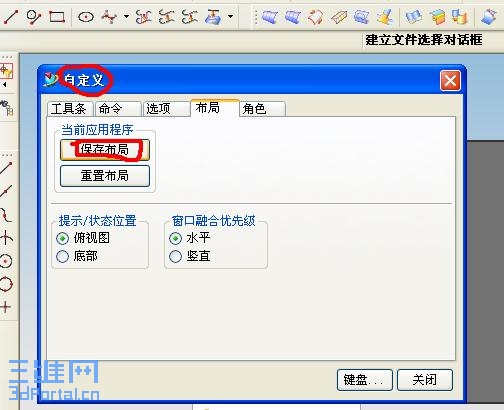

各位高手,为什么我的界面不能保存,每次进入都要重新设置啊?
发表于 2006-12-6 14:45:10 | 显示全部楼层 来自: 中国
你可以在图标处点右键,看附图,

发表于 2006-12-8 11:00:36 | 显示全部楼层 来自: 中国浙江宁波
文件——>保存所有,也可以的

 楼主| 发表于 2006-12-8 11:40:48 | 显示全部楼层 来自: 中国河北保定
谢谢两位的帮助,我搞定了。

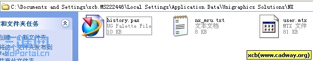

发表于 2006-12-8 12:48:44 | 显示全部楼层 来自: 中国江苏苏州
设置好布局最好把它备份一个,到别的电脑也好用的:
naught0911 + 5 应助

呵呵,我想,楼主想要的应该是"角色"问题,而不是布局问题.
# D, t) X: n3 b" M7 ]$ s; ~布局是可以保存的,但是下次若图标又变了,哪又如何打开呢?
3 }# O/ A, B" t  {% L* j  Z若是保存了角色,图标无论如何变,打开自己定义的角色,一切都会恢复到以前的布局.1 I+ f! q; p! Q# _( r( c& A
不信,你试试? :)
