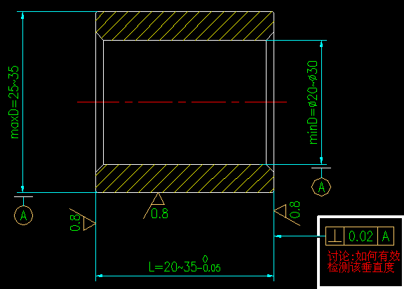

如图系列产品壁厚在5mm左右,需要检测端面对外圆的垂直度,使用何种检具比较合适,比较简单的那种。
9 V0 c* D/ g3 S1 Q1 ?产品实际上的垂直度应该在0.005以内; O" A' Z7 C9 _! r

发表于 2006-12-6 12:22:30 | 显示全部楼层 来自: 中国湖北荆州
以打跳动的方式或用精密角度尺
发表于 2006-12-6 12:32:09 | 显示全部楼层 来自: 中国江苏无锡
做一个检具加套定位套用千分表测端面跳动
发表于 2006-12-6 12:58:40 | 显示全部楼层 来自: 中国江苏常州
用v型块和千分表测量
发表于 2006-12-6 13:09:50 | 显示全部楼层 来自: 中国四川成都
有条件的话最好穿心轴用千分表测端面跳动!考虑到产品壁厚不妨采取用v型块加专用挡块和千分表测量测端面跳动!!

 楼主| 发表于 2006-12-6 13:54:27 | 显示全部楼层 来自: 中国重庆
2楼的斑竹,用机床打吗?装夹在机床上进行检测,可是要求机床夹具精度要高  E7 I4 G: S+ u7 Z
3楼的斑竹,能否更详细的说明啊,基准面是外圆面" Y; x$ P8 i! }* I3 z, q$ O$ H
4 楼的说的办法不错,告诉我检具的结构
% K- P# C9 c5 o# d5楼6楼, V型加挡块的话打出来的跳动是否受另一端面的影响

发表于 2006-12-6 14:46:51 | 显示全部楼层 来自: 中国河南焦作
V型块,加上用被测量的端面做定位面.测量面设置一个点定位,再架上一个千分表就行了.
发表于 2006-12-6 23:31:55 | 显示全部楼层 来自: 中国山东德州
为什么会有两个A基准?
6 A: c: @. b4 G' ]5 [. r不知用在哪里,要求0.005的公差
 楼主| 发表于 2006-12-7 08:33:46 | 显示全部楼层 来自: 中国重庆
应该是采用外圆为基准,图纸改过来了。
发表于 2006-12-7 08:45:44 | 显示全部楼层 来自: 中国江苏苏州
按楼主的新图是端面对中心的垂直度要求啊!
发表于 2006-12-7 09:05:05 | 显示全部楼层 来自: 中国浙江宁波
这比较简单
* M) x8 V* {* L' Z7 }把产品放在一个平台上  用2个互成90度的固定支点固定产品,千分表测点位于一固定支点的正上方,见简图
0 i+ ^3 V. P' e) V3 m注意共有2个互成90度的固定支点" j; K/ m5 H3 s
有材料去外面加工这测量装置最多20元加工费+ o4 ]3 D$ x  q4 h
平台可用高20直径80的一块45#钢做,到有条件的地方 随便磨一下(平台磨后平行差小于0.003,平面度小于0.002,在加工2个互成90度的支点的位置,要注意,支点应随产品的大小而调节。可用于批量生产

发表于 2006-12-7 09:49:17 | 显示全部楼层 来自: 中国
1、以内孔基准用芯棒,在高精度机床上测量端面垂直度。(外圆是以内孔为基准加工出来的)+ _1 v5 Y- Z- ]0 n
2、用精密V型铁,夹持外圆。V型铁翻转90 ,用千分表测量垂直度。(精密V型铁本身垂直度要小于0.002)
6 b4 M7 x0 C- ^3 O" S) b: T3、用精密V型铁,以外圆为基准,在高精度机床(坐标镗床)测量端面垂直度(V型铁本身斜面平行度要小于0.002)
 楼主| 发表于 2006-12-7 11:03:52 | 显示全部楼层 来自: 中国重庆
9楼 和 13 楼的方法都不错,又非常简单实用,操作也方便0 }/ B9 d5 F- ~& A: d) C, f& j  N
让我学习到了不少,机械技术的内容真是博大精深啊1 X  R1 G: {8 H5 E" q! w0 D
希望有更多的高手继续讨论啊
