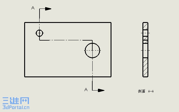

我是SLD2005的阶梯剖怎么也不能操作成功
8 j; u: T  D0 j9 Q$ H+ }- K, L请问,怎么做

阶梯剖的时候要注意解剖线的画法
发表于 2006-12-20 11:43:53 | 显示全部楼层 来自: 中国山东青岛
一个办法! 先用阶梯剖切开视图,建立投影,然后编辑剖面线 ,画出你需要的剖切线,确认就可以了!
发表于 2006-12-20 16:16:28 | 显示全部楼层 来自: 中国内蒙古呼和浩特
关键是要画一条曲折的剖面线。

请问 5楼 的, 中间 两个 直角 粗线 是 手工补画 的 吗?
- [4 M: B; f* C9 I. @* F
& c: l% [9 [9 j5 C* i6 I          sw 默认 好像 没有   中间 两个 直角 粗线 及 A字母旁的 粗线,
8 C# x5 \% S! o7 H8 V3 j: h
, G1 s* o* P1 ^1 _+ ~9 M   望 赐教.. 谢谢.
发表于 2006-12-21 08:51:28 | 显示全部楼层 来自: 中国内蒙古呼和浩特
回复 #6 wwjkgzs 的帖子
中间两个直角粗线及A字母旁的粗线都是默认的。
发表于 2006-12-21 11:17:13 | 显示全部楼层 来自: 中国福建泉州
要先画剖面折线,按住“Ctrl”键,把折线全选中,然后点“剖视”的图标。

这个方法还可以用到旋转剖视上
