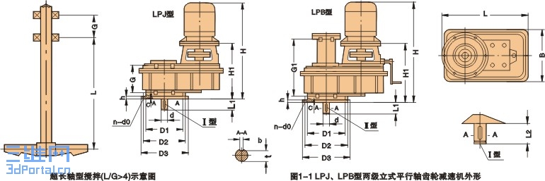

我要求速比每分钟5转,体积不大,500*500*1000左右,转动园盘状物体,大约10吨,最大回转直经5米。请教各位选用哪种减速器好。

补充
是求助5转/分钟的立式减速器 , 产品提供或设计图皆可.: U2 b1 U1 H; t( p2 a5 b. a

用两级摆线减速机应该可以
发表于 2006-12-4 08:33:32 | 显示全部楼层 来自: 中国江苏常州
LPB/J、LSB/J型齿轮减速机    生产厂家:浙江恒泰减速机制造有限公司--具体请联系

LPB/J型是立式平行轴两级齿轮减速机,LSB/J型是立式平行轴齿轮三级减速机,是在平行轴卧式齿轮减速机的基础上吸取国内外先进技术而设计的一代新产品;是一种适于低噪声、低转速、大扭矩、超长轴搅拌的减速机,并彻底解决了漏油问题;电机与减速机由弹性圈柱销联轴器联接,运转平稳、拆装方便。速比范围之大前所未有;以4-8极电机输入,可以获得5-320r/min之间14种速比,34种输出转速。) \" X' _  H4 P- B9 h( V  T/ b
LPJ、LPB型齿轮减速机外形尺寸:

回复
谢谢楼上的朋友:我们采用摆线针一级减速和自制二级行星减速解决了问题,输出转速可减到要求转速.
