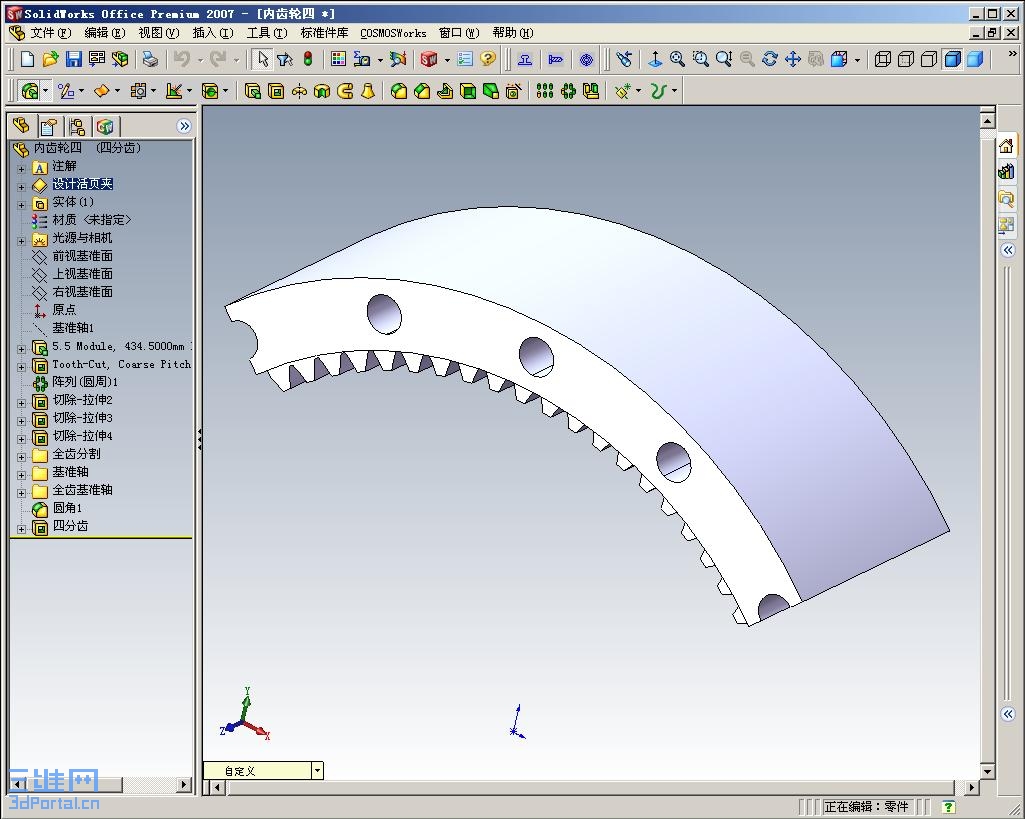

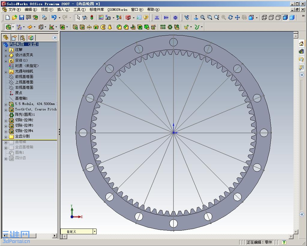

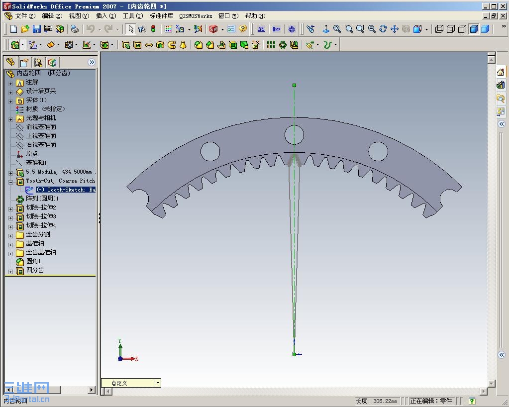

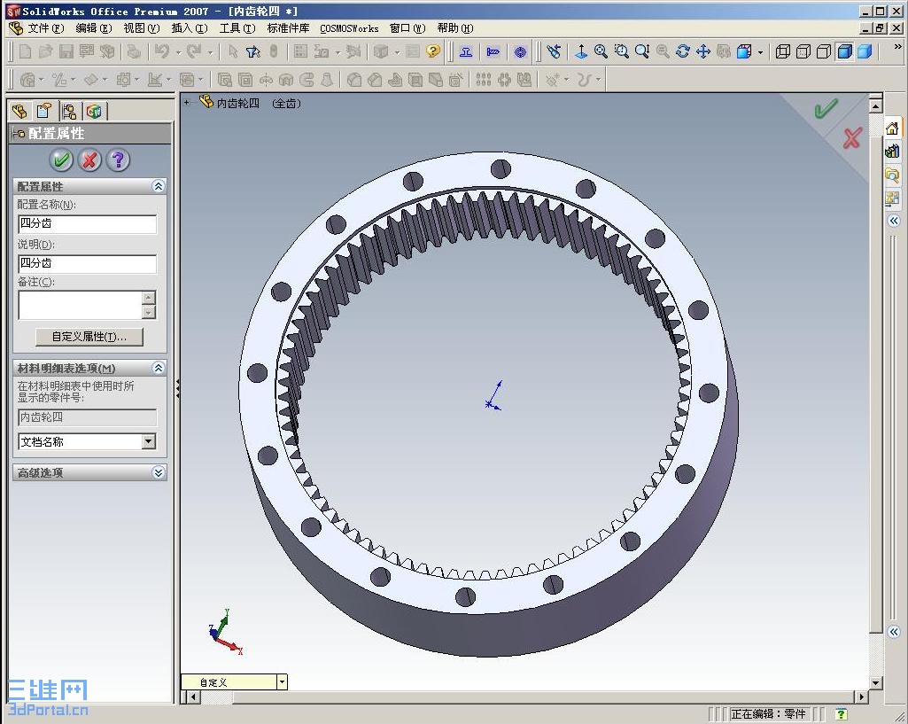

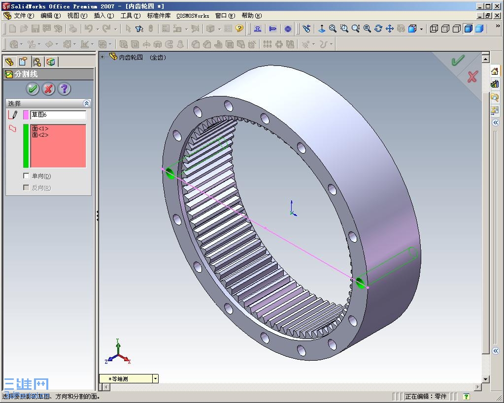

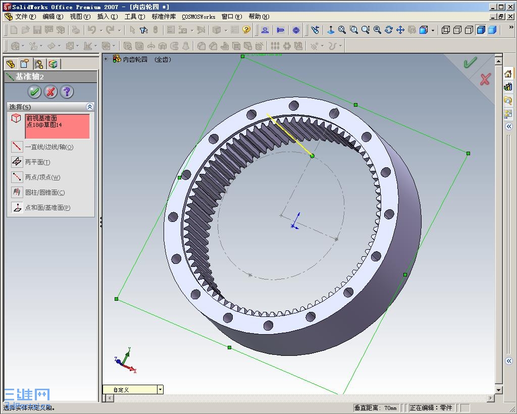

 楼主| 发表于 2006-11-30 20:59:18 | 显示全部楼层 来自: 中国浙江宁波

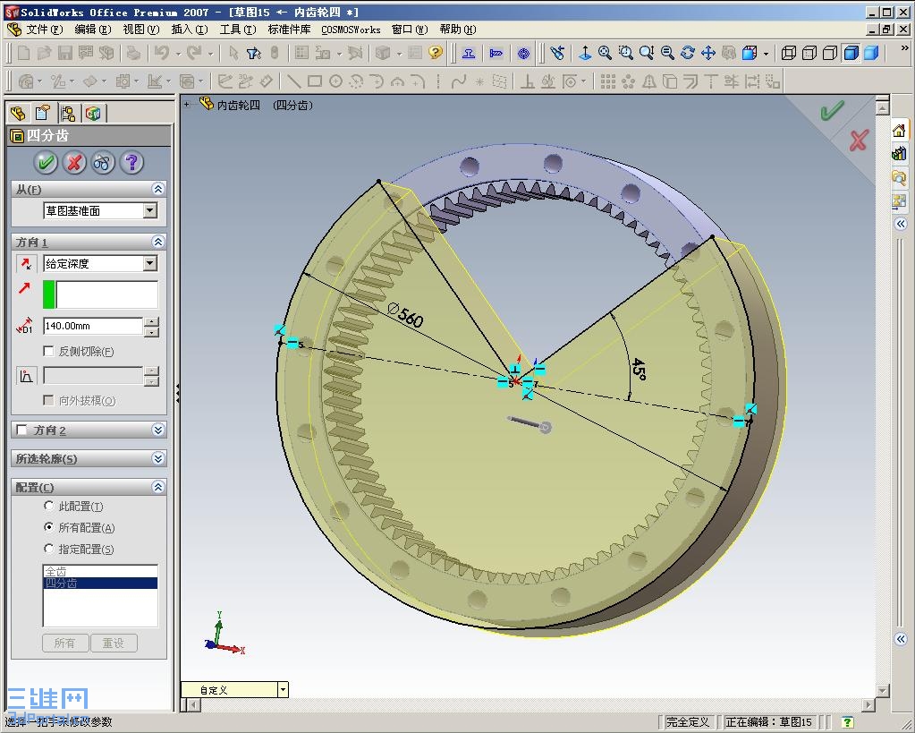

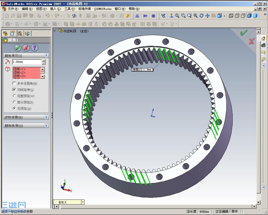

内齿轮建模
一.  内齿轮建模过程2 E; ^: s. F" f  S
+ J) F# C/ a; q[ 本帖最后由 xiaopingqiu895 于 2006-11-30 21:31 编辑 ]

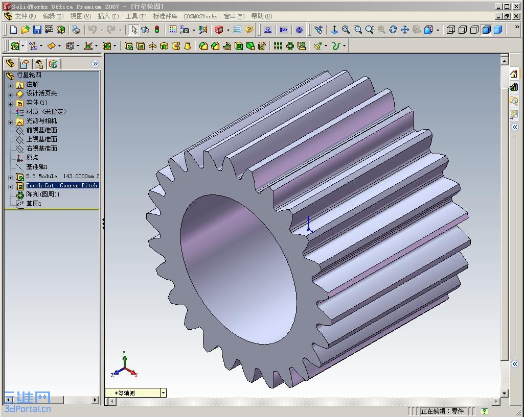

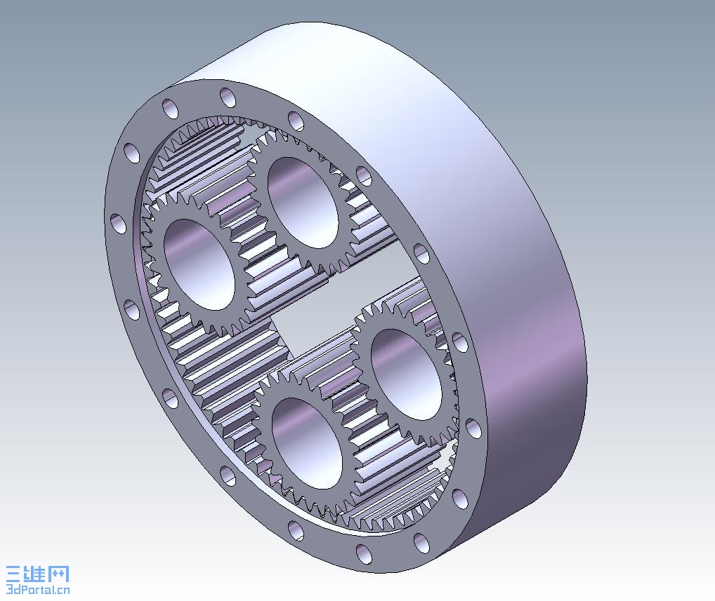

 楼主| 发表于 2006-11-30 21:04:43 | 显示全部楼层 来自: 中国浙江宁波

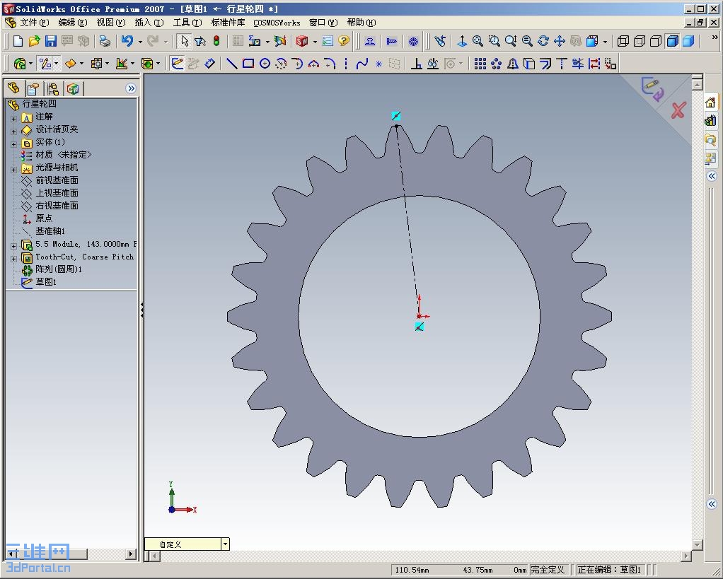

行星齿轮建模
二。  行星齿轮建模过程

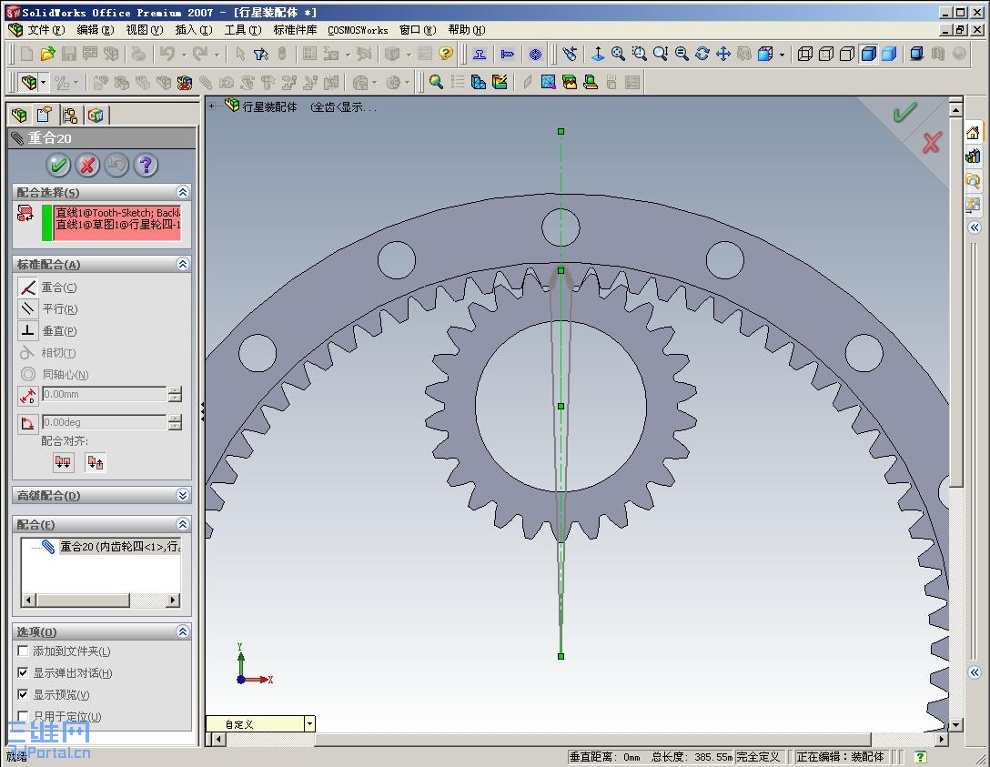

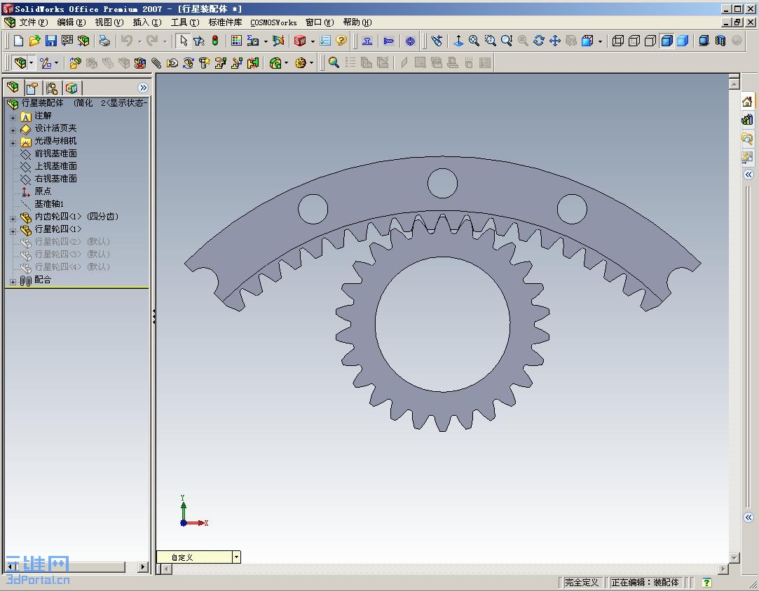

 楼主| 发表于 2006-11-30 21:10:09 | 显示全部楼层 来自: 中国浙江宁波

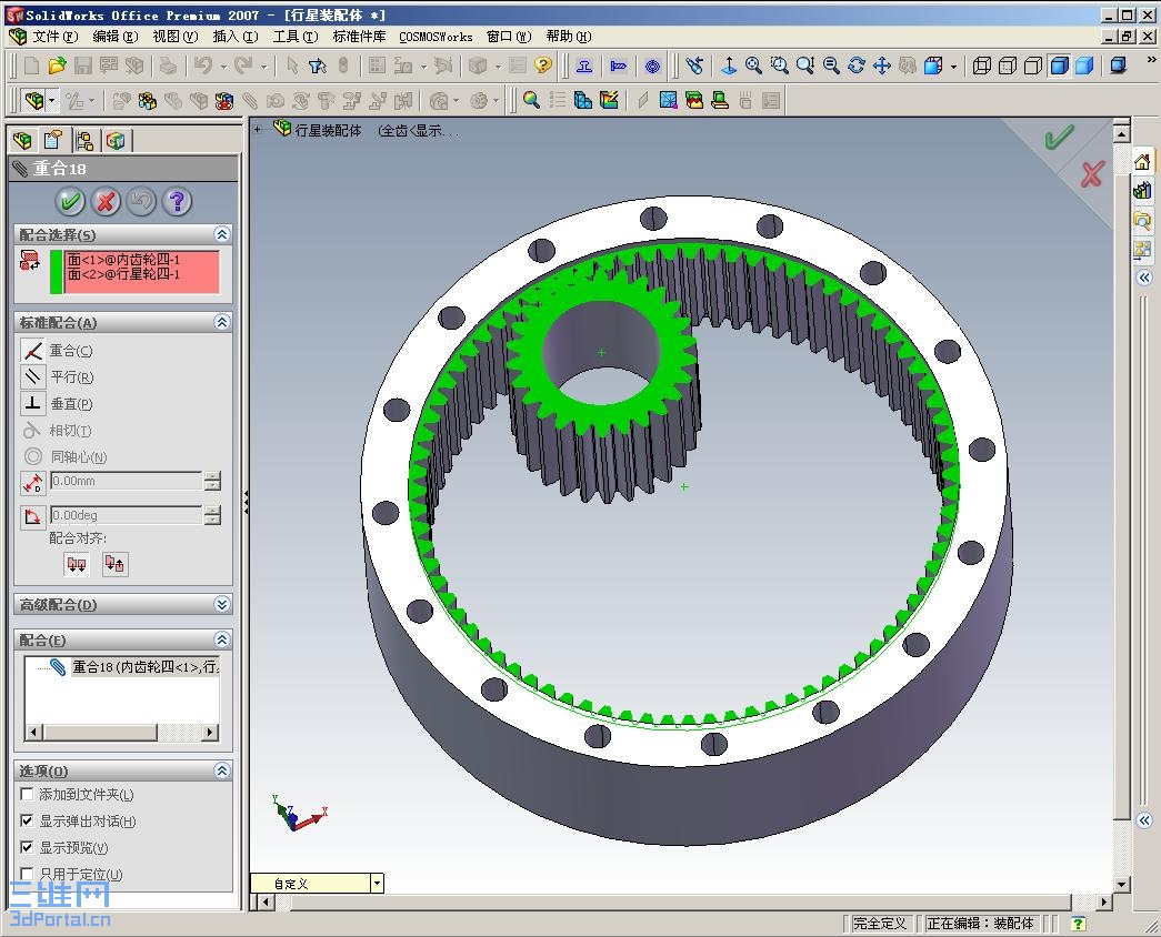

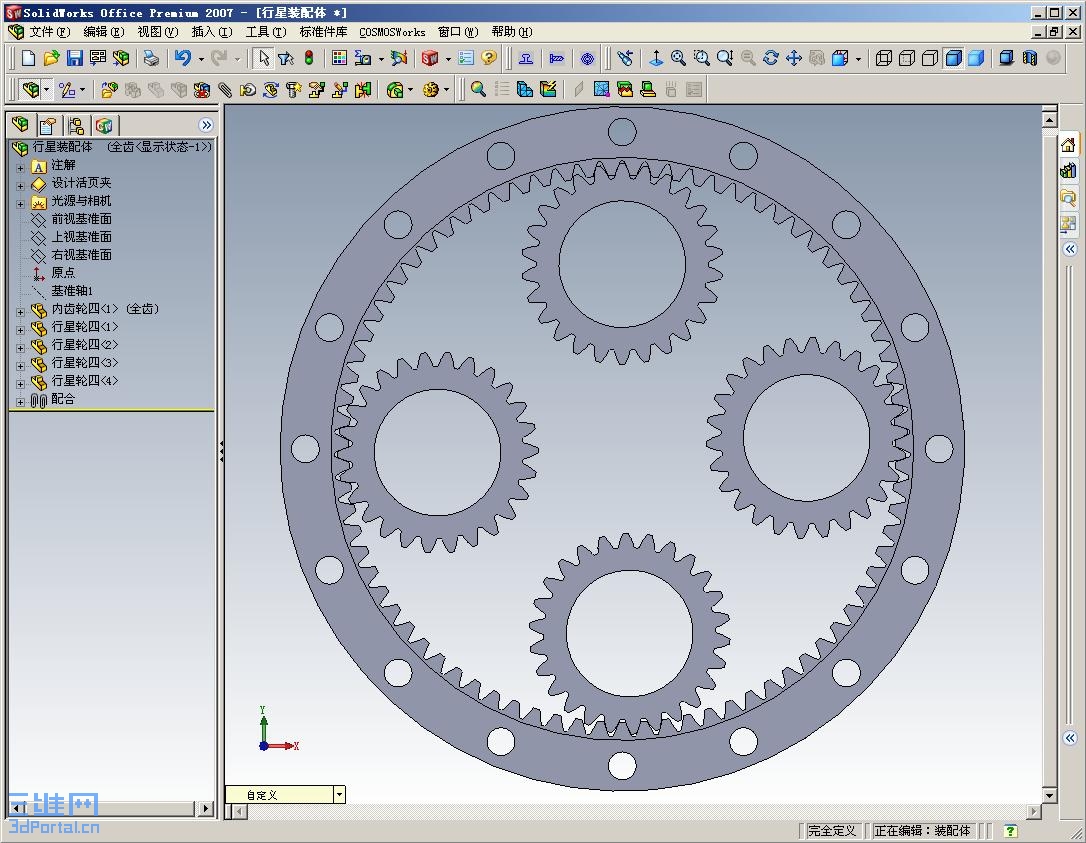

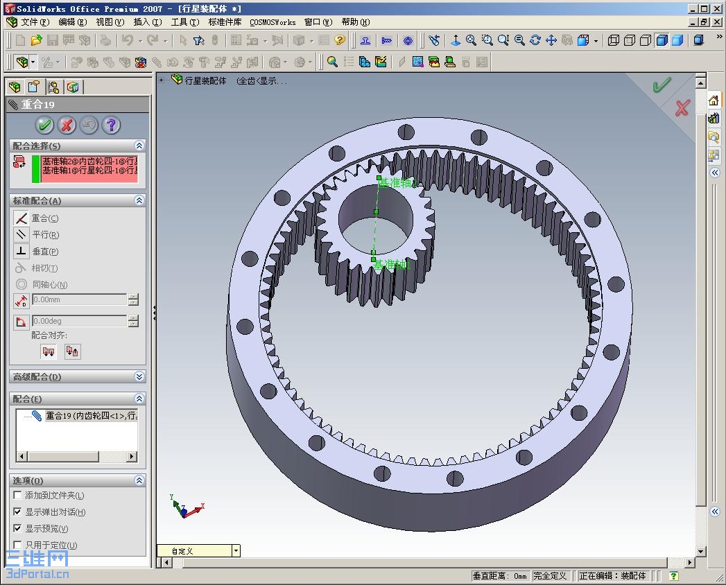

行星装配体建模
三。  行星装配体建模过程
; O$ r  B2 _2 _6 u7 ^: I6 S$ F; a+ R1 S% y9 F/ D) N
[ 本帖最后由 xiaopingqiu895 于 2006-11-30 21:29 编辑 ]

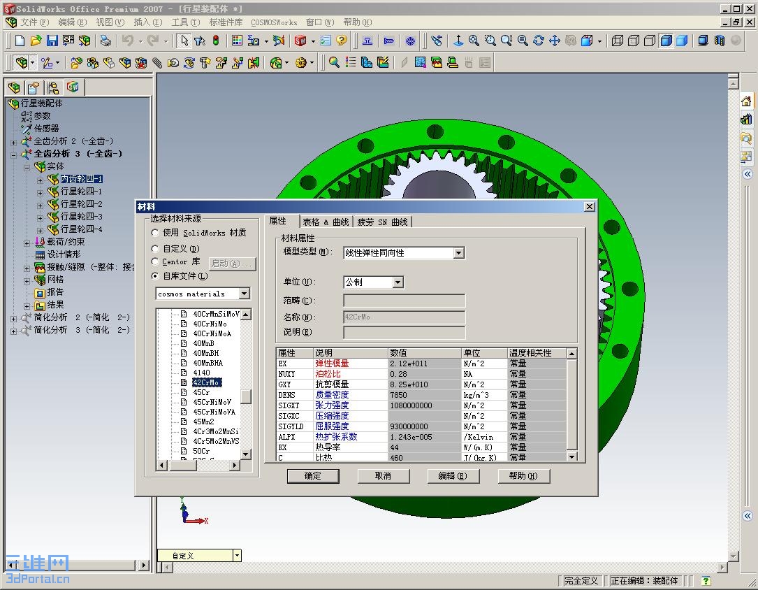

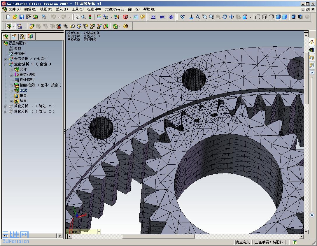

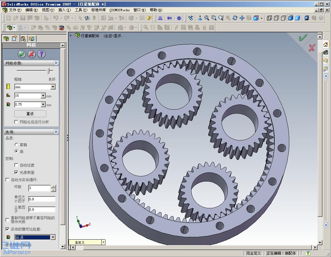

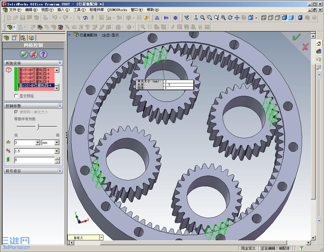

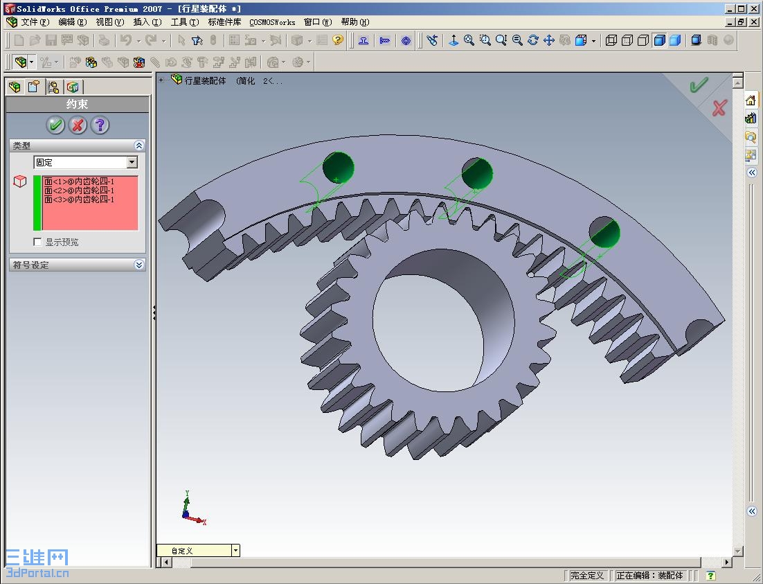

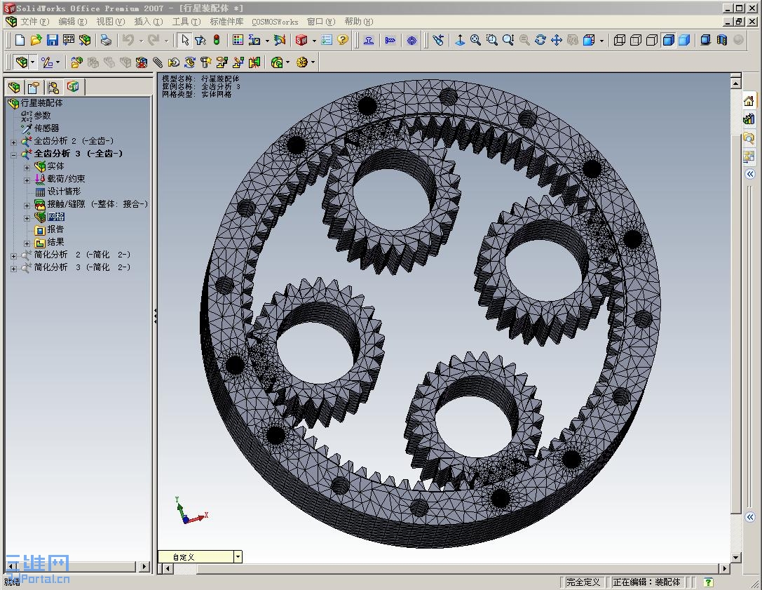

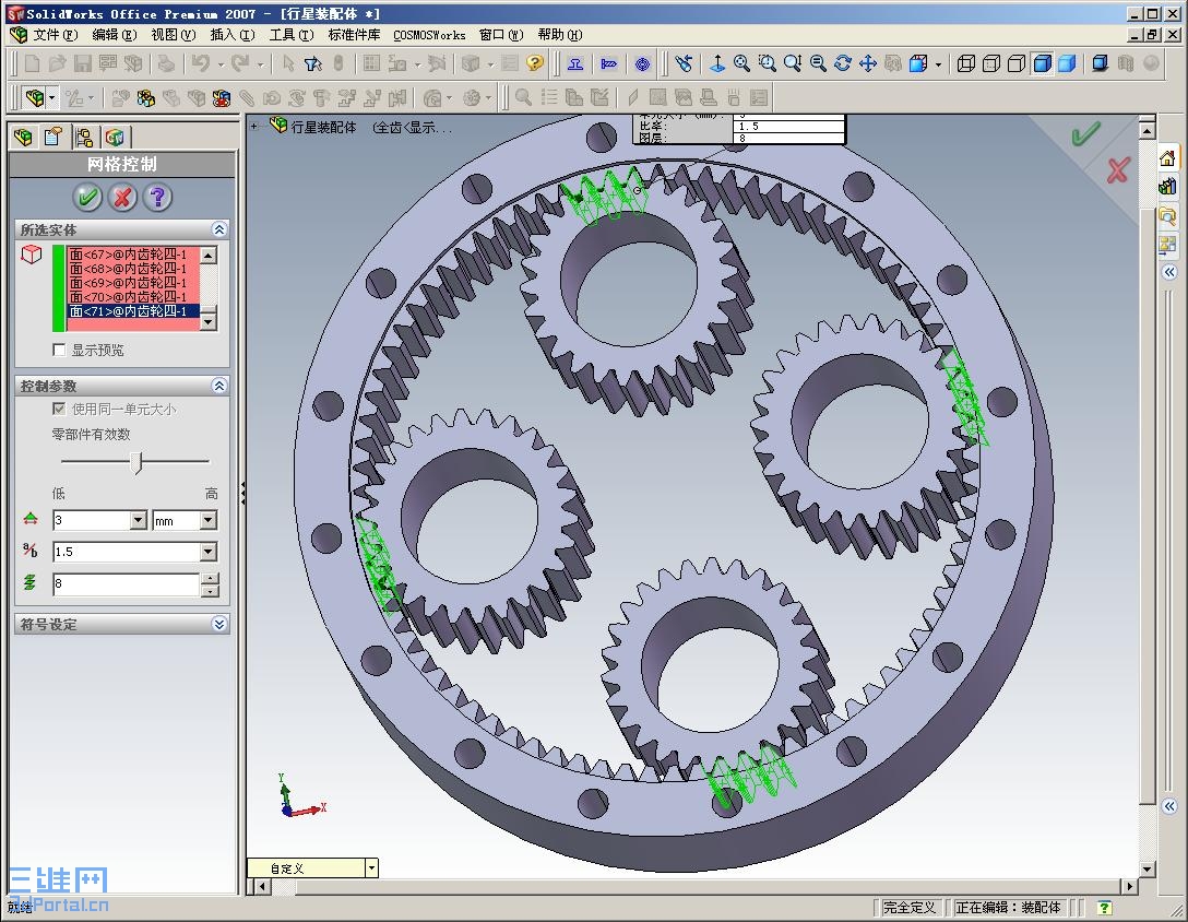

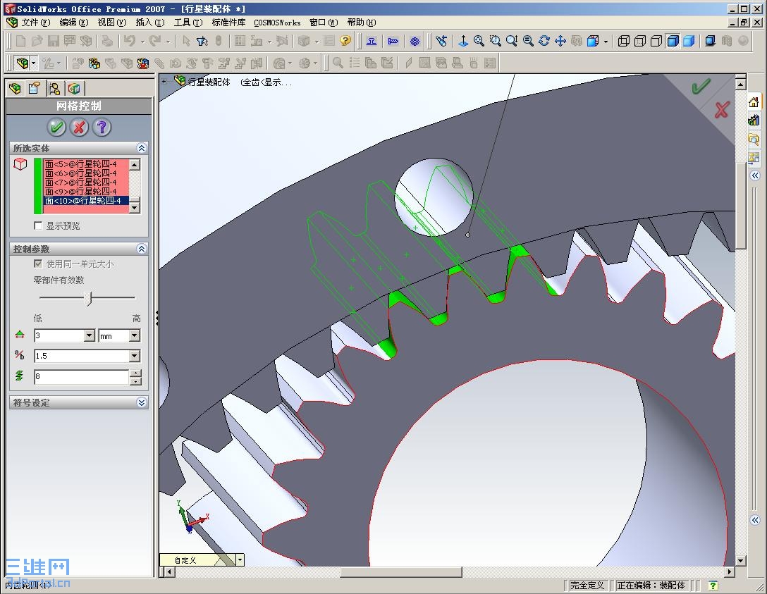

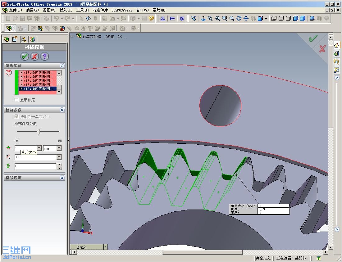

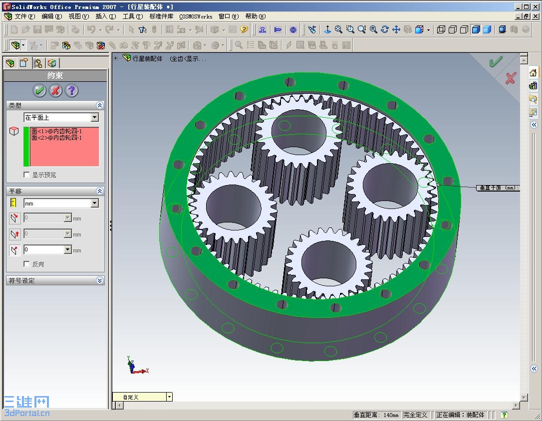

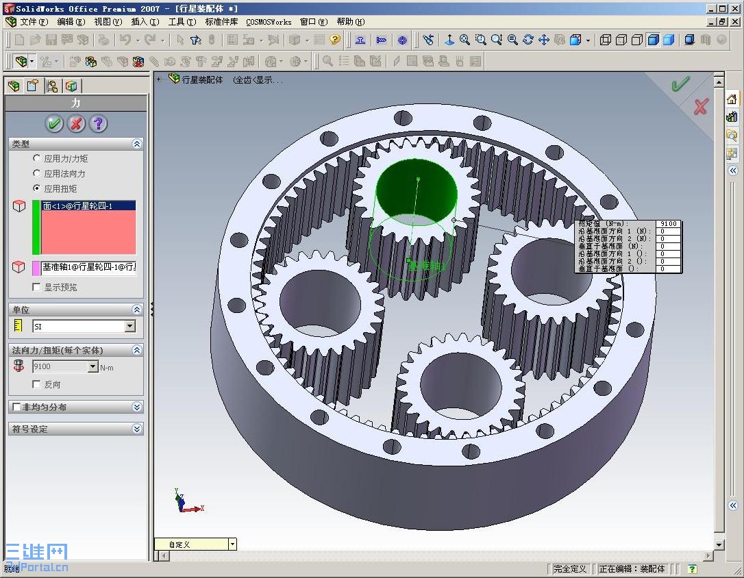

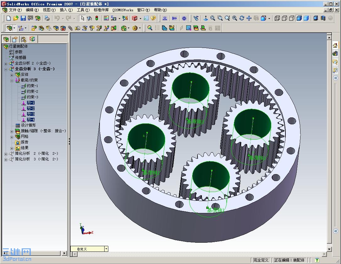

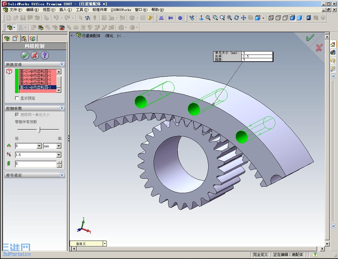

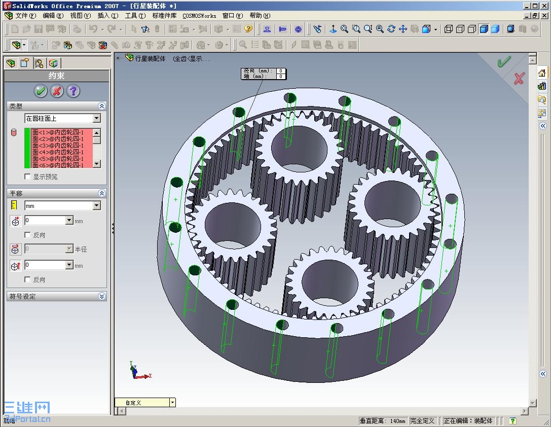

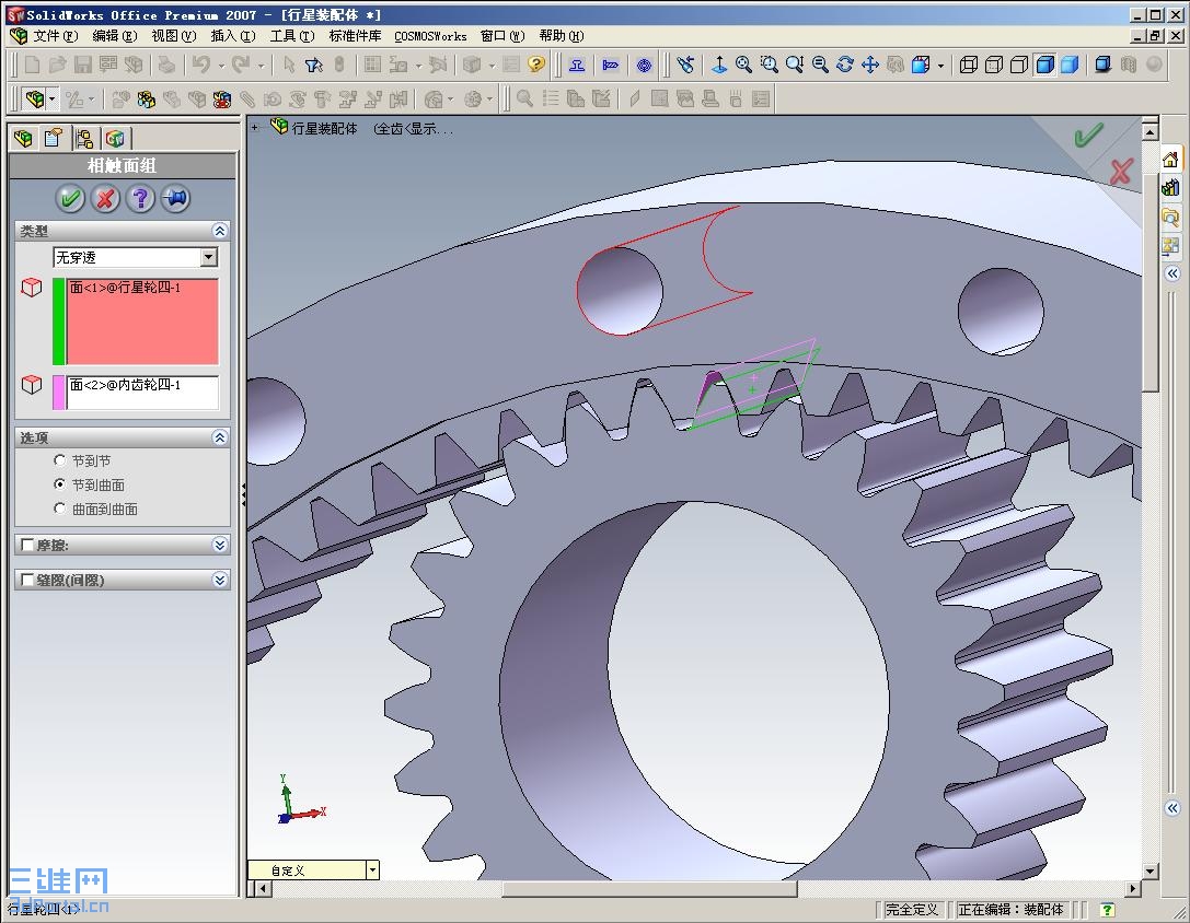

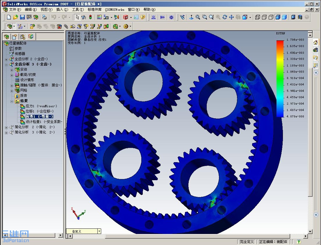

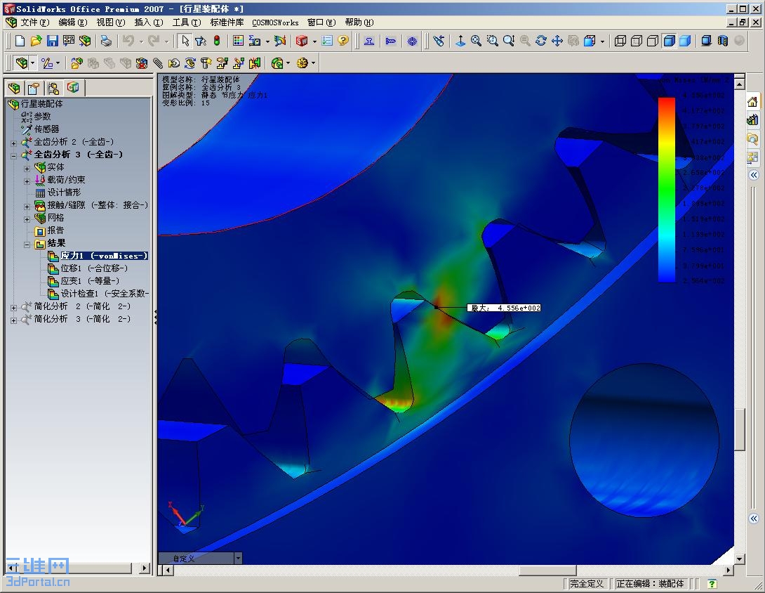

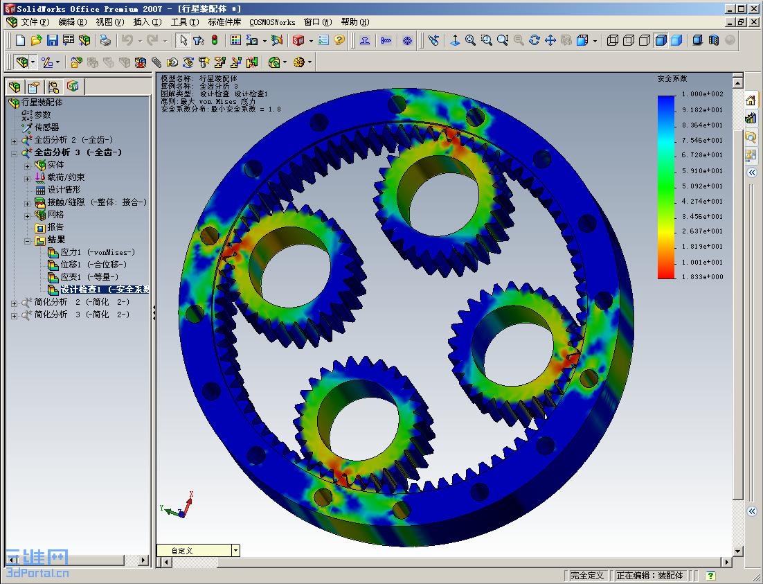

 楼主| 发表于 2006-11-30 21:13:35 | 显示全部楼层 来自: 中国浙江宁波

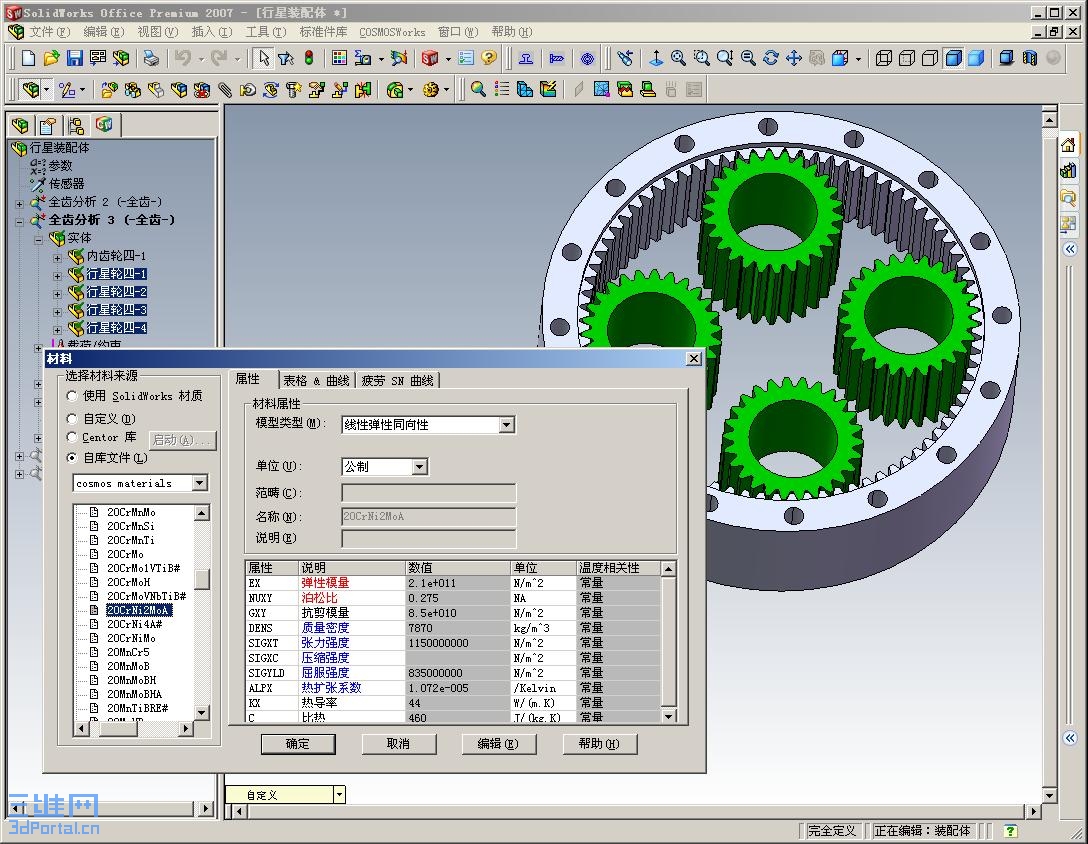

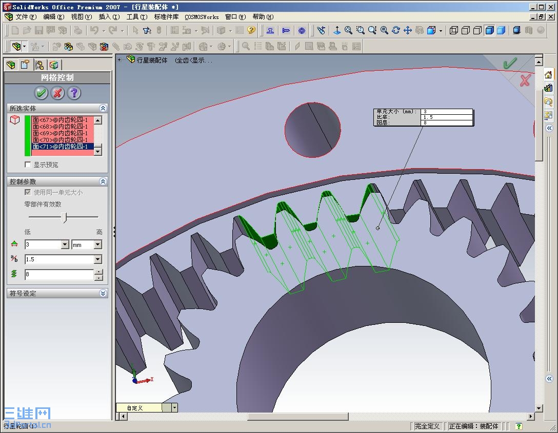

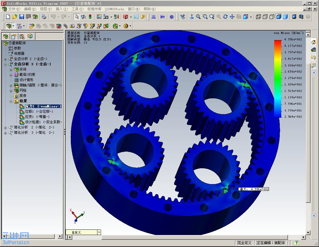

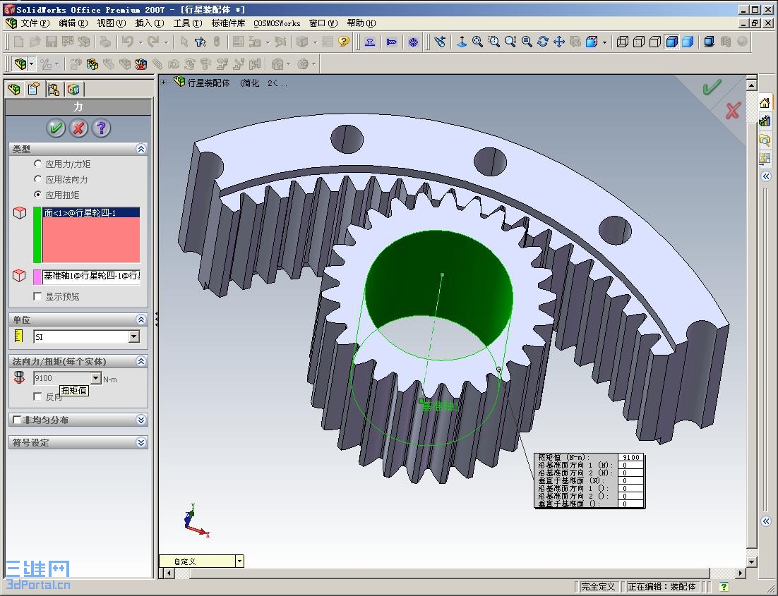

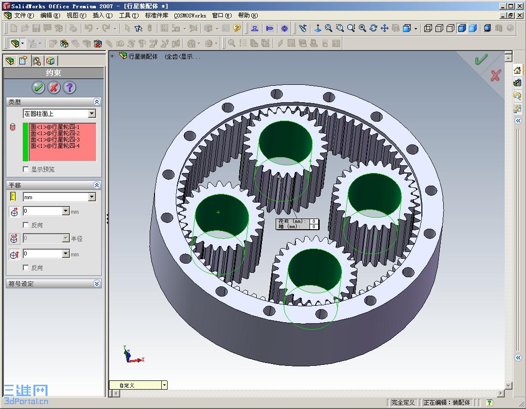

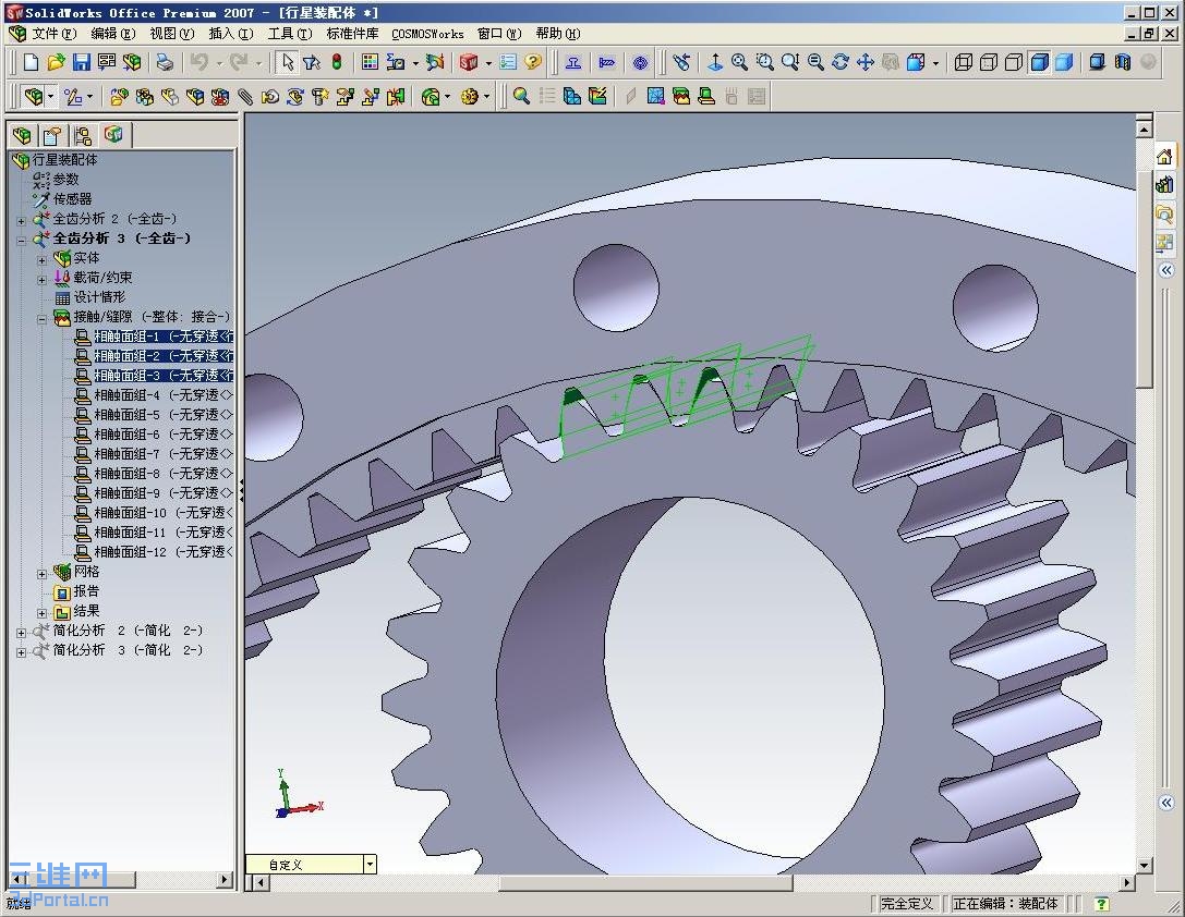

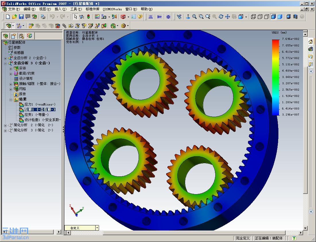

装配体全齿分析
四。 装配体全齿分析, @  Y. u& X) a1 i; ]- i; [& m# ^6 h
7 ]4 X+ H& _* c% a. L) O) [+ q[ 本帖最后由 xiaopingqiu895 于 2006-11-30 22:24 编辑 ]

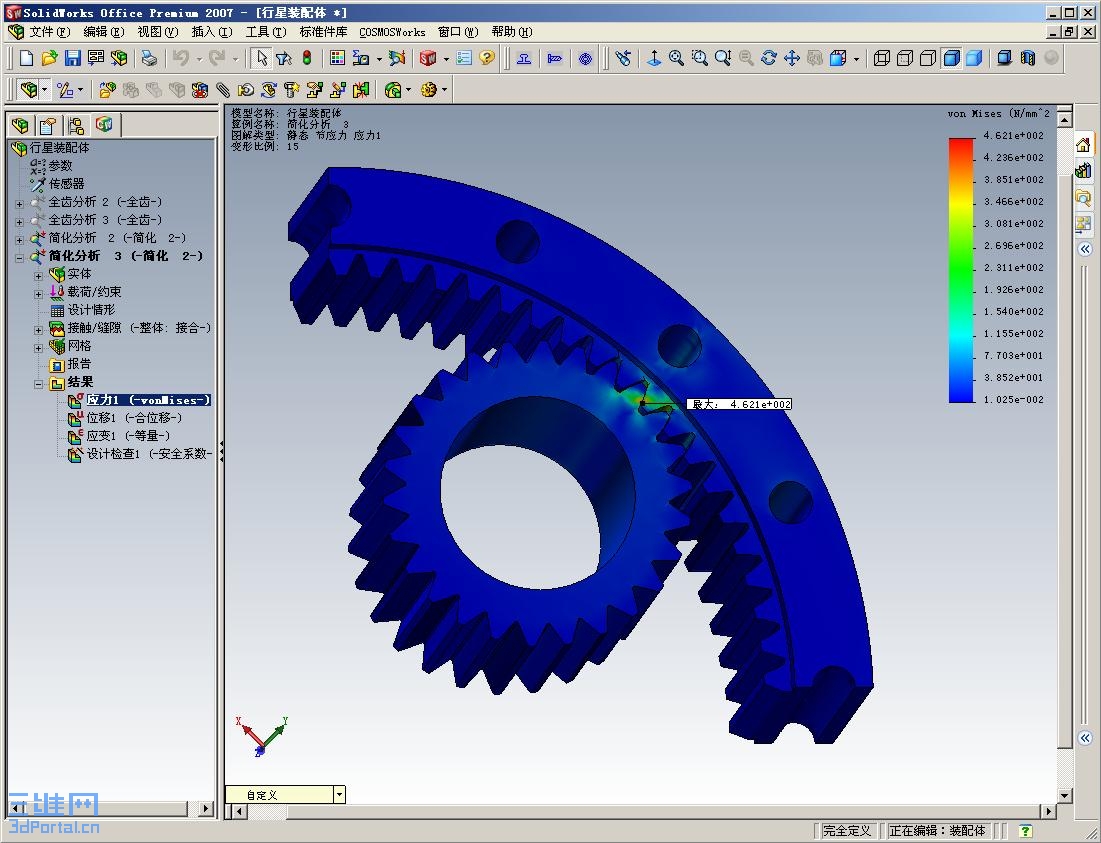

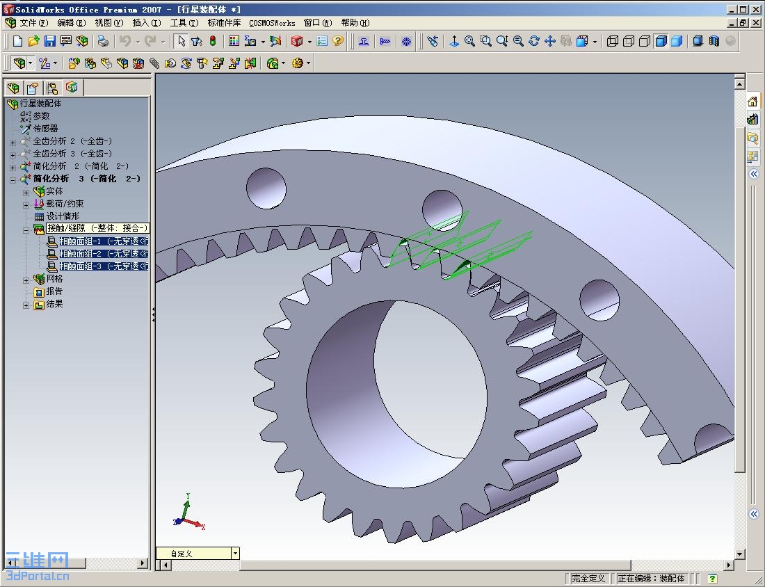

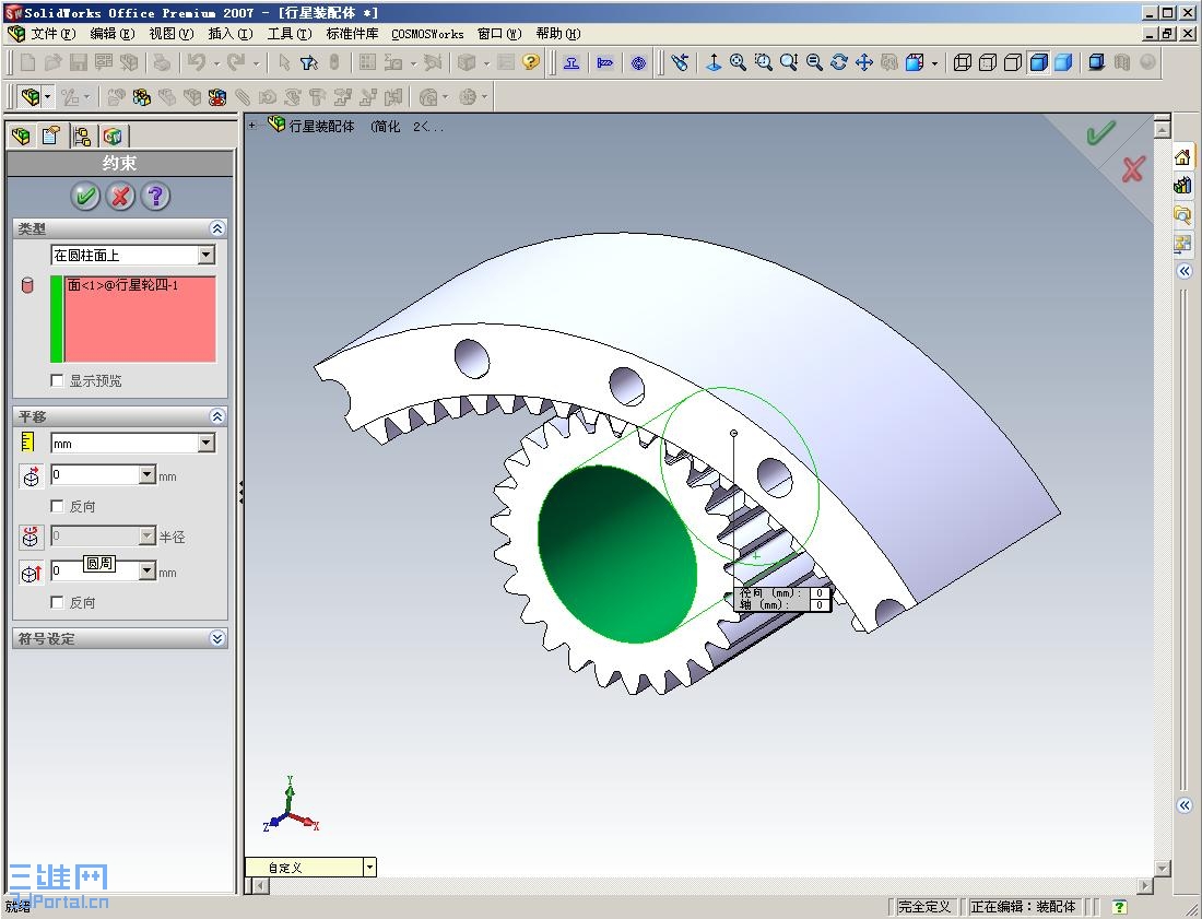

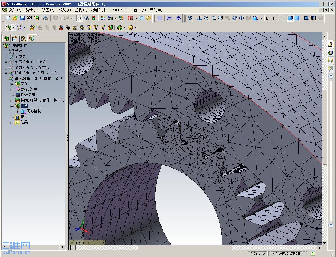

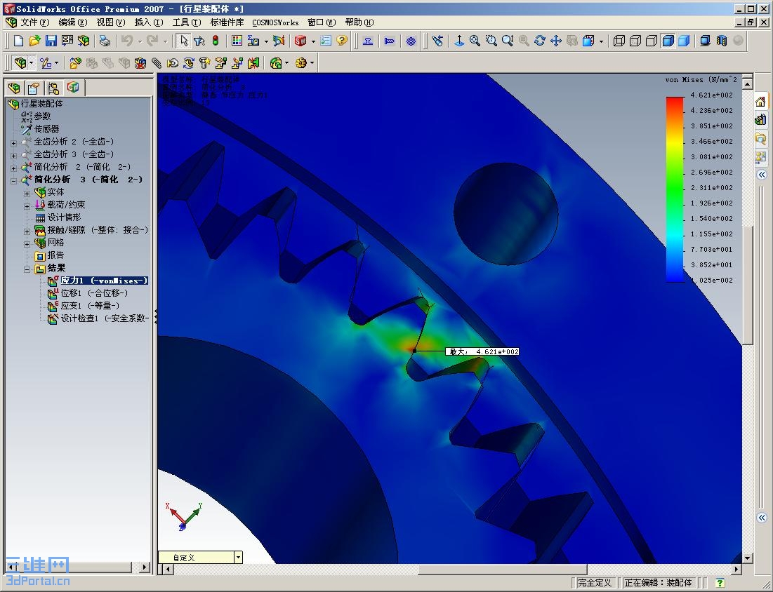

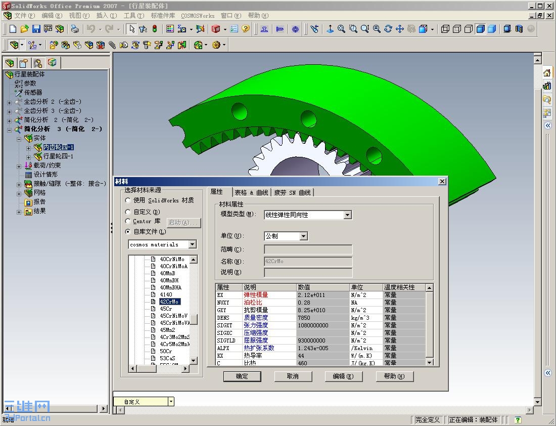

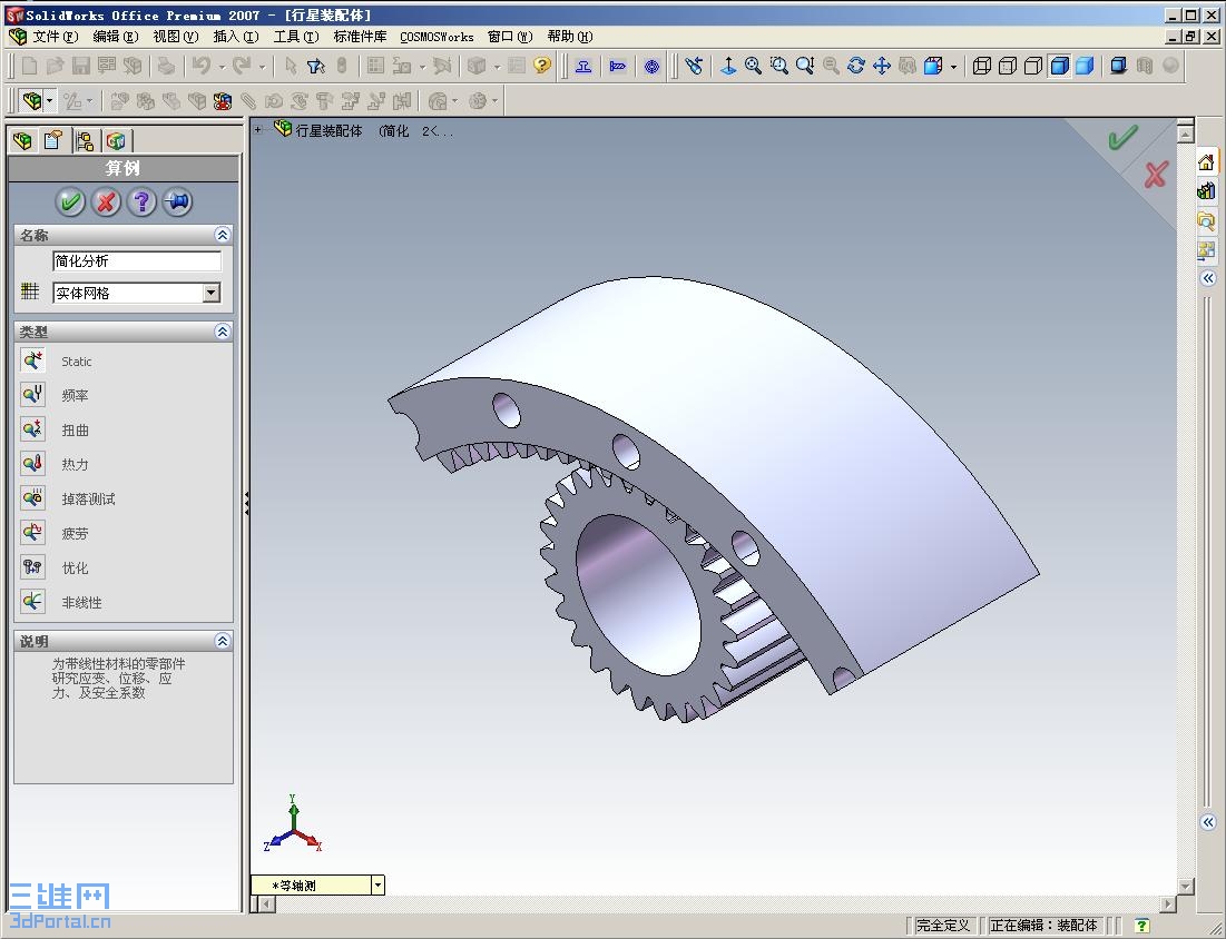

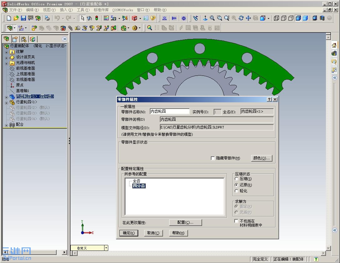

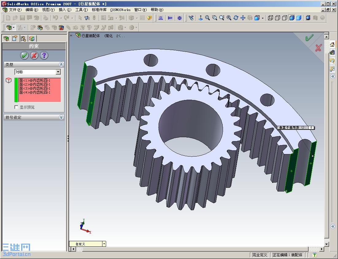

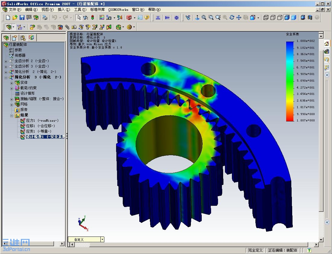

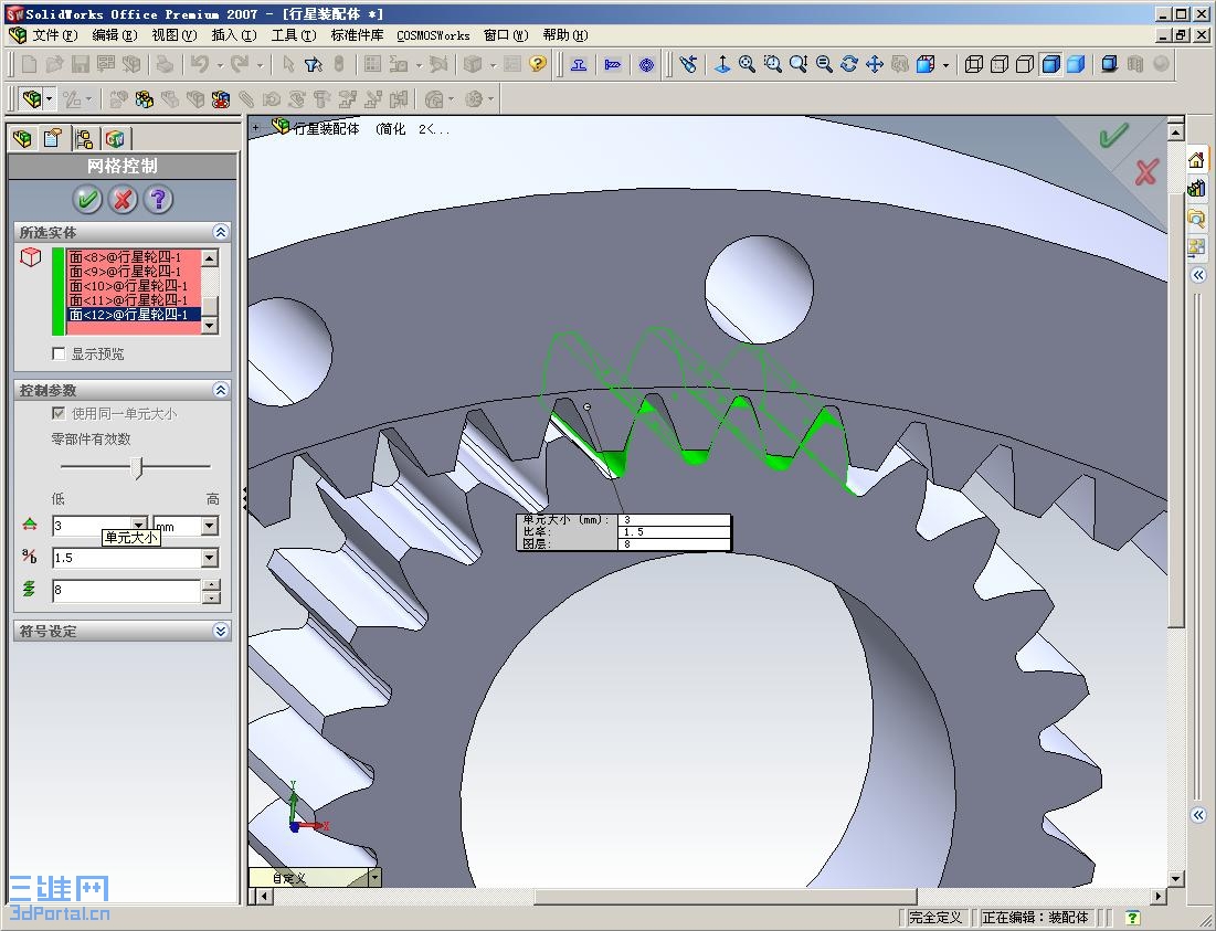

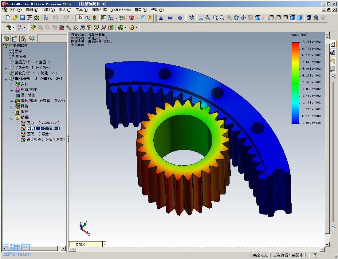

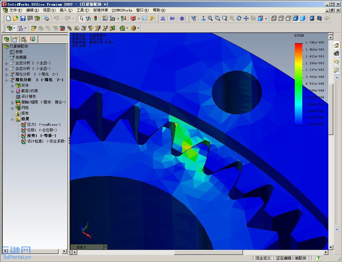

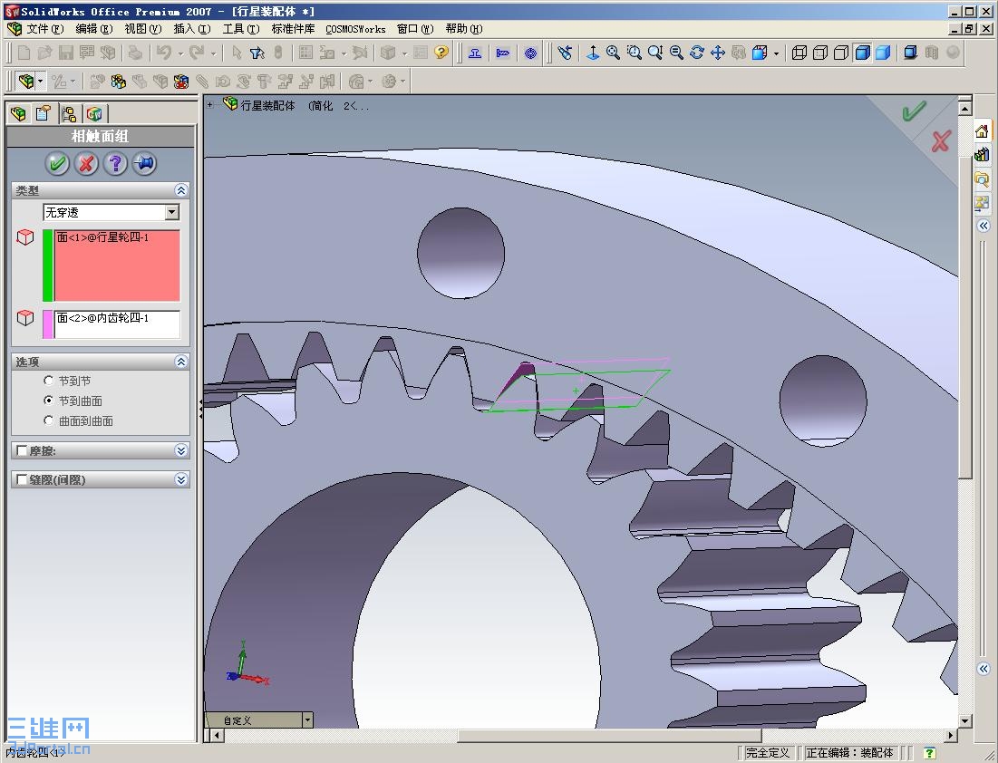

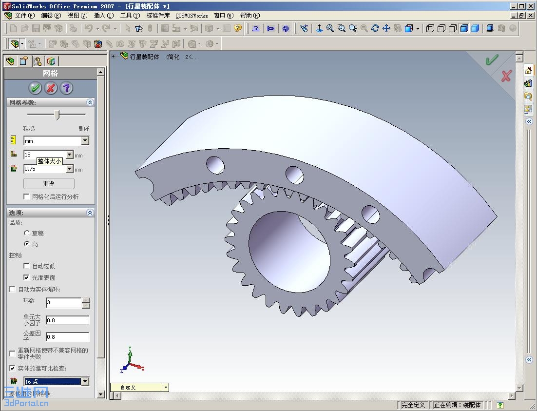

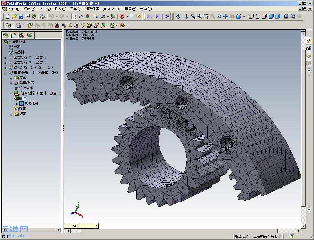

 楼主| 发表于 2006-11-30 21:15:43 | 显示全部楼层 来自: 中国浙江宁波

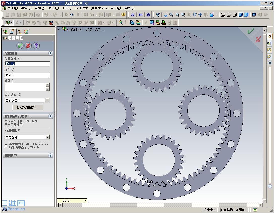

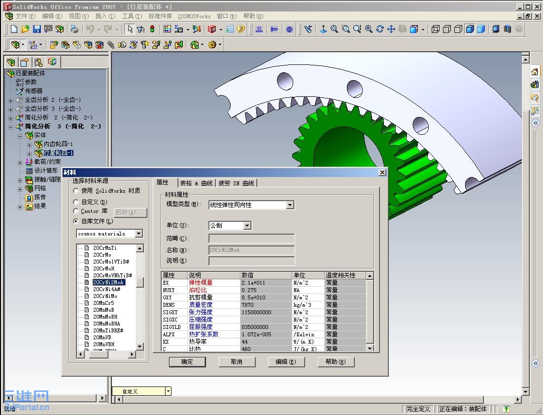

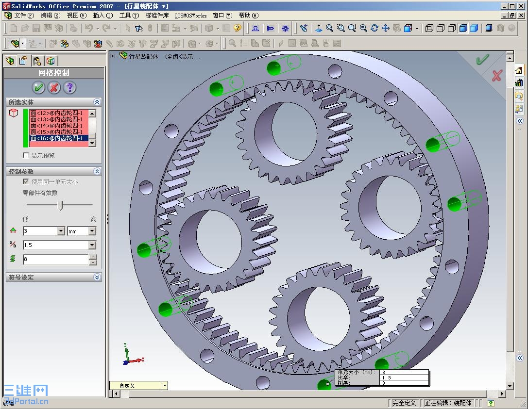

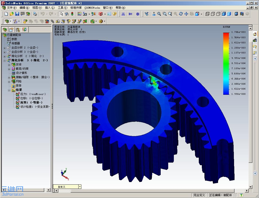

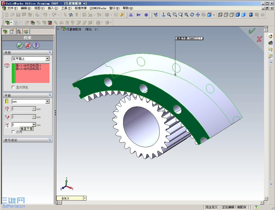

装配体简化分析
五。 装配体简化分析" e+ [" Y2 c" c& S9 U
& f8 ?/ s7 \- Y6 I8 K5 p
[ 本帖最后由 xiaopingqiu895 于 2006-11-30 22:45 编辑 ]

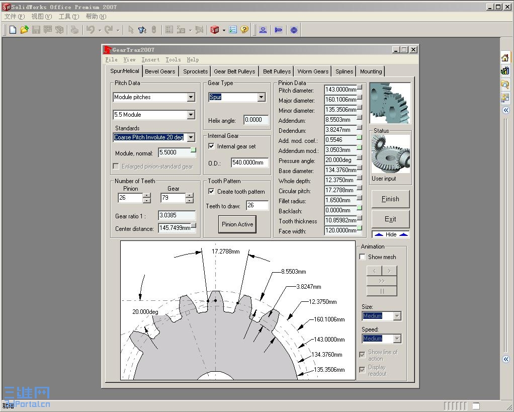

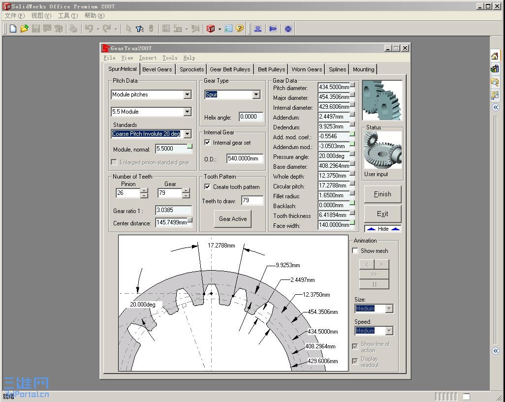

高人!请问齿轮的创建是从哪里调出来的啊?是有其他插件吗?对装配体的分析,我也还从来没有弄过。
 楼主| 发表于 2006-12-3 18:35:44 | 显示全部楼层 来自: 中国浙江宁波
齿轮是用SW 的齿轮插件创建的。

楼住能把你的齿轮查件给共享吗?3 a5 s* I1 s0 K, V; o& q
我没有查件啊

楼主,我的GearTrax 英文版插件不能安放在SOLIWORKS中,这是怎么回事?麻烦你在百忙之中给我解答下好吗。
