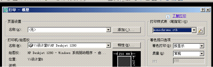

我初学AUTOCAD,打印机是激光黑白打印机,打印时不会黑白打印使得打出的图形有色的地方很不清楚,请高手帮助。
发表于 2006-11-30 17:19:17 | 显示全部楼层 来自: 中国北京
最快捷的方法,使用monochrome打印样式,如图所示。 打印样式3.jpg 1 y" o& d4 M" F

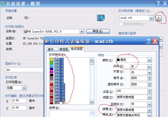

打印样式表,编辑,将所有的颜色对应成黑色

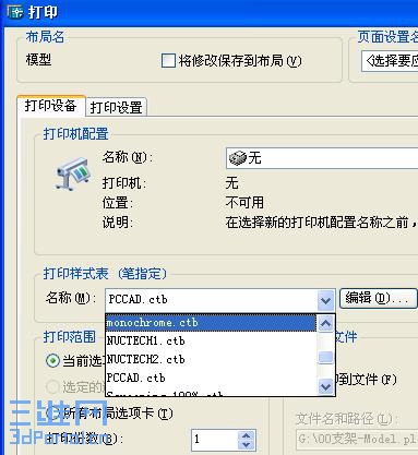

打印样式表中选MONOCHROME.CTB.

最好方法使用monochrome.cbt打印样式,也可以在打印样式表,编辑,将所有的颜色对应成黑色,如图所示。
