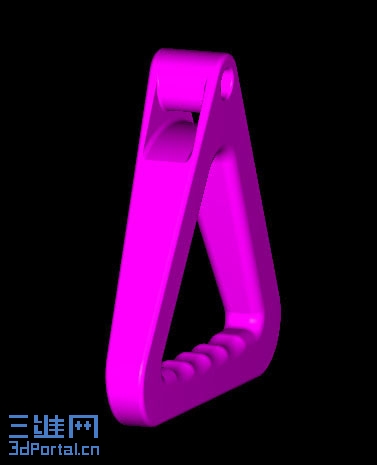

请教一下这个东西这样画??

这个造型的外框用实体拉伸就可以画出。上部的圆孔和凹槽都可以通过实体布尔运算产生,难在下面的破浪部分。可以用扫描的方法画出。把两个方向(切向和线向)分别画出基线然后扫描。另外就是同样通过拉身做出然后布尔运算。注意画的时候有个构图面的问题要选对!

先画线框,然后绘制作实体就行了,如果需要线框,我发一个给你
发表于 2006-12-3 20:18:31 | 显示全部楼层 来自: 中国广东深圳
这个东西是Mstercam9.0习题精解里的一个例子.随书送的光盘有画这个东西的视频
