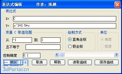

有谁知道输入Z轴和X轴值后能生成抛物线的程序呀,谢谢了,急
发表于 2006-11-29 16:12:08 | 显示全部楼层 来自: 中国广东
这个可以用样条曲线,然后可以在EXCEL里把坐标值复制到CAD里面.
发表于 2006-11-29 16:19:05 | 显示全部楼层 来自: 中国吉林吉林市

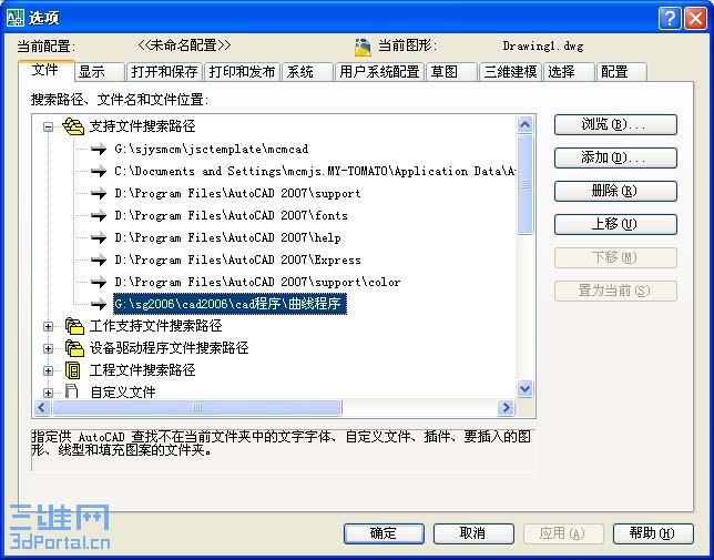

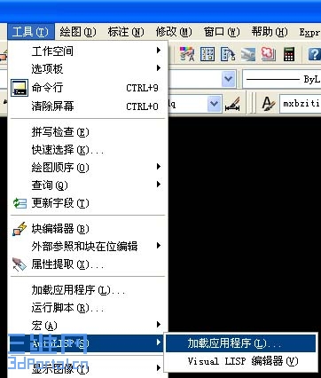

这是以前一个朋友共享的曲线程序,把这四个文件所在的文件夹添加到CAD支持文件搜索路径中,然后加载quxian.lsp就行了,运行quxian,出现如下对话框,输入你的抛物线公式就可以了,至于x,y,还是z,y不重要,生成的图形转一下就行了。

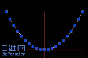

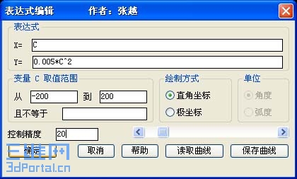

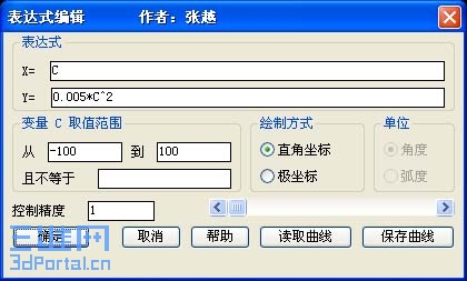

不用那么客气,程序是别人的,我也没仔细研究过,也不知道你用在哪一步出了问题,我把一些步骤和例子贴在下面了,比如解压后的程序在g:\sg2006\cad2006\cad程序\曲线程序  的目录下,进行相应的设置,再加载quxian.lsp就能用了。, B, n% }; ^5 ?  `5 Q5 D3 X1 y9 e
保证你的曲线方程式正确,按程序的格式输入。第一个曲线示例x取值范围-200到200,步长20;第二个曲线示例x的取值范围-1到1,步长0.1。

发表于 2006-12-12 21:45:51 | 显示全部楼层 来自: 中国浙江宁波
我是AUTOCAD2007版的,我找不到编辑对话框呀。
( h6 T% i* f- ?  y那位可以告诉我怎么打开该对话框啊,谢谢!
发表于 2006-12-12 22:18:32 | 显示全部楼层 来自: 中国浙江宁波
呵呵,终于找到了,原来是“quxian".
