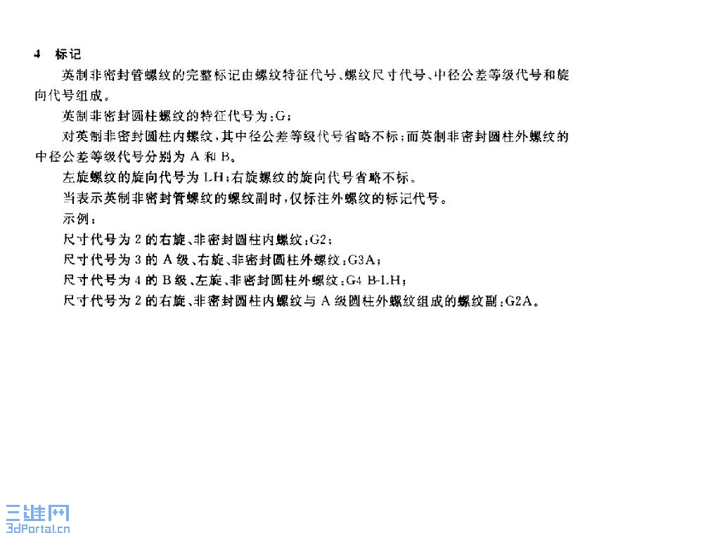

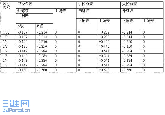

发表于 2006-11-29 10:46:38 | 显示全部楼层 来自: 中国江苏常州
英制非密封管螺纹的完整标记由螺纹特征代号,螺纹尺寸代号,中径公差等级代号和旋向代号组成.9 q( i3 _. p- a* x: z8 ^
英制非密封圆柱螺纹的特征代号为:G
: |) B* G( q8 Q6 K% A) J4 q尺寸代号为2的右旋,非密封圆柱内螺纹:G2
) c& X% d. s1 ~# |1 h3 F7/8,牙数4,螺距1.814,牙高1.162,大径30.201,中径29.039,小径27.877.内螺纹中径公差+0.142/0,3 ^, U8 c3 D8 r9 C* S( [$ f: X
小径公差+0.541/0.
- d* v7 U6 Y6 N, n0 r% J3 O* T5 |6 n% ~) ^
[ 本帖最后由 xiaoyaoshusheng 于 2006-11-29 10:50 编辑 ]

发表于 2006-12-4 14:43:35 | 显示全部楼层 来自: 中国江苏常州
原帖由 xiaoyaoshusheng 于 2006-11-29 10:46 发表
1 S; z9 R* k5 B+ ?英制非密封管螺纹的完整标记由螺纹特征代号,螺纹尺寸代号,中径公差等级代号和旋向代号组成.
+ z1 \8 N& `2 O6 t8 A; a英制非密封圆柱螺纹的特征代号为:G
, M% }9 V7 m$ L4 I, U  A4 a- V% \尺寸代号为2的右旋,非密封圆柱内螺纹:G2. g$ @; O: M* o# z- F& z# Z
7/8,牙数4,螺距1.814,牙高1.162, ...
8 ?2 J% u4 z* C  J3 V( U2 E+ U支持4楼。
英制非密封管螺纹标记方法
英制非密封管螺纹标记方法
fwg4002 + 5 应助
