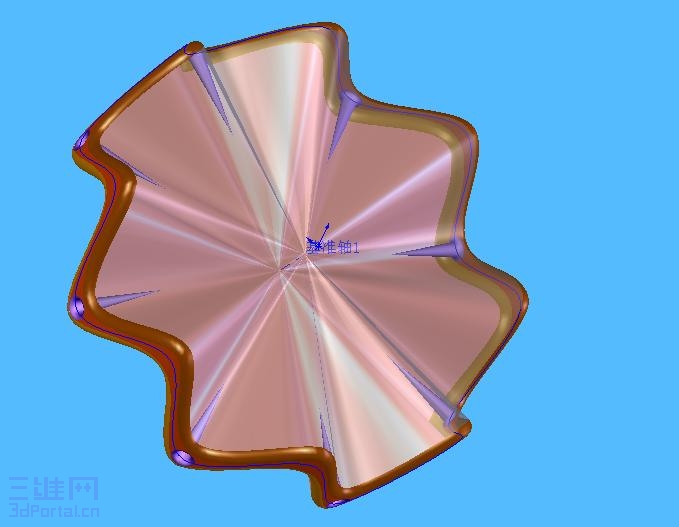

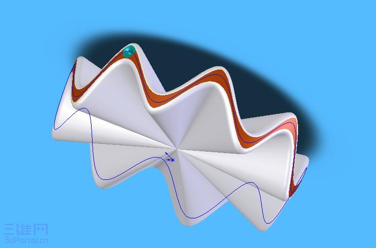

我想将绿色的孔沿蓝色的线阵列在选择的面上相应凸起的位置……不知道该怎么办了……请高手指导一下……
发表于 2006-11-29 09:10:36 | 显示全部楼层 来自: 中国浙江杭州
曲线驱动阵列

 楼主| 发表于 2006-11-29 10:34:06 | 显示全部楼层 来自: 中国辽宁大连
还请各位高手多帮忙,我的那个孔是扫描的锥形孔,轴线指向主体中心轴的中点,我想阵列出的孔也具有这些特征……我试过用圆周阵列……现阵列出上面一层的孔……没有成功……也不知道是那里错了……还请高手指导……
 楼主| 发表于 2006-11-29 10:56:00 | 显示全部楼层 来自: 中国辽宁大连
又试了一下……将如果不用扫描切除做孔,而改用旋转切除做的话,可以阵列一层……而无论如何我也想不出让他沿曲线阵列的方法……用扫描做的话,一层也不能阵列……不明白了……请高手指教……

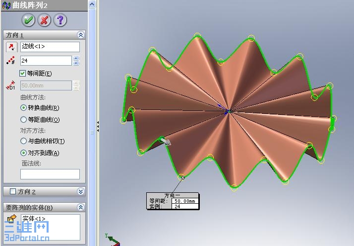

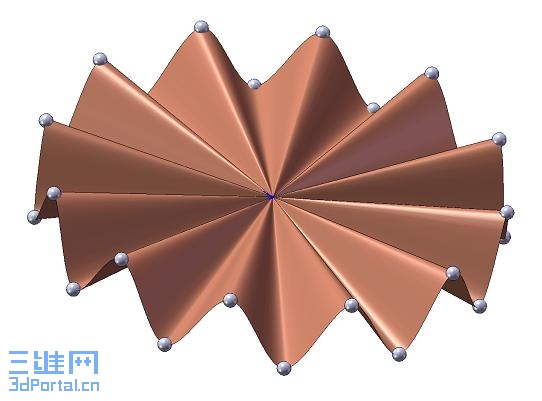

发表于 2006-11-30 09:44:36 | 显示全部楼层 来自: 中国上海
原帖由 amateur 于 2006-11-29 09:41 发表4 o* `& a4 A1 A$ C, o. g/ q
不好用阿……我试了一下,这个得选用平面曲线……我这个不好用……
$ z  N# j- \) `: [+ ^
$ K4 h( [( r1 i+ y% S. M. ?好像从SW2006开始,曲线阵列支持三维曲线。楼主恐怕是用SW2005的。
 楼主| 发表于 2006-11-30 12:31:18 | 显示全部楼层 来自: 中国辽宁大连
对,我的是2005的,06的可以做啊?得弄个试试……多谢
发表于 2006-11-30 15:27:06 | 显示全部楼层 来自: 中国湖南邵阳
原帖由 gaoch 于 2006-11-29 09:10 发表0 w$ P& t' w3 @& O1 ~, A; `
曲线驱动阵列
; c0 \2 u7 |3 B7 B
用:插入\陈列/镜像\曲线驱动的陈列。

 楼主| 发表于 2006-11-30 16:12:08 | 显示全部楼层 来自: 中国辽宁大连
再问一下,如果阵列的是一个指向中心的孔,这么阵列出来的孔的方向也是指向中心的吗?我没有2006,现在自己试不了……
