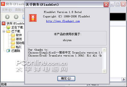

   近日FlashGet终于发布了其最新的1.8 Beta1版本,如图1所示。 ( d* M- h) O. E+ N1 o' H# [) y( m
3 Q* A0 X# v8 d! I
  笔者第一时间下载并安装了此款软件,并特对其中新加入的BT下载功能作简要的试用评测。

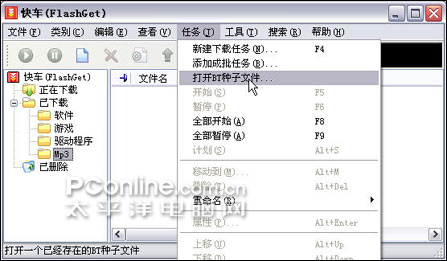

  在"飞客BT搜索"中搜索"刘德华专辑",得到一个BT种子;然后从软件主界面的"任务"菜单下单击"打开BT种子文件"命令,如图2所示。 6 h0 @' r: z' D
  点评:在关联性方面FlashGet做得不错,当系统中会未安装其他BT下载软件,FlashGet1.8会自动与此种子文件关联,双击种子文件也可打开FlashGet1.8的BT下载界面。' d5 ?$ {* ]% b/ B! {7 y

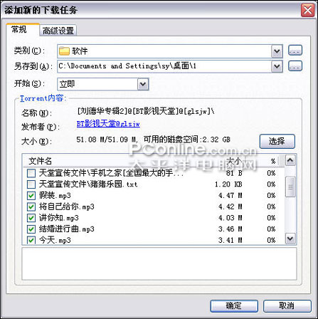

  导入BT种子文件后,会打开如图3所示熟悉的BT下载时的内容选择选择界面;在FlashGet1.8的此界面中,同样可以定义保存路径以及选择需要下载的内容;而在"高级设置"选项卡下,还可对下载速度的上限和下限作自由设定,这也是给用户提供的一项省心功能。

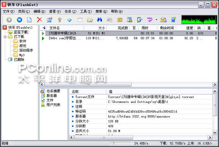

  第二次BT下载,我们选取了一个文件大小为119MB的影片BT种子,却在不到20秒的时间内即开始下载,区别就是后者无论是种子数还是连接数都在100个以上,如图4所示。; X- f/ ?6 B  i
  在下载过程中,也可实时的从主界面右下角的下载信息列表框内查看到当前BT下载的平均下载速度以及完成情况。从实际的下载速度上来看,FlashGet1.8优势明显,一直保持在40KB/s左右(笔者宽带为中国电信512KB),应该说还是相当稳定快速的。7 N$ ~. _5 J3 }0 F, T

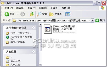

  f5 p! W$ A2 ]+ g0 O# N/ G  在FlashGet1.8运行BT下载时,感觉其系统资源占用方面还是较大,通常都在11MB左右;另外,此BT下载功能也保持了FlashGet一贯的下载风格:它不是如一般的BT下载软件那样缓存文件和最终的下载文件分别保存,而是以".FB!"后缀名的方式显示未完成,而最终下载文件也会保存在相同的目录里,如图5所示。

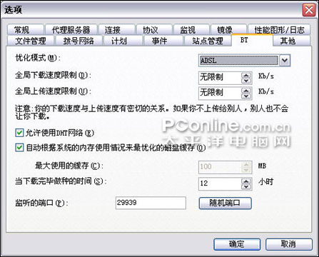

  Q% ^- K; B% j9 e  点评:从软件的"选项"菜单下提供了对BT下载的专门设置选项卡,如图6所示。在此界面下可定制当前网络环境、自定义全局下载/上传速度限制等。但通过使用也发现,软件并未提供自定义共享上传目录的功能,其默认的共享上传目录与设定的下载目录一致。
