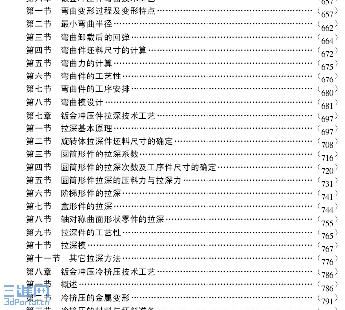

发表于 2006-12-3 20:39:34 | 显示全部楼层 来自: 中国江苏常州
请下载此书,按照此书的有关方法进行计算:http://www.3dportal.cn/discuz/viewthread.php?tid=141227&highlight=%EE%D3%BD%F0%B3%E5%D1%B9%B9%A4%D2%D5%C7%CF%C3%C5 钣金冲压工艺窍门与钣金件设计制造技术方法及图集典范实用手册; k! Z" y. A+ I( _6 x: I; N

发表于 2006-12-17 18:59:42 | 显示全部楼层 来自: 中国重庆
我这里有 一个计算拉深力的不知道对你有没有用$ r! N* C7 F  H5 n+ W/ j; S4 M
3 n) y# n. v+ @+ {: I& q" d3 [首次拉深   F=K3.14dtб
# ?! M8 _6 ~% b, {5 C) XK——修正系数6 h: G: L7 a: G
d——各次拉深直径
- R) z  P! `8 V. Kt——材料厚度: S8 G( z7 [1 r5 O) w, _
б——拉深材料的抗拉强度
