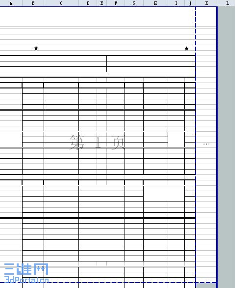

EXCEL文件打印出来有个空白页,怎么删除?有谁能告知一下吗 ?

附件里面我内容有4页,可是打印出来有5页,最后一页是空白页,不知道这个空白页怎么删除呢。 :(

发表于 2006-11-25 20:06:34 | 显示全部楼层 来自: 中国广东广州
问题出在这:& m# v: \. b* C% p1 d! r3 }. E# Q
图1:; c1 x$ K7 X: a' q" [; a

设置成图2就好拉~( o. D/ i, U6 {* P' h- e4 s% ]- B

发表于 2006-11-25 20:42:48 | 显示全部楼层 来自: 中国上海
点中图一中右边的蓝线拖动到图2的样子即可,。

$ K* D2 m% T0 B. b7 t' ]  r4 Y$ iDG,图1怎么拖成图2阿?我拖了半天都不行啊 :(

发表于 2006-11-27 18:21:10 | 显示全部楼层 来自: 中国上海
最简单的可以这样,从文件最顶端一直选中到最后一行,然后点文件--打印区域-设置打印区域,即可。% r7 x; A5 ]3 O+ ?1 |/ y7 |# _
