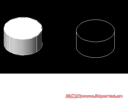

首先画个圆,然后拉伸,如图。
看图
看图

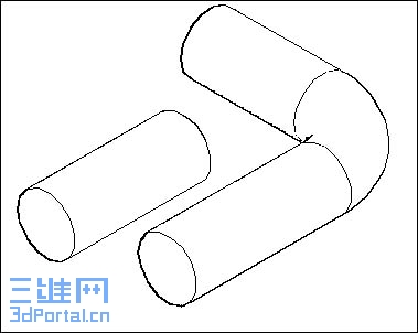

打印出来我要这样效果
打印出来我要这样效果
发表于 2006-11-23 22:32:38 | 显示全部楼层 来自: 中国山东青岛
做不到,只能像第一张图那样了。

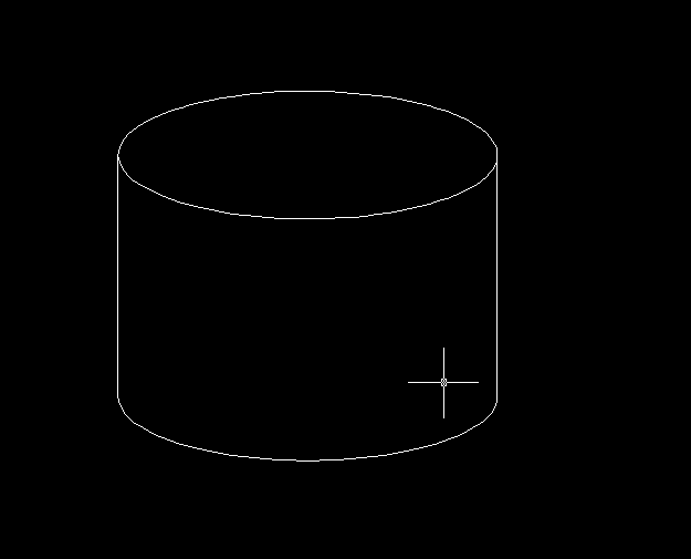

发表于 2006-11-24 09:44:24 | 显示全部楼层 来自: 中国吉林吉林市
在autocad2007里很容易解决,看下图,一个是消隐模式,一个是三维隐藏模式。
发表于 2006-11-28 06:43:09 | 显示全部楼层 来自: 中国河南焦作
消隐,渲染,再打印。再不试试把显示的线密度改小。
发表于 2012-9-25 16:32:42 | 显示全部楼层 来自: 中国安徽合肥
看看是不是这个意思,方法在模型空间做好三维图,然后到图纸空间用SOLPROF命令生成外壳图,即可。
