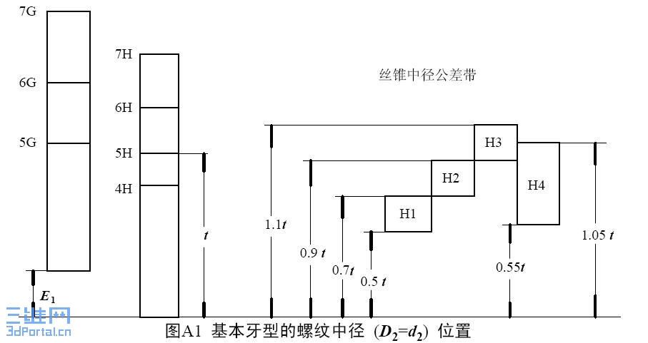

 楼主| 发表于 2006-11-23 13:18:03 | 显示全部楼层 来自: 中国浙江杭州
谢谢各位的意见,但是通常来说,我们做紧固件在制造工艺上是不区分电镀前后,我们的电镀层厚道一般要求是5微米,但是我看通规的公差上限有2微米,(IT6)也就是说标准螺纹+镀层的厚度,通规是肯定不通了?

发表于 2006-11-25 22:07:04 | 显示全部楼层 来自: 中国江苏南京
1.镀前螺纹公差带需采用6G(内螺纹)6g(外螺纹)增大间隙,流出涂覆层厚度,具体操作时国标中没有明确的镀前丝锥和镀后丝锥概念,按# _6 I+ E# v; R  ^* A) }7 c, v
  GB/T968(丝锥螺纹公差)可选用H2或H3级丝锥!对应的公差带关系见下图:
丝锥公差带对应加工的螺纹公差带
丝锥公差带对应加工的螺纹公差带
sxw68 + 5 应助,很详细。
