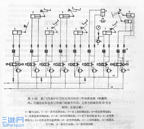

2 x& I! i/ E# L* m3 \; r遇到一个老师,我很想再请教一下:可以用作背压阀的有哪些,请各给举个例子。我只是提醒一下,与”差动回路“、”平衡阀“的的区分!我现在有点象搅死理,但是我见不到实际的原理图、例子,我就是不认为溢流阀可以用为背压阀!希望大家有此原理图的拿出来让我学学,((我就用下权利,有能提供溢流阀用为背压阀原理图的,奖励10分,我相应扣除自己10分,这样不用转账!呵呵))

溢流阀叠加单向阀=背压阀,我做200T压机就用过,溢流阀的调整压力0.5-7MPA,使用时应根据工件的重量调整,还有一种较经济的方法,用管式单向节流阀KC系列
发表于 2006-12-8 17:24:08 | 显示全部楼层 来自: 中国北京
我提供一个用溢流阀做备压阀的实例。原理图如下:
