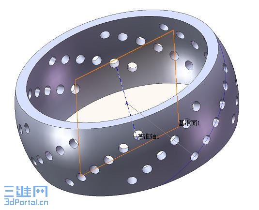

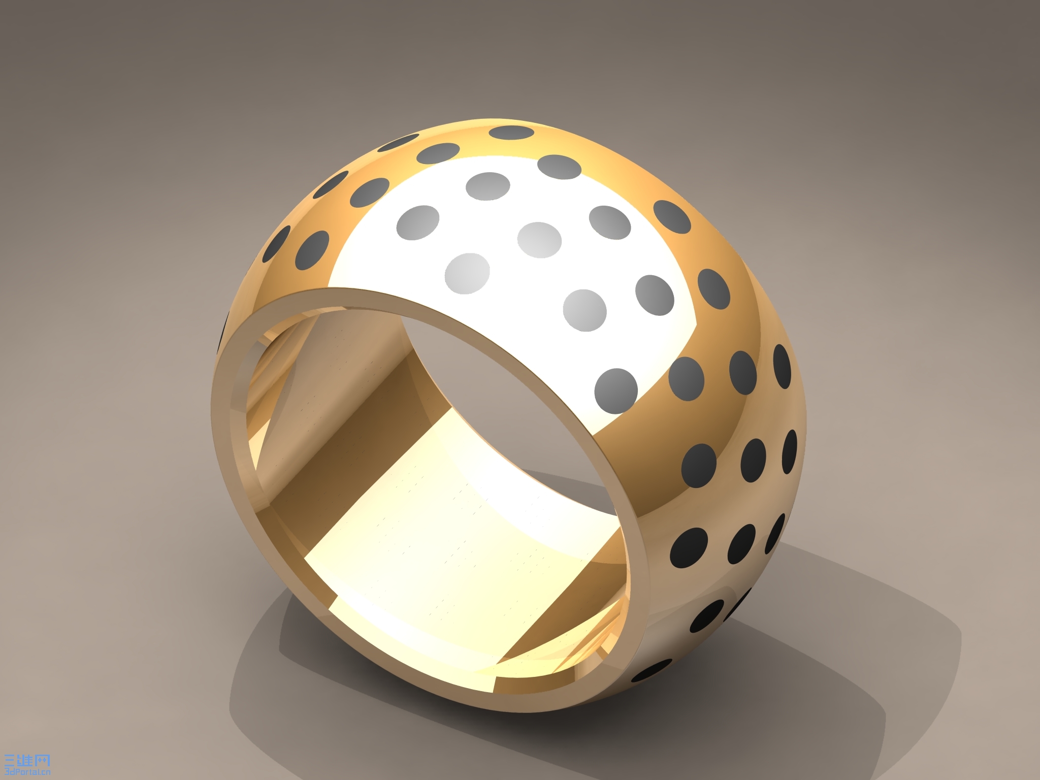

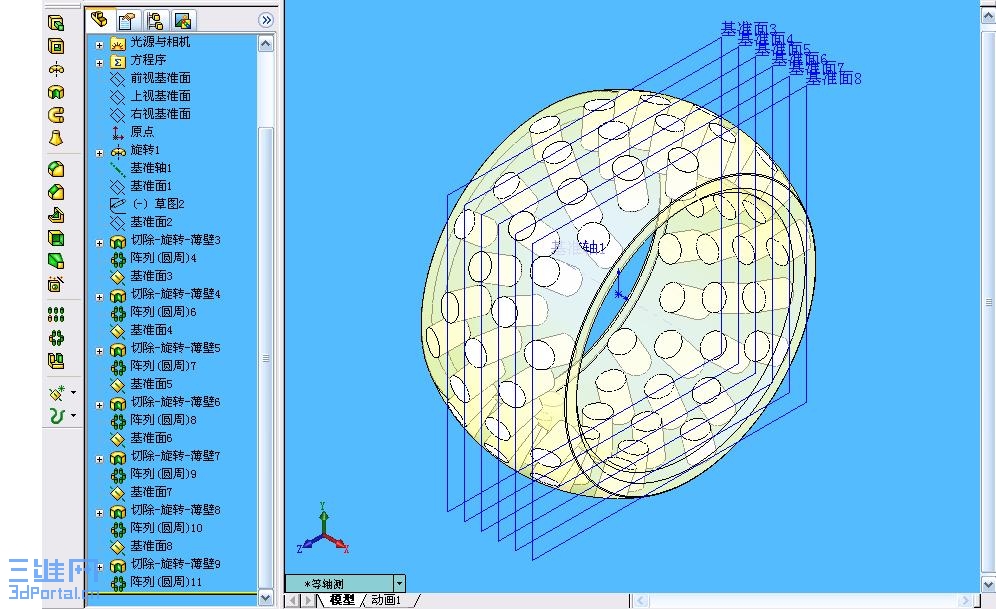

为了表示出成品面上均匀分布的小黑点我用的是笨办法,建了好几个平面,每个面阵列,真累啊!
成品图
成品图
发表于 2006-11-15 21:25:59 | 显示全部楼层 来自: 中国浙江杭州
我不知道怎么画,这零件好像是关节球含油轴衬,
 楼主| 发表于 2006-11-16 08:16:48 | 显示全部楼层 来自: 中国江苏镇江
嗯,是的,中间的小孔用来存放石墨的!

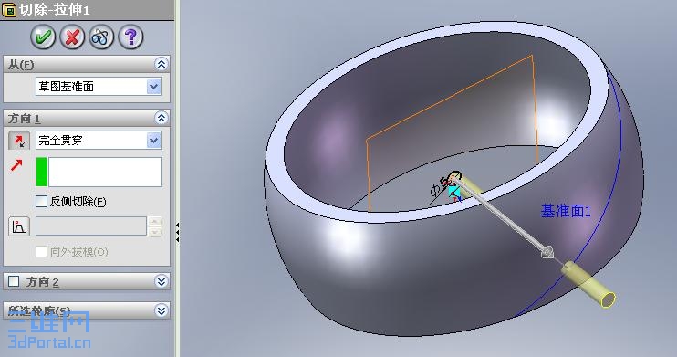

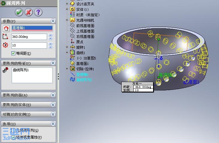

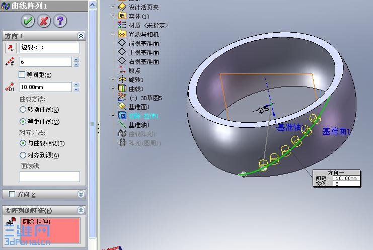

当然有,请看正确的做法。
随行列阵.rar
307.66 KB, 下载次数: 199
艾飞 + 5 应助
 楼主| 发表于 2006-11-17 08:52:16 | 显示全部楼层 来自: 中国江苏镇江
5楼的辛苦了,小弟我知道怎么画快了!谢谢

用投影曲线也行的
