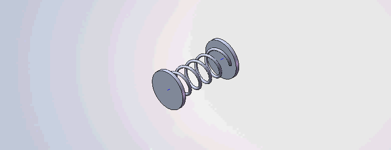

急啊,请问各位高手.我做的弹簧装配图,我想把我的弹簧仿真申缩动画不知道怎样去搞啊,可不可以帮帮忙啊.如果可以的话把你的原文件上传上来好吗?????
9 G- u2 T8 M$ {1 U4 Z1 R  g
我试着做了个装配体,已经上传至本主题5楼,你可以下载看看。
) [1 ^6 U& E& {7 |5 W6 A) `[ 本帖最后由 艾飞 于 2006-11-14 17:54 编辑 ]
原文件.rar
493.84 KB, 下载次数: 53

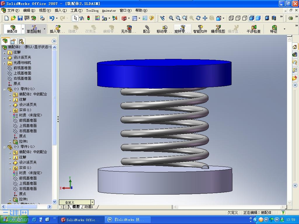

发表于 2006-11-14 17:28:07 | 显示全部楼层 来自: 中国北京
animitor里面可以实现吧!
: t. B3 {+ D: V' n3 d) F  x, [不行就cosmosmotion吧
发表于 2006-11-14 17:51:40 | 显示全部楼层 来自: 中国浙江台州
[教程]仿真弹簧+动画制作教程http://3dportal.cn/discuz/viewthread.php?tid=131951&highlight=%B7%C2%D5%E6
仿真压缩弹簧.rar
227.84 KB, 下载次数: 42
我按教程做的源文件
发表于 2006-11-14 20:21:47 | 显示全部楼层 来自: 中国黑龙江大庆
如图所示:
% C: P9 j( J( B7 @前两天我做过把一个弹簧改为两个弹簧的情况,也是放在这里边压缩,如果弹簧为同一个零件是我做不出来,如果是两个弹簧我就可以做出来了
压缩弹簧.rar
1.05 MB, 下载次数: 27
