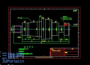

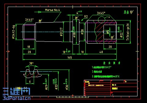

 楼主| 发表于 2006-11-18 09:37:25 | 显示全部楼层 来自: 中国湖北武汉
初级工实例4
初级工实例4:三件台阶组合体5 `7 k8 Y9 N3 D9 ?
中级工实例1:3 _5 x, f8 }1 @1 y
中级工实例2:
. V7 a8 ]- a4 A5 t3 x( M中级工实例3:
, J( N, z9 R+ x; S& y+ y3 k1 M" p/ T: {) p0 Y/ q3 ^! M' `9 f' r
[ 本帖最后由 lija512 于 2006-11-21 11:23 编辑 ]
初级工实例4.rar
39.84 KB, 下载次数: 47
21-4
中级工实例1.rar
49.26 KB, 下载次数: 48
圆柱滑块(中级工实例1)
中级工实例2.rar
117.83 KB, 下载次数: 53
偏心轴(中级工实例2)
中级工实例3.rar
57.67 KB, 下载次数: 45
丝杠(中级工实例3)

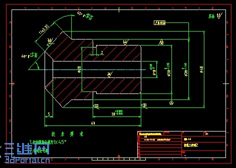

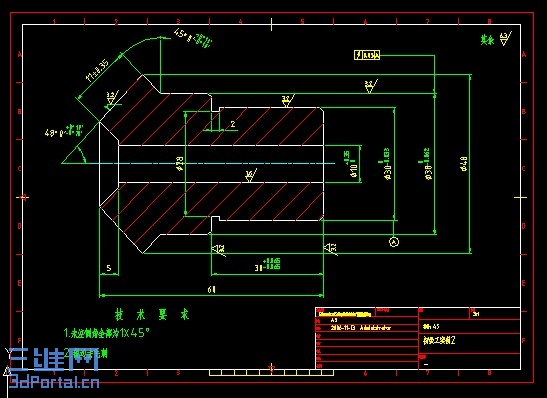

 楼主| 发表于 2006-11-21 21:52:49 | 显示全部楼层 来自: 中国湖北武汉
中级工实例4:
中级工实例4:   (21-11)偏心锥套组合件
8 k" ?0 s; p5 K. ]中级工实例4-a:(21-12)螺母
& I% O; p. x( g# g4 @中级工实例4-b:(21-13)偏心轴
' h* D  [3 I$ {' e% \- ?中级工实例4-c:     (21-14)偏心套- g- |1 t, ?3 N, i( B
高级工实例1:        (21-15)偏心阀体
4 R" D+ x1 g$ C- X高级工实例2:        (21-16)多头蜗杆
8 e- s+ k: x2 H. b高级工实例3:        (21-17)偏心薄壁套  x( U8 d$ D7 L$ ]6 \
高级工实例4:        (21-18)深孔螺杆组合件
7 v9 j& Q( s+ [' ]7 f' |# R4 O高级工实例4-a:     (21-19)螺纹轴. M9 }1 h" Q( b; l& i& ?
高级工实例4-b:     (21-20)锥套
* ^6 B# G" v/ r7 x. Y" l- Q2 s高级工实例4-c:     (21-21)螺钉; V  r6 B2 _9 u  k
# n! S/ o; A6 Y6 g7 P( F
21张初,中,高图纸全部上传完毕。
4 R( z% |0 Z2 f2 e7 t' i' J3 a(21-2)的一个表面粗糙度画反了,重发,请凉解。! J' @% M/ W8 c+ ?# l- s# Q4 o: d
0 {$ W. f  q8 }2 ~0 u7 t全部图纸加教材,够得上加精吧?* |4 }. Y1 x, j, Y* Q1 B# y
; t; b, u8 i( l# R1 \
[ 本帖最后由 lija512 于 2006-11-24 21:23 编辑 ]

初级工实例2.rar
33.79 KB, 下载次数: 42
(21-2)
