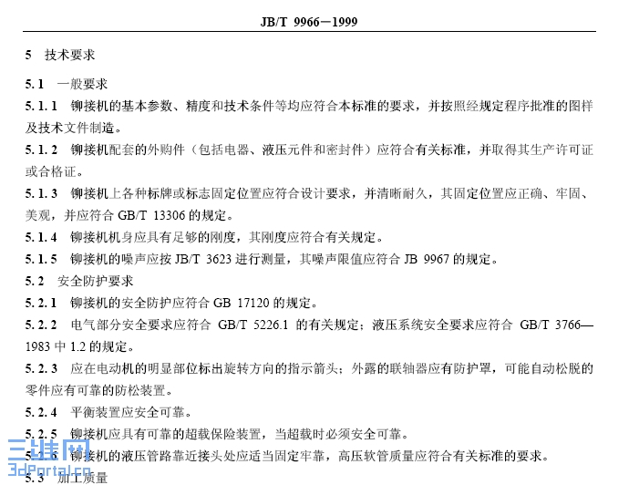

jbt9966.rar
113.33 KB, 下载次数: 19
sxw68 + 5 热心应助
