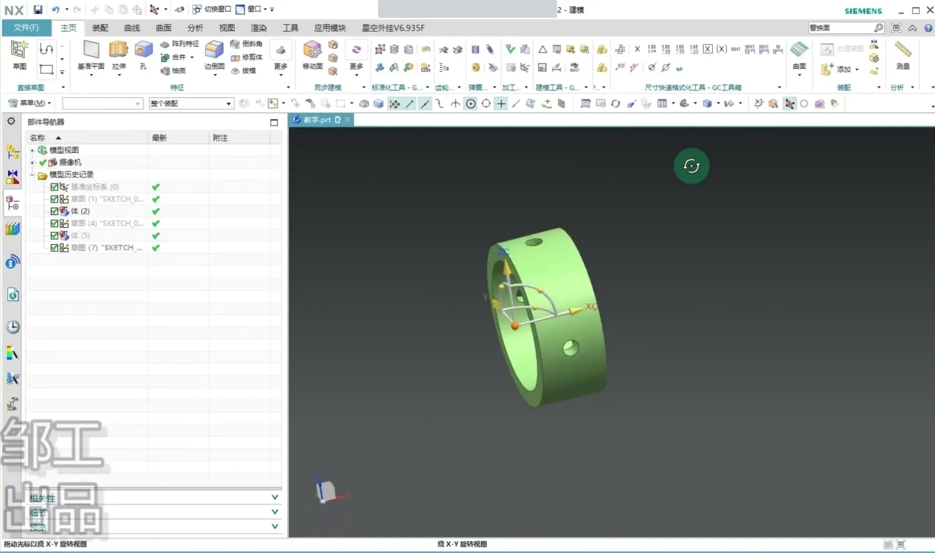

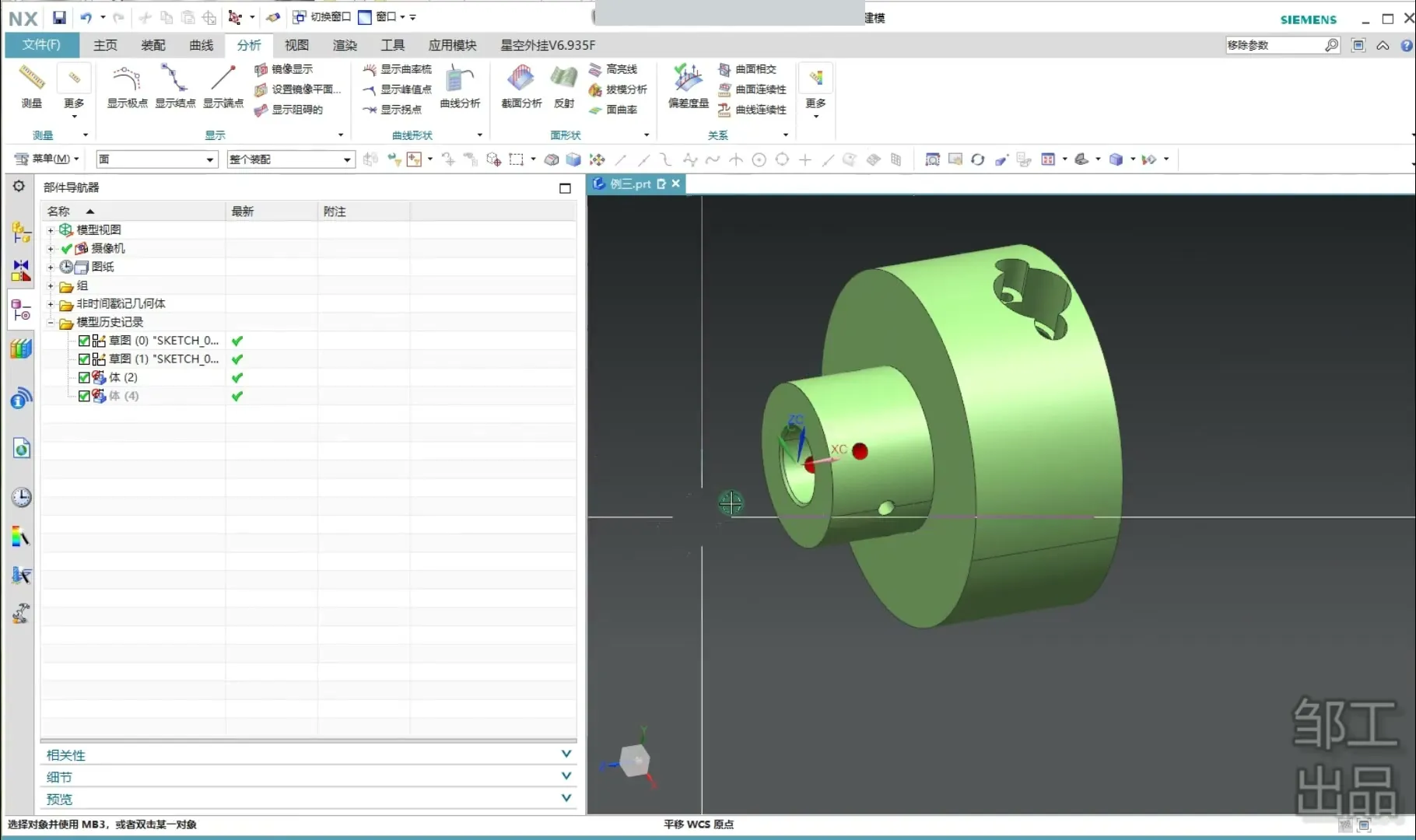

在多轴加工的实践中,四轴定轴加工因其兼顾效率与复杂型面处理的能力,成为许多车间突破加工瓶颈的关键技术。然而,若刀轴矢量控制不当,极易导致刀具干涉、过切,甚至频繁的空走刀,严重拖累加工效率。掌握UG 12中四轴定轴的精髓,是每位编程工程师的必修课。
四轴定轴加工的核心挑战
定轴四轴加工,顾名思义,是在加工过程中旋转轴(通常是A轴或C轴)保持一个固定角度进行切削,而非像联动四轴那样连续调整。其核心优势在于能利用短刀具加工侧壁深腔,规避长刀具带来的震颤与刀具磨损。然而,这并非没有代价。其挑战主要体现在以下几个方面:
  • 定位与避让策略: 需要精准规划工件在旋转轴上的定位角度,确保一次装夹能覆盖所有加工区域,并有效避免刀具与夹具、机床主轴的干涉。这需要对机床运动学有深刻理解,并充分利用UG的碰撞检测功能。
  • 刀轴控制与投影: 尽管是定轴,但刀轴方向的定义对于刀具寿命和表面质量至关重要。UG 12提供了丰富的刀轴控制选项,如“相对工件”、“垂直于工件”、“沿矢量”等,合理选择能显著优化切削条件。
  • 刀路优化与过渡: 针对复杂曲面,如何生成平滑、无急转的刀路,减少冲击载荷,提升加工稳定性,是考验编程功力的关键。UG的各种切削模式与连接方式都需要精细调整。) [/ a' m5 i% z* [+ ?$ H/ R' S7 Y
UG 12中的定轴策略与优化
UG 12版本在四轴定轴加工方面提供了更为强大和灵活的工具。编程时,我们应聚焦于以下几个方面来提升效率与精度:
  • MCS与WCS的精细管理: 在进行四轴定轴加工前,务必正确定义机床坐标系(MCS)和工件坐标系(WCS)。尤其是在涉及多角度加工时,WCS的旋转与偏移至关重要。一个错位的WCS可能导致所有刀路偏移,甚至引发碰撞。
  • 操作导航器的妙用: 利用操作导航器中的“几何体视图”和“刀路视图”,可以直观地管理加工特征和刀路参数。对于需要多次旋转轴定位的零件,可以创建多个MNC(主工作平面),每个MNC对应一个旋转角度下的加工区域。
  • 刀路生成与检查: 针对不同的几何特征,选用合适的加工策略,如“型腔铣”处理平面区域,“等高轮廓”处理陡峭区域。生成刀路后,必须利用UG的仿真模块进行完整的刀路模拟,检查是否存在过切、欠切以及与夹具、机床部件的潜在碰撞。特别要关注刀具在进退刀时的安全区域。需要深入学习ug 12四轴定轴加工的详细技巧,不妨访问cnc自学网获取更多干货教程。
