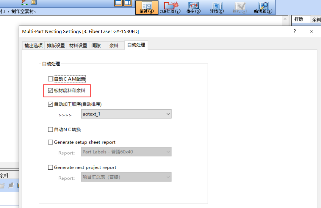

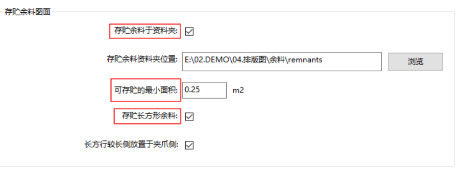

1.  首先,需要在排版之前把余料储存功能进行勾选,并且可以收集余料的最小面积以及是否收集长方形余料。如下图所示:
2.  然后,进行排版以后,Radan会根据设定来收集余料,并且可以将所有余料储存到一个文件夹中,来对余料进行管理。如下图所示:

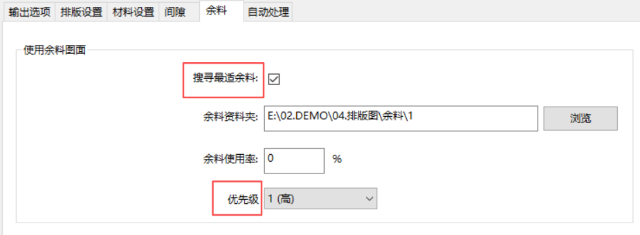

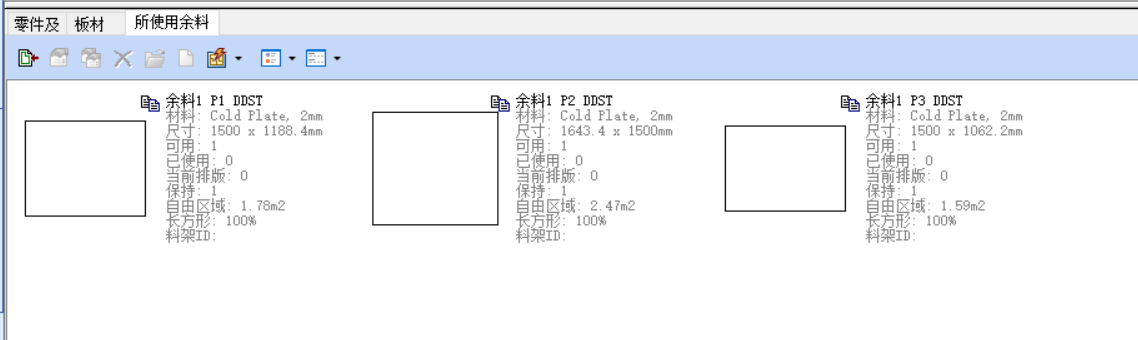

3.   当再进行排版任务时,勾选使用余料,余料文件中的余料就会出现在排版可使用的板材中。如下图所示:
4.   将使用余料排版的优先级设为高,在排版时就会先使用余料进行排版。如下图所示:

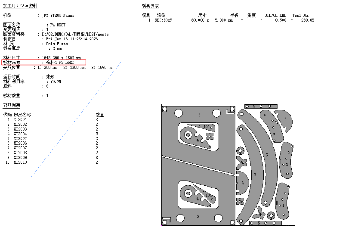

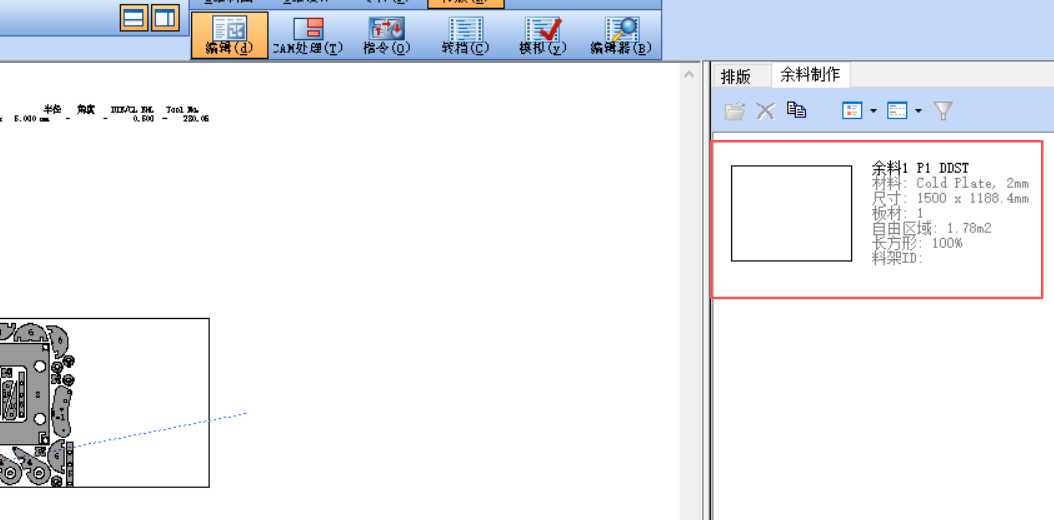

5.   最后,Radan会根据智能的计算,选择最合适的余料来进行排版。如下图所示:
Radan余料智能管理功能,能最大化利用材料,让余料不再堆积成山。从精准计算到智能调用最合适的余料进行排版、大幅节约采购成本、减少物料浪费。
