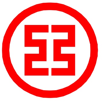

设计该标志CAD几何作图题,要求尺寸200,作出dwg图,并标出完成图形所需尺寸标注
% {7 Y6 \6 \) S' X! `
尺寸精度要求为整数。角度单位必须使用十进制度数,不得使用度/分/秒,百分度和弧度,精度也要求是整数。

! p; \; @( ^7 _+ }0 y- h一.竞赛题目:CAD设计标志2025012 e1 k  b0 z: x- d6 \) O6 q4 L$ J
8 O* a+ w$ h5 }0 Q# g: k) T设计该标志CAD几何作图题,要求尺寸200,作出dwg图,并标出完成图形所需尺寸标注。 - E4 M9 Y  o9 M  Q9 t: S

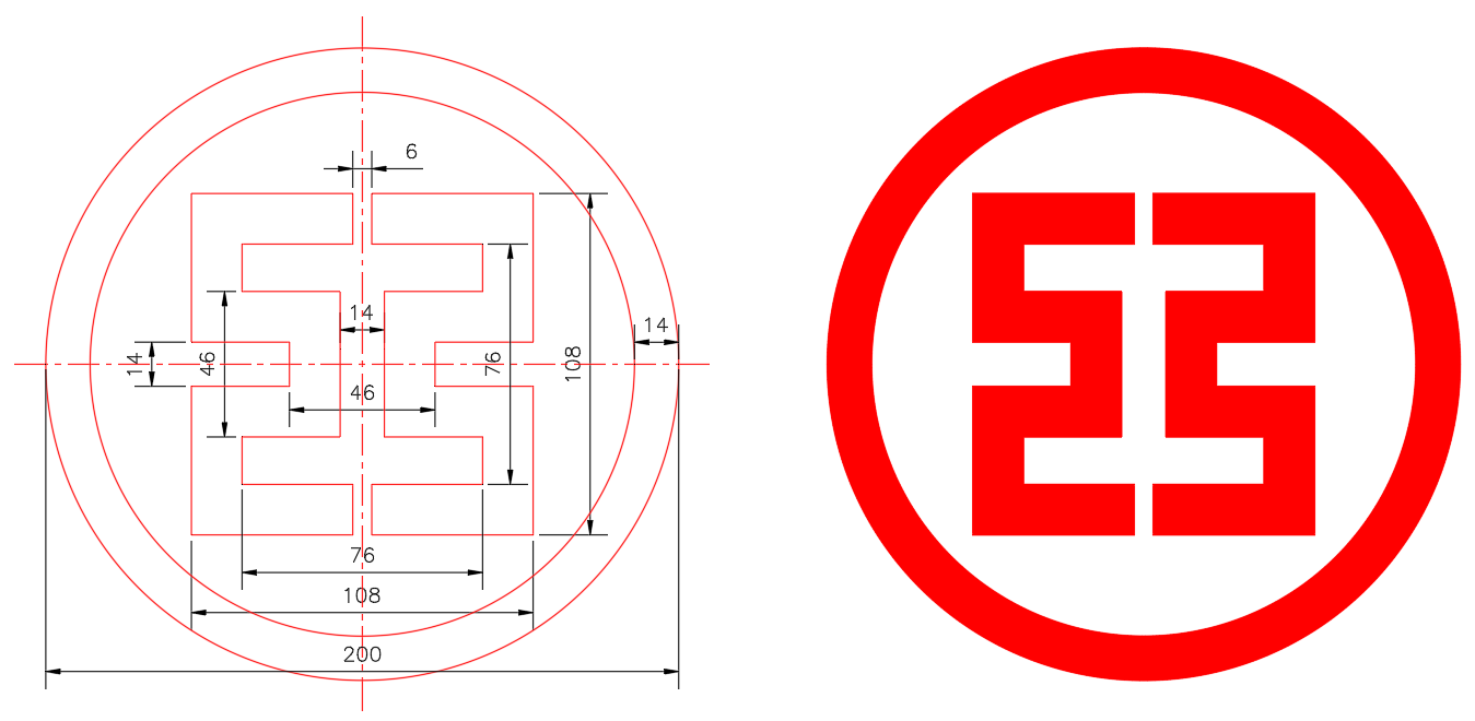

  @8 N0 X1 F$ G) [1 E交作业:
7 k7 R0 @1 T/ l6 C中国工商银行标志 CAD几何作图竞赛题(2025年1月). V5 B4 X, j  V! ~. p( F
中国工商银行标志 CAD几何作图竞赛题(2025年1月).rar (25.49 KB, 下载次数: 5)
参与人数 1三维币 +20 收起 理由
kuangben8 + 20 鼓励参与。

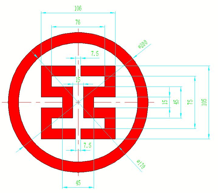

2025.01 作业。+ \9 A- g, [( ^. u6 n! u
工行.zip (42.76 KB, 下载次数: 3)
参与人数 2三维币 +320 收起 理由
2005llnn + 300 上期一等奖获得者不参与抽奖。

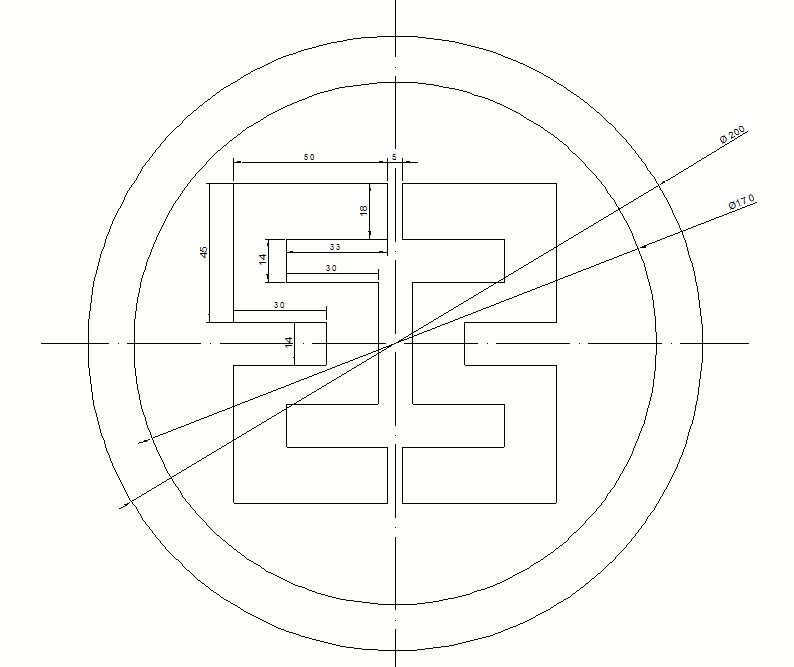

3 j7 N7 x. v8 _7 M/ b: O交作业:
) {- A, y% l9 z' r中国工商银行标志 CAD几何作图竞赛题(2025年1月) 中国工商银行标志 CAD几何作图竞赛题(2025年1月).rar (47.84 KB, 下载次数: 4)
参与人数 2三维币 +520 收起 理由
2005llnn + 500 二等奖

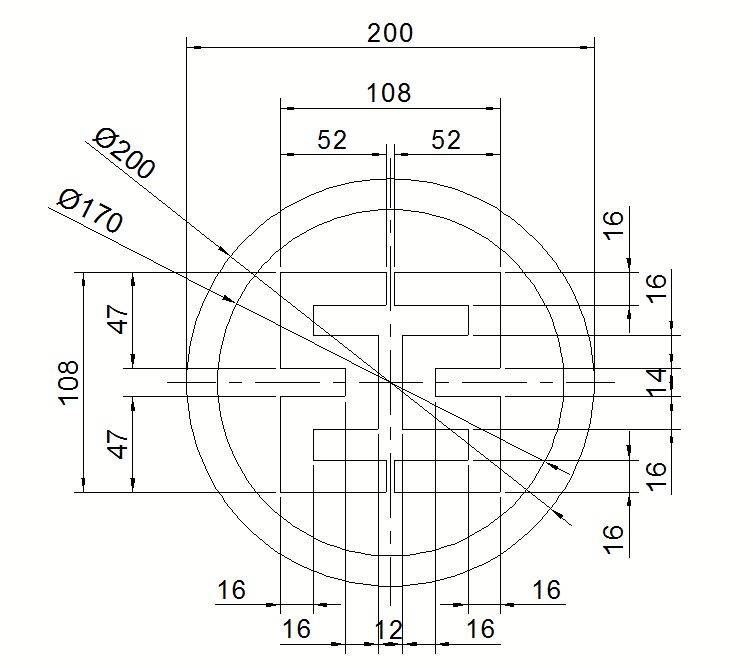

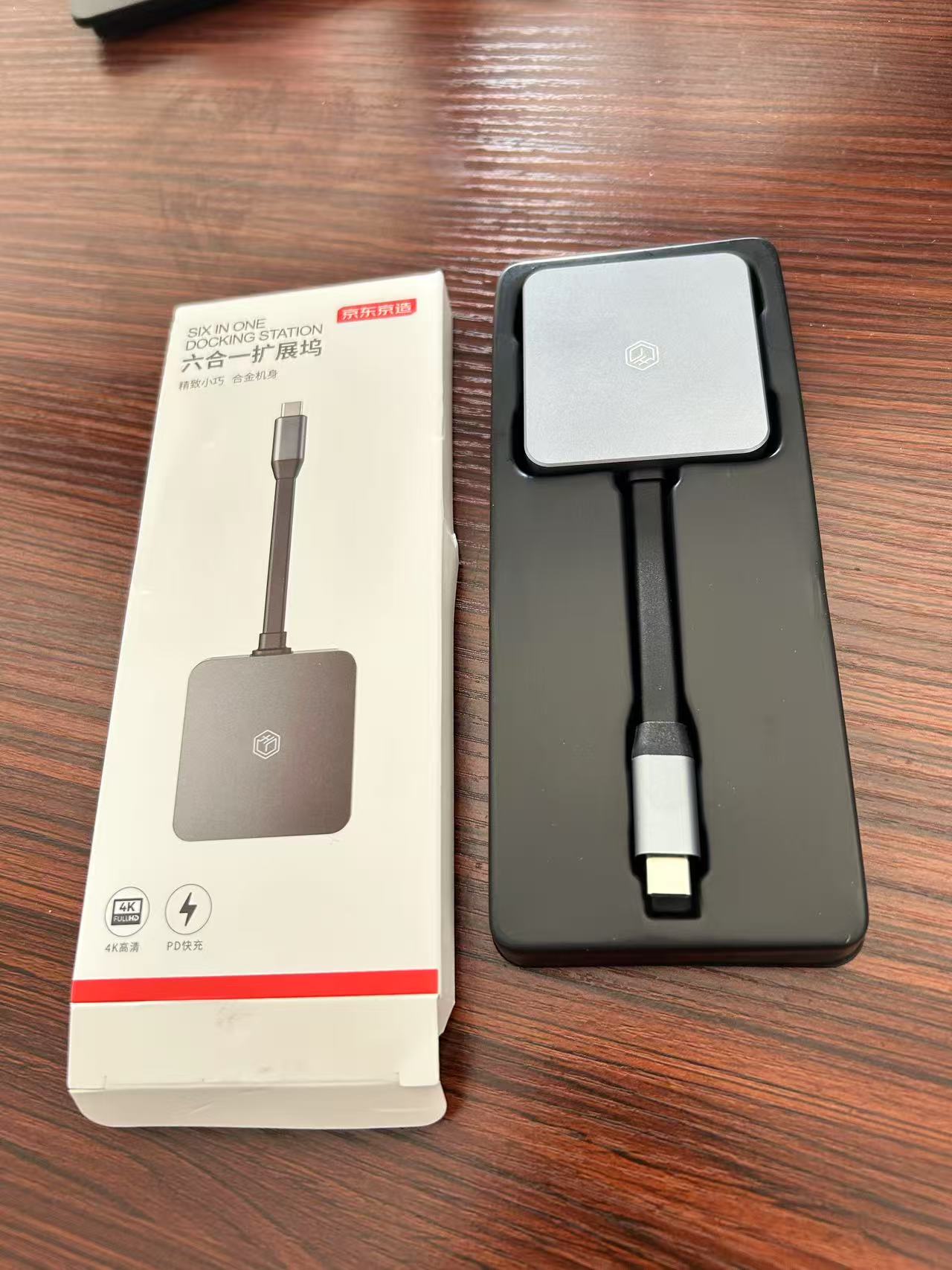

交本月作业!1 f% A: n% p! d0 O# ]
2025.01.rar (46.32 KB, 下载次数: 3)
参与人数 1三维币 +20 收起 理由
