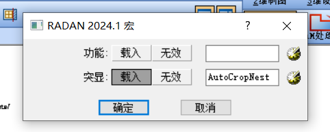

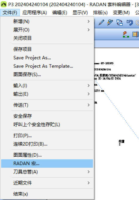

2.  启动Radan宏 AutoCropNest

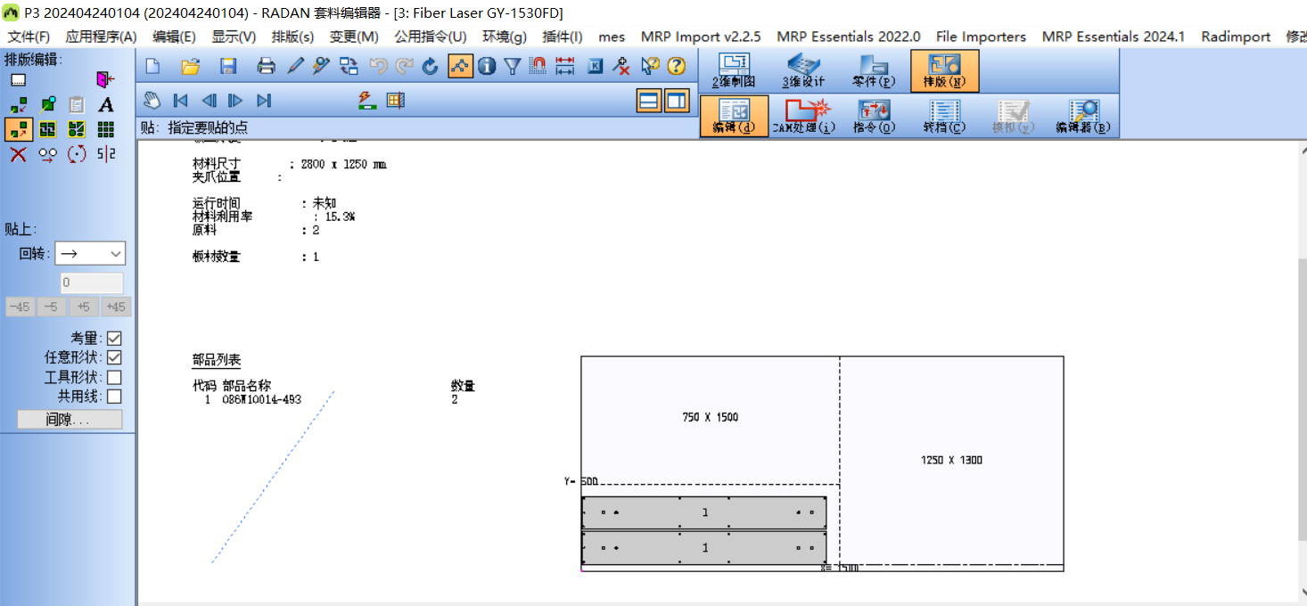

3.  调用宏后,即自动标注出板材剩余的余料尺寸

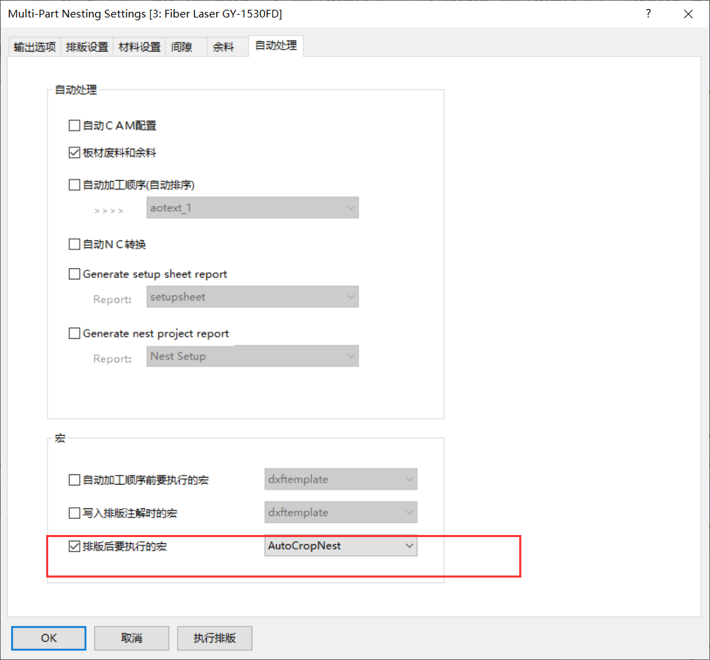

4. 当然此宏还可以用在自动套料结束后自动标注,无需手动启动

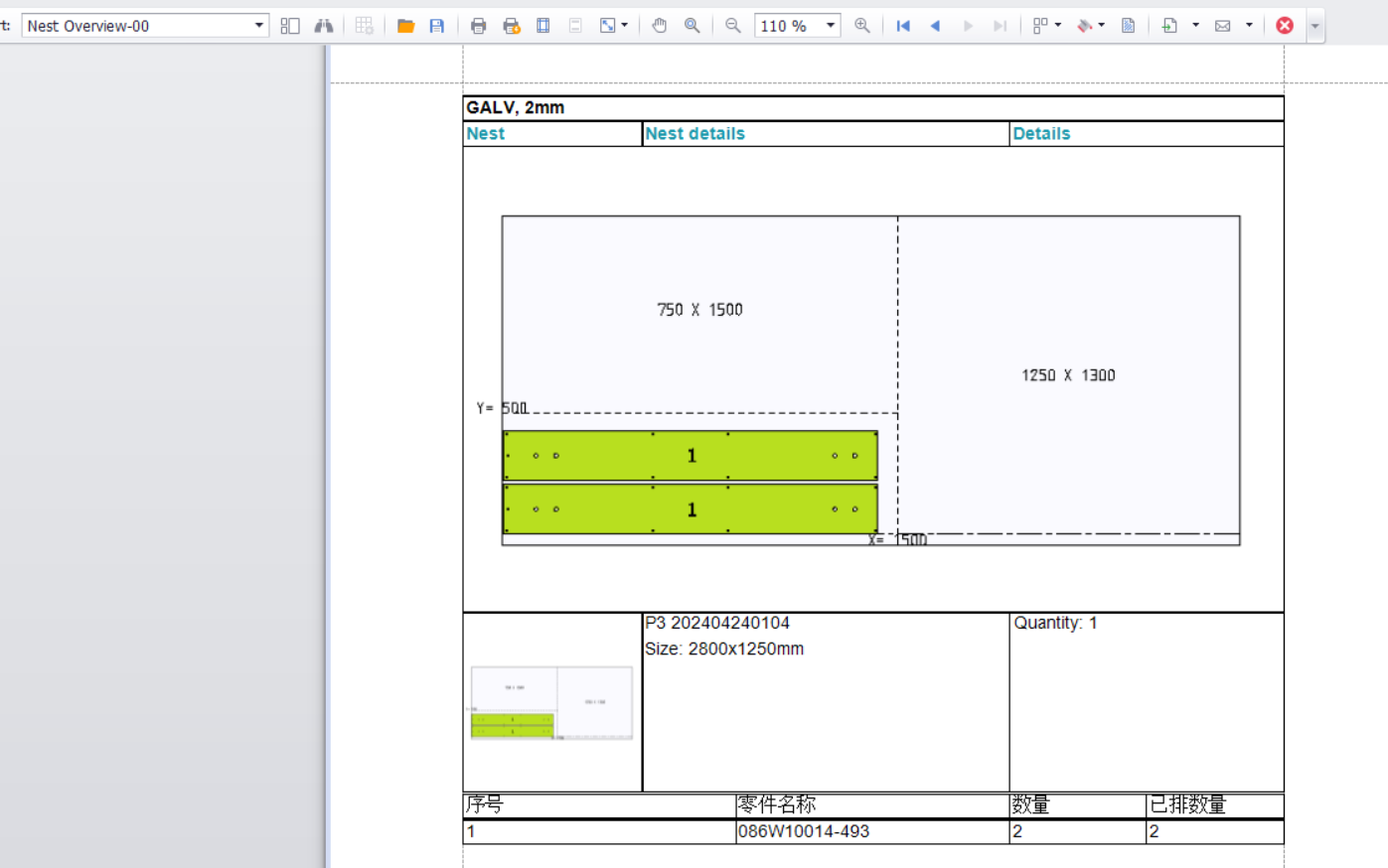

5. 最后查看报表时,也可以直观的看到余料的标注和尺寸
