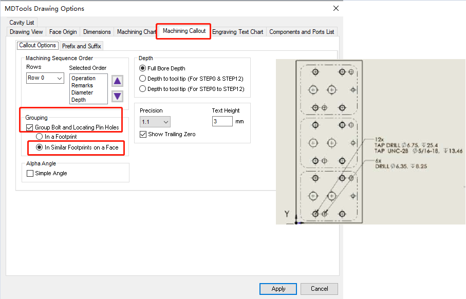

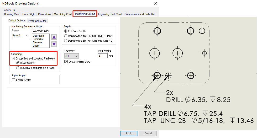

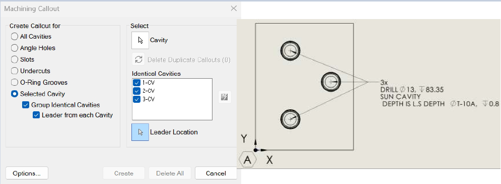

一、在印记范围内现在可将相同的螺栓孔和定位销组合在一起
之前的MDTools 975版本在出工程图的时候添加孔加工信息的时候是将每个孔进行单独标注,这样会使整个图纸显得凌乱。
在MDTools 980中添加了在印记范围内现在可将相同的螺栓孔和定位销组合在一起的新功能后,整个图纸的孔标注信息将会少三分之一,如下图:
或者可以使同一面内的多个内相同的螺栓孔和定位销脚印进行分组标注
二、在多个印记内对空腔进行分组,可将同一面上的相同孔腔分组
在MDTools 975中,不同印记的孔腔是需要将每个孔腔进行标注的,但是在MDTools 980中,同一个面上不同印记的相同孔腔可以组合在一起,让工程图纸更加简洁。如下图:

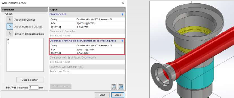

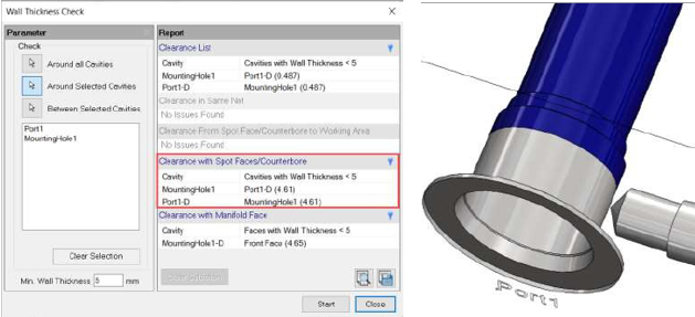

四、从工作面/反钻孔到工作区的最小壁厚检查,能够提前洞察设计缺陷
从点焊面/沉孔到死区的最小壁厚到非工作区的最小壁厚

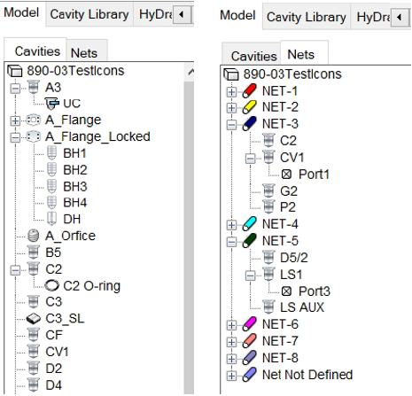

五、全新改进的空腔浏览器图标,新图标更直观地显示歧管组件

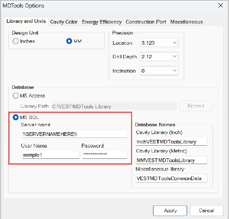

六、现在支持 SQL作为空腔库格式,MDTools Library Manager 2023 和 MDTools 现在支持SQL 数据库
可从 MDTools 访问的 SQL 库,用户现在可直接从 MDTools 设置中选择 SQL 库
$ Q0 `' }$ U8 }! k! Z' ?之前的MDTools 975版本在出工程图的时候添加孔加工信息的时候是将每个孔进行单独标注,这样会使整个图纸显得凌乱。
( g+ i: x. A2 A; ?# L$ A  `在MDTools 980中添加了在印记范围内现在可将相同的螺栓孔和定位销组合在一起的新功能后,整个图纸的孔标注信息将会少三分之一,如下图:
