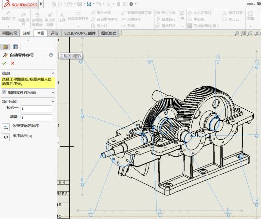

在装配体工程图中零件序号的标注要求不能漏标、要和明细表项目相对应、位置适当并且要按序排列。
1 T, P$ ]9 r* U3 a* a, @' `
这些要求看似简单,但是却需要极大的精力去完成。当然在SOLIDWORKS中这些问题都被很好的解决了,这也是本次分享的内容。
) l5 U) M9 G$ ?2 `
自动序号标注
1) 在进行尺寸标注前,需要为对应的视图添加一张材料明细表。
5 v0 _3 G1 ^) q! G& m/ a7 i6 Y9 d

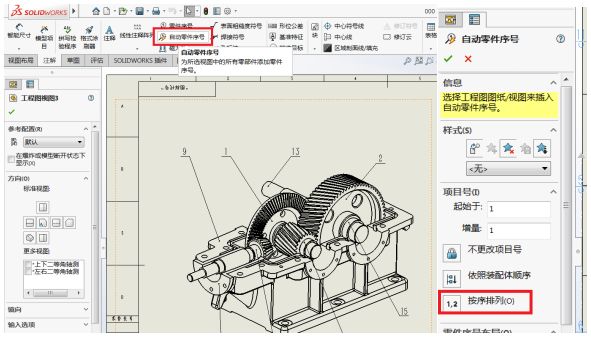

2) 选择对应的视图,在命令管理器中选择“自动零件序号”。
9 u8 P8 r3 F/ ^; j' \- G% `
3) 在弹出的对话窗口中选择“按序排列”,可以对零件序号进行排列。

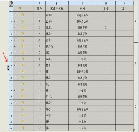

检查是否存在漏标的情况' t  e, f) @/ z8 [
通过单击“材料明细表”左侧的箭头标志,可以查看材料明细表中是否存在未被标注的零件(个别零件在当前视图无法查看,软件便没有进行标注)。

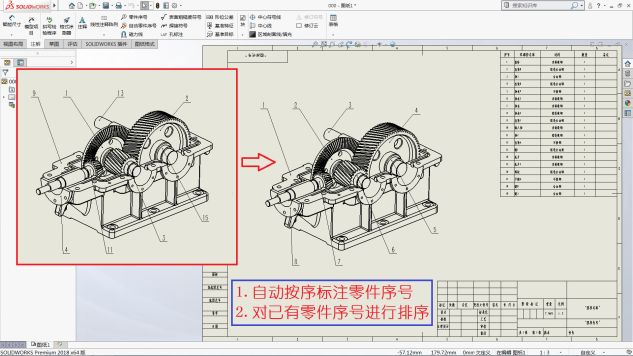

对已有零件序号的视图进行重新排序
1) 常见手工标注的零件序号未按照顺序进行排列。
  E1 F% E$ S, o( t* ?! F
2) 选中对应的视图,并在命令管理器中选择注解选项卡下的自动零件序号。
+ I% d7 D- ?, I- d* z
3) 在弹出的属性对话框中选择按序排列。
: z% ^5 C- [8 O. U0 l& u5 b3 O% P# K
SOLIDWORKS工程图中的自动零件序号能很好的解决零部件的排序问题。
