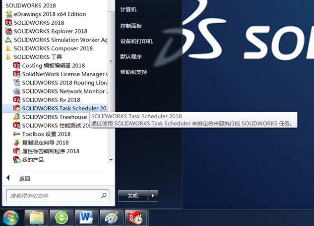

在开始菜单中选中该工具

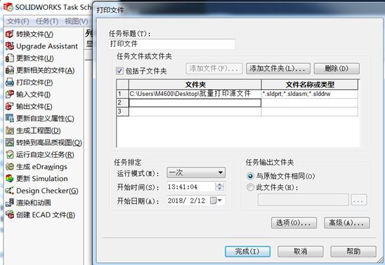

在弹出的窗口中选择“打印文件”功能
; C1 Z4 d/ s- M! B3 f4 {
选择需要打印的文件夹
& I3 K1 ^( i: G) z- [7 }

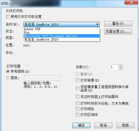

设置打印选项,包括打印机的选择" O! k- F% |! H, a( u& i1 l; p

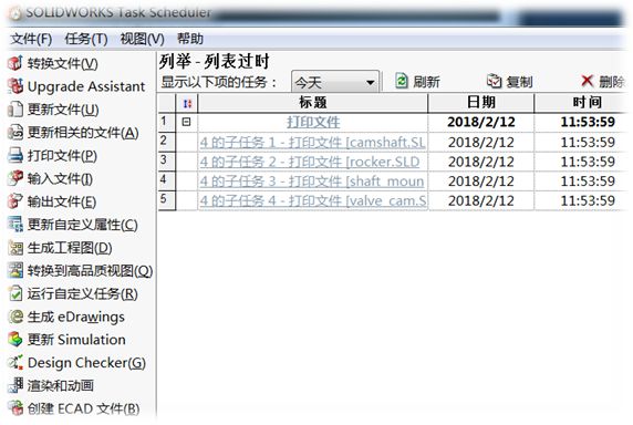

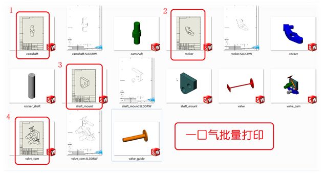

开始打印,并查看打印好后的效果
SOLIDWORKS批量打印功能,能够帮助我们减去一些重复性的工作,将更多精力用在设计上面。

发表于 2023-9-6 15:09:05 | 显示全部楼层 来自: 中国河南新乡
一个智障功能,竟然同时打开几十个SW,佩服万分
