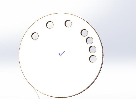

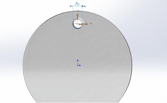

今天我们要讲的是在圆周阵列中增加双向的选择,可以根据要求对源实体进行不同“紧密度”的阵列。
阵列对象依旧是可以选择中心轴的实体特征
; C7 ?7 \+ \) A7 t
分别在两个方向上选择阵列属性,一次完成双向阵列。

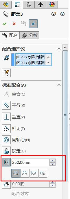

完成阵列后,建立模型。如果需要对有圆柱面特征的零件之间进行装配,且进行尺寸约束。在SOLIDWORKS 2017中增加了圆柱面的距离属性。4 P0 f6 J6 t1 d5 Y; D
9 G! s' q, X' j9 f9 ?4 S/ @

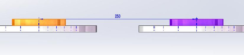

分别对应的是,中心距离、最小距离、最大距离以及自定义距离。
中心距离

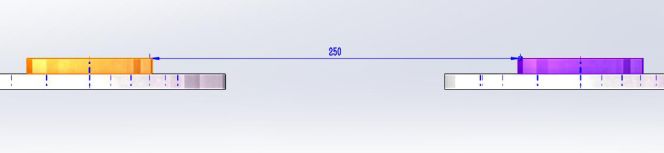

最小距离

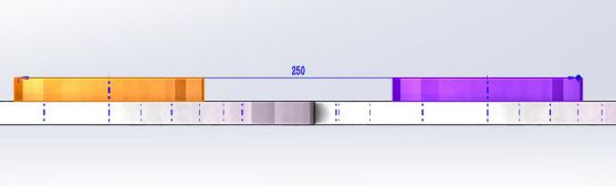

最大距离

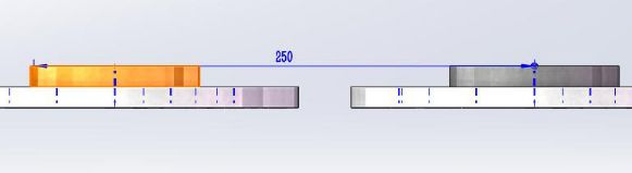

自定义距离
