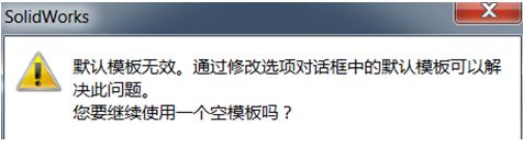

在使用SOLIDWORKS时,个别用户会遇到这样的问题:使用SOLIDWORKS打开【.step】【.x_t】等交换档会出现如下错误提示(或者是另存实体为零件或装配体时):
( [7 j3 [3 e* v) A% p
这个时候可以点击“取消”来手动载入模板,但是下一次打开还是会出现这个问题,那怎么做才能让软件自动载入模板呢?( \5 I& m- l1 P4 [0 W: V5 e

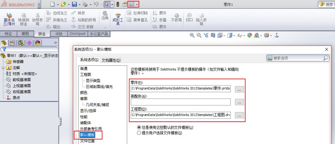

那么现在我们可以知道为什么会出现这种警告了,现在我们需要做的就是为需要模板的操作预设模板,做法很简单,如下图操作,将“默认模板”重新指定即可。
