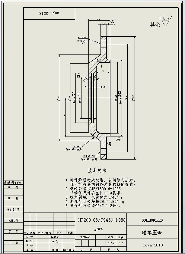

1.打开SOLIDWORKS中已经绘制完成的工程图,包括对应视图、尺寸标注、加工符号、文本技术要求、标题栏信息等。

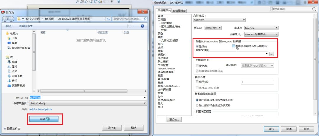

2.使用另存为,可以将SOLIDWORKS工程图导出成为DWG图纸。同时为实现图层的数据衔接,需要通过对应选项设置来实现(激活“自定义SOLIDWORKS到DXF/DWG”)。

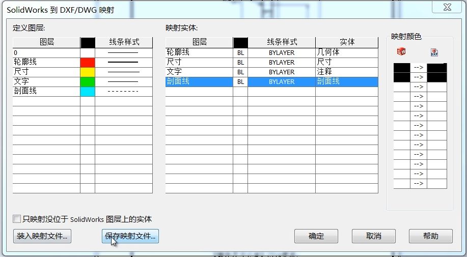

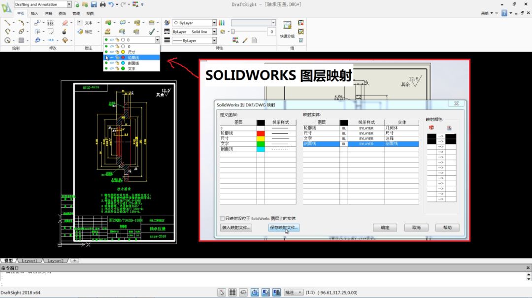

3.在完成设置后,软件出现详细的图层映射设置窗口。在该窗口中,通过“定义图层”来确定导出后DWG图纸包含的图层数量和名称;通过“映射实体”来确定导出后DWG图层对应的SOLIDWORKS实体类型。
