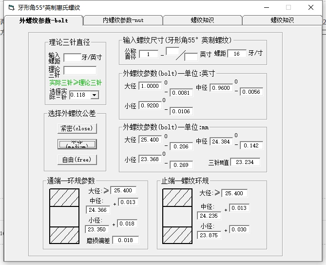

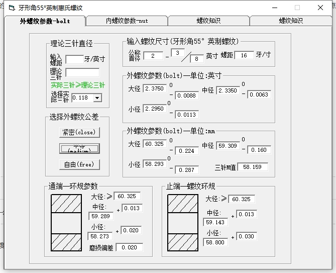

本人在测绘过程中,出现了两中螺纹,实测尺寸分别为:一种是:最大外径60,用55度16牙螺纹样板检测正合适;另一种是:最大外径24,用55度16牙螺纹样板检测正合适。不明白的地方就是,在螺纹标准及螺纹手册中找不到相应规格,请教各位老师,谁了解此螺纹或有相关资料,请指点一二,谢谢。
 楼主| 发表于 2023-8-21 16:52:45 | 显示全部楼层 来自: 中国河南新乡
补充一下,螺纹不带锥度。

Image00001.jpg 6 ]- I2 G1 P3 D. s6 R# I1 z7 t
Image00000.jpg ' m6 I( o6 b0 l% G4 c/ d- [
- Y4 ]( k" |) i( g* i  I# l' W
