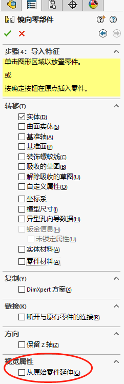

SW2021,为什么镜像没有颜色的?在哪设置?
1 u" ]7 G5 ^" U去年镜像的装配体带上了零件原色,今年重装系统后,镜像就没颜色了,怎么设置?! E  ^( [7 T- S% R! O- F3 _" ?$ j

已解决:
3 c  T, Q: q8 E, l镜像第4点最底下,视觉属性
