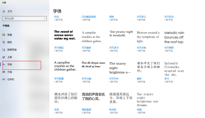

2.打开Radan后置文件中的设置文件sys_common,用文本编辑,选择一个自己喜欢的字体保存,重启Radan软件即可:
3.这里的字体也不是随便修改的,需要按照Radan中已存在的字体名称/代码进行选择,否则无法识别。
4.如果以上设置的都没有问题,但是字体还是没有变更,或者变更显示不全,还请查看下wins系统的字体是否齐全哦。
