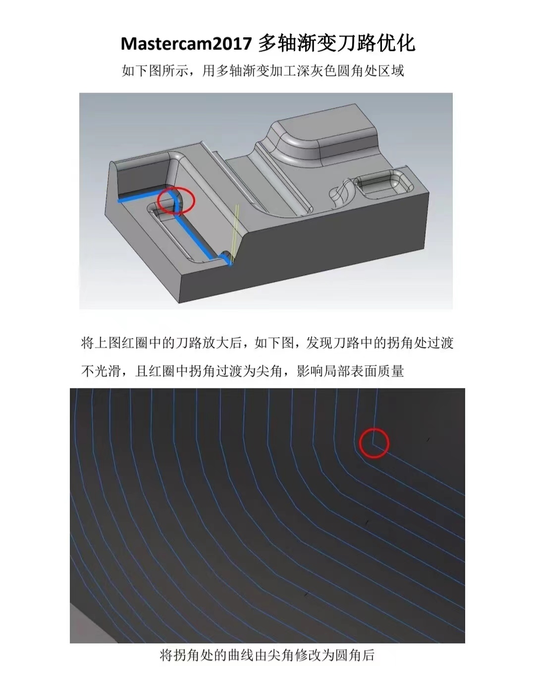

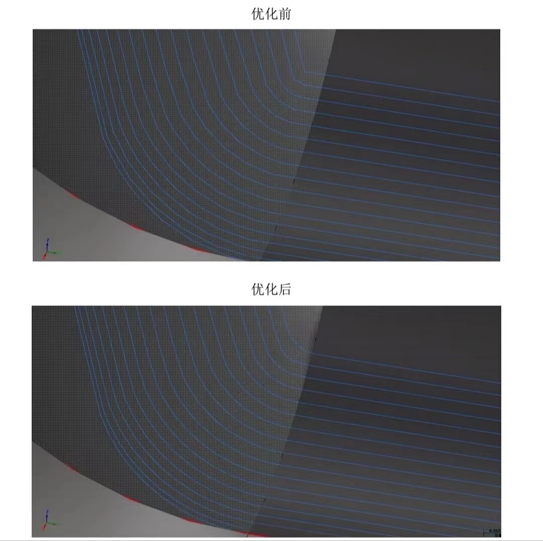

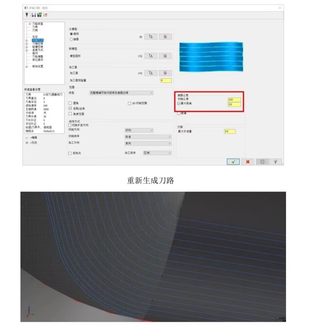

发表于 2023-7-19 19:02:52 | 显示全部楼层 |阅读模式 来自: 中国湖南株洲
关于mastercam多轴渐变刀路优化,2017及以上版本通用,(PS:在不选取辅助面的情况下,也可以将曲面质量高级选项当中的方法由近似更改为精确,同样达到相同效果)
