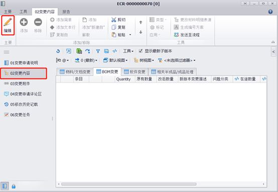

摘要:在产品完成设计后,非研发单位就本身之需求发出变更申请,Manage可实现添加变更单据的同时,完成工程的变更;
一、变更信息
我们可以将变更单中的内容,例如变更类型、变更说明等信息提前设定在ECR的创建页面,并设置为必填项。
0 U$ R3 F0 G$ i- }4 n) R
二、变更流程设置
    在工程变更申请(ECR)审核通过后,可以自动更改零件\装配体的状态,例如由数据发布状态转变为数据设计阶段;
# s% i0 ~. r) b% m. m/ v) @# O" i
三、变更过程演示
    成功登陆进入Manage后,找到变更申请——ECR一栏,新建ECR变更申请。填写相关信息
2 m4 }& d3 K6 A5 ~& y$ c/ x/ F9 J
打开变更单,对已发布的物料进行变更,选择到相应变更区域,这里我们以BOM变更为例。点击编辑,开始添加需要变更的内容。
* e5 D/ y6 V# x8 t# m
提交对应变更流程,选择审核人进行审核
6 n+ H( }  s9 t. j. r: k8 G9 T0 T
在下方空白区域右击选择添加相关记录(此处添加的记录会在流程审核通过后由发布状态变为设计状态);
6 M. h  k8 J% W; X
待审核人员审核通过,变更申请流程至发布状态后,变更结束。这时,此时先前处于发布状态的物料就已重新返回至设计阶段。若审核不通过,则需要重新修改变更单内容,修改后重新提交变更流程,直至流程处于变更发布状态。
