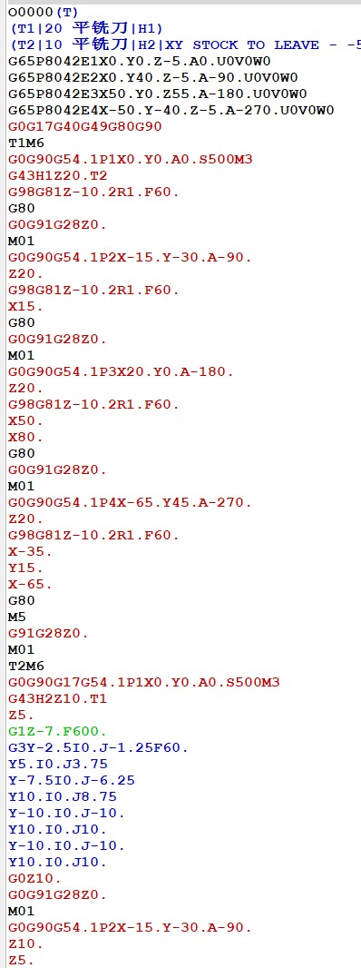

/ j. C) P4 L2 G. p- N/ Y这是坐标跟随宏,G56为工件分中的值,G55为四轴旋转的值,G54为自动计算的值,9012的宏放进机床系统内,程序调用格式为G65 P9012 A值为每次加工的角度 666.png

发表于 2023-7-8 11:50:00 | 显示全部楼层 来自: 中国江苏无锡
是这样?* Q" T1 {$ b: e8 `6 V3 `( p
用了四个坐标3 C- n/ \8 V+ C% c  k. u
5 _9 O0 Q0 Z& I8 r5 B. f3 u# N
3 z3 j2 O: b$ c# G+ A
